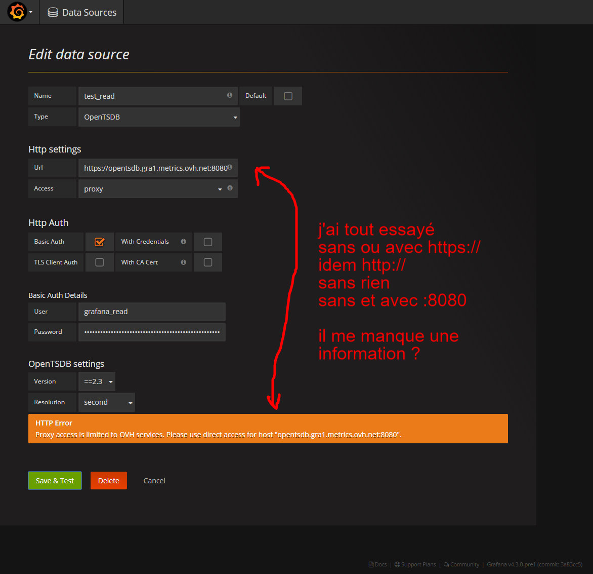

sinon avant j'utilisais ce grafana https://grafana.tsaas.ovh.com/datasources/edit/47
et lui j'obtiens cette erreur "paradoxale" voir image ci dessous
par avance merci de debloquer ma situation

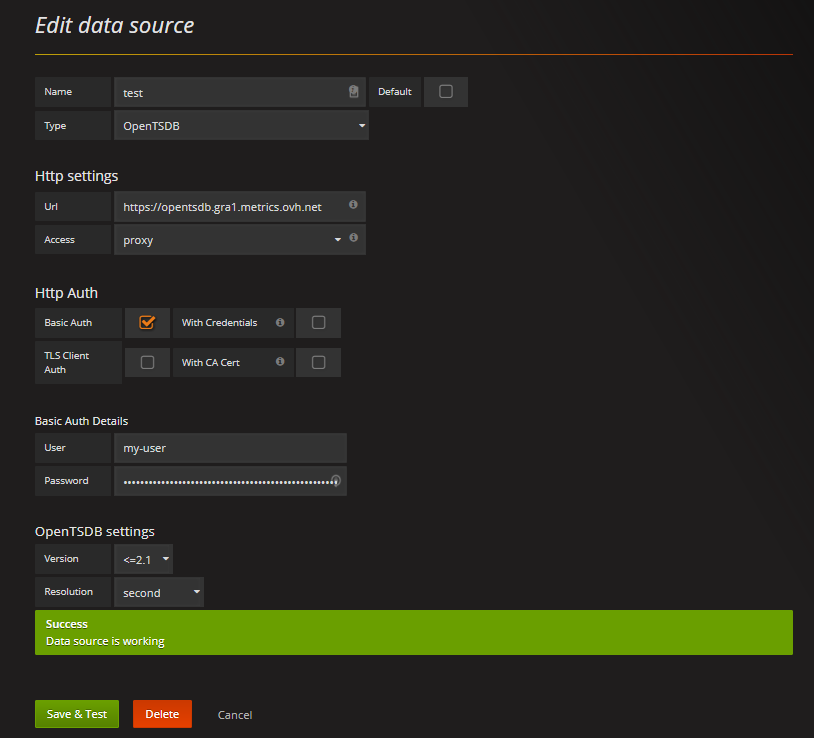

Concernant la data source de Grafana, pourriez-vous tester avec les paramètres suivants :
* URL : https://opentsdb.gra1.metrics.ovh.net
* la partie Basic Auth semble OK
* version : <=2.1

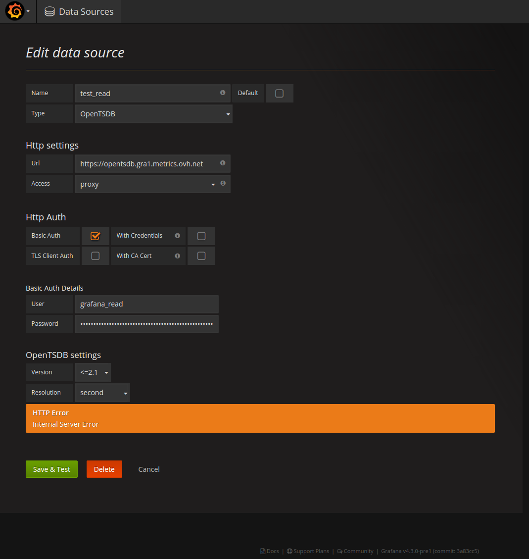

Merci de votre reponse, j'avais oublié de dire que j'avais essayé toute les combinaison du champs version ;(
version : <=2.1
donc je confirme que ca marche toujours pas ;(

Bonjour Chris,
Toutes nos excuses. Nous venons de corriger un bug sur l'API /suggest d'OpenTSDB, le test de la datasource remontait une erreur alors que celle-ci etait fonctionnelle. Vous ne devrier plus avoir d'erreur.
Cordialement
BRAVO ca marche bien maintenant :wink:
