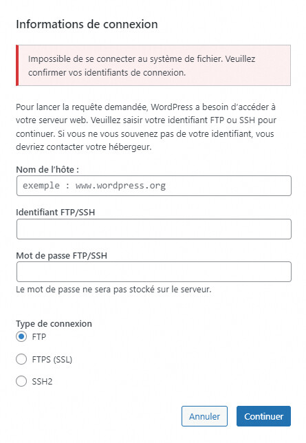

Premier problème, dès que je veux faire quelque chose comme installer une extension on me demande de me connecter en ftp. Donc je suis aller regarder comment faire et chercher les informations, mais je n'ai pas réussi à établir la connexion. J'ai pris les informations que OVH nous donne dans hébergement - FTP SSH mais wordpress me dit ça : "Le couple identifiant/mot de passe est incorrect" même en ayant modifié le mdp.
De ce que j'ai pu voir c'est souvent une question d'autorisation, le problème étant que je n'arrive pas à accéder aux fichiers de configuration etc... Je ne sais pas vraiment ou cela se trouve.
J'imagine que cela doit se trouver dans la base de donnée mais je n'y est pas accès... Je ne trouve pas non plus le moyen de changer le mot de passe de la base de donnée (mysql).

Justement, tout ça me paraissait bizarre. C'est ce panneau qui s'ouvre quand je veux installer une extension par exemple :

L'explication probable est que le serveur web n'a pas accès en écriture à ses fichiers.
Ceci arrive plus souvent quand les fichiers du site appartiennent à l'utilisateur propriétaire du site, mais l'environnement d'exécution du serveur web tourne sous l'identité "nobody" ou "www-data".
Ceci n'arrive pas avec les hébergements OVH. Je soupçconne votre prédécesseur d'avoir mis des permissions 555 au lieu de 755 sur les fichiers et répertoires. Ou bien 444 au lieu de 644 sur les fichiers.
Vous avez besoin de FTP pour modifier cela.
