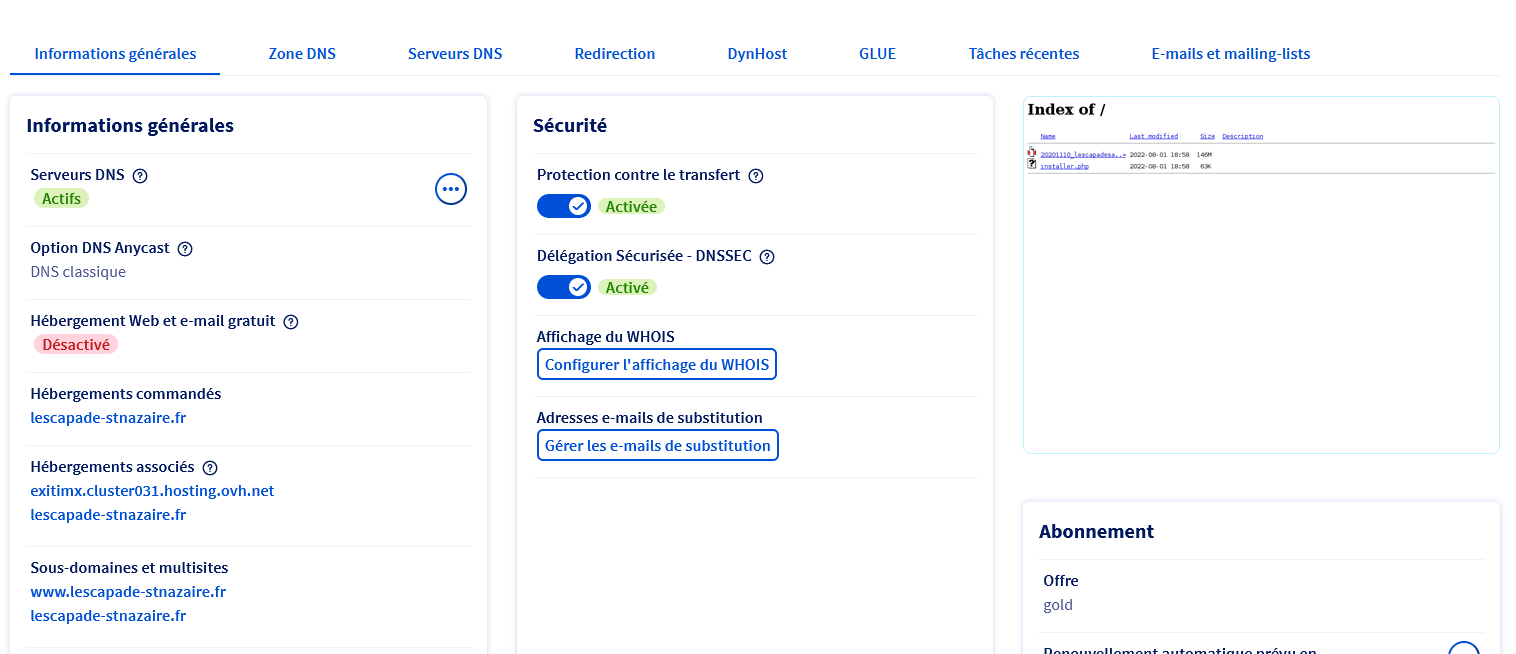

Je mets une capture écran de ce que j'ai commencé à faire mais avant d'aller plus loin, j'aimerai savoir la procédure pour bien rediriger le NDD lescapade.fr vers ce dossier, et aussi et surtout si ça ne va pas avoir d'incidence sur exitime.fr ?

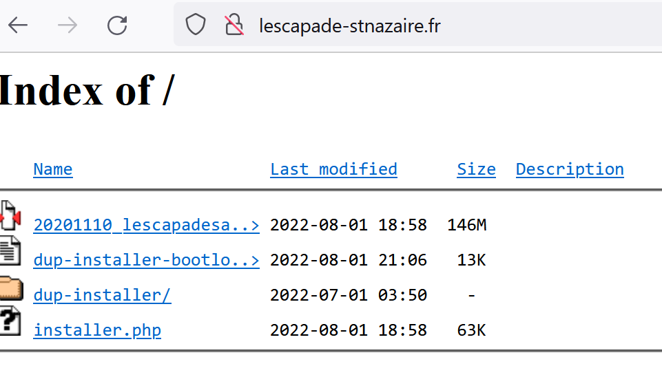

Oui @Fritz2cat, apparament et j'ai fais ce que vous venez de m'écrire. Je parviens bien à accéder au dossier quand je passe par lescapade-stnazaire.fr mais pas en faisant le https://www.lescapade-stnazaire.fr, j'ai au préalable regénéré le certificat SSL, mais ça ne change pas, ça me renvoie sur l'ancien site, est-ce que c'est dû à la propagation ? peut-être qu'il faut que j'attende un peu ?
J'ai ceci:
Attendez une heure.

**à faire avec un ordinateur :** pour **chacun du/des domaines et hébergements**
Bonjour @Gaston_Phone , merci de votre réponse, je m'en occupe de suite, par contre les captures avec les menus de gauche ouverts, je peux vous les envoyer en MP si ça ne vous dérange pas ?
OUI, vous pouvez m'envoyer les captures sur le message privé que je viens de vous envoyer.

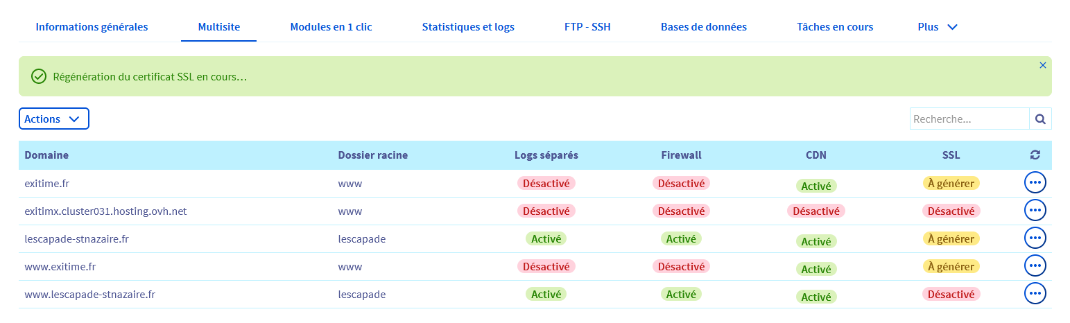

Haaaaa, je sens que le dénouement positif approche !!! https://www.lescapade-stnazaire.fr/
La régénération du ssl a l'air de donner quelque chose, c'est en cours et là le ssl est en cours donc le https ne fonctionne pas encore mais ce qui m'intrigue c'est que autant sur les autres il est mis en "à générer" mais sur le www.lescapade-stnazaire.fr il est mis en "désactivé", je vais attendre la fin pour voir ce que ça dit
EDIT :
Le SSL n'était pas cohé, je viens donc de le faire et il est passé en "A générer"
