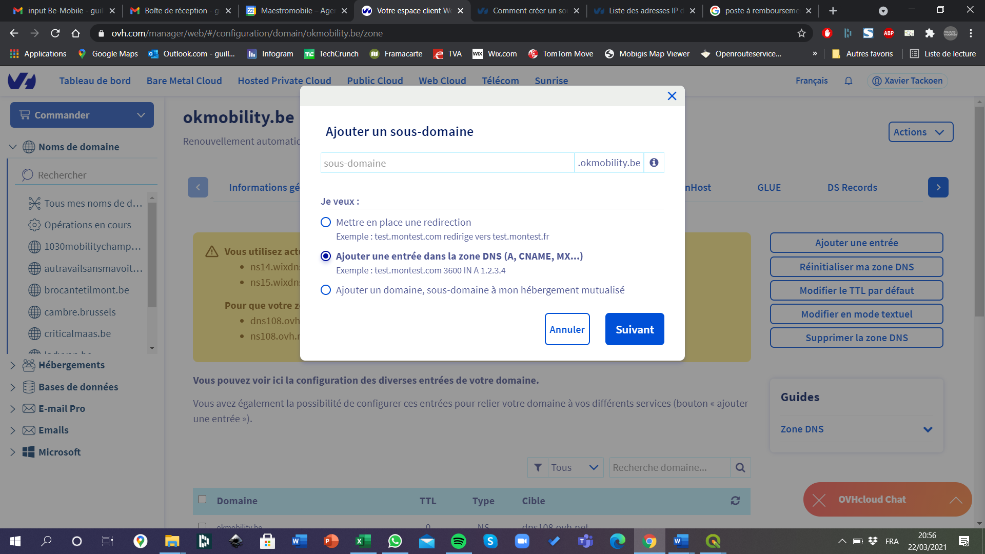

Comment créer un sous-domaine
Bonjour, j'ai un site Wix avec un nom de domaine ovh et souhaite créer un sous-domaine chez WordPress hébergé sur mon serveur dédié.
Comment procéder sachant que lors de la création d'un sous-domaine, de nombreuses options sont proposées dans l'interface sans que la documentation n'en fasse mention.
Merci d'avance pour l'aide !

Actuellement, mon nom de domaine est chez OVH et pointe sur Wix. Quant à mon serveur avec mon WP, il est chez OVH.
Quand je parle des alternatives, c'est quand on demande d'ajouter une entrée à la zone DNS, il y a quatre champs de pointage différent sans parler des 7 types de champs étendus et des champs mails.

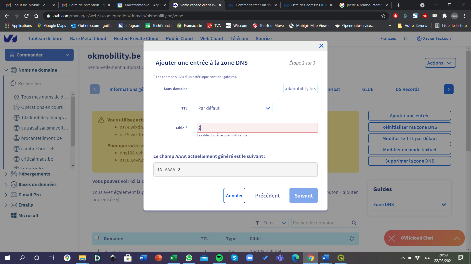

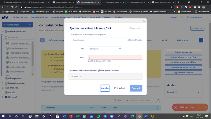

Je me permets de rebondir sur ce sujet, car j'ai un problème similaire.
Quand je choisis AAAA, on me demande une cible mais je n'ai aucune idée de l'url de cette cible.
Je précise que je souhaite connecter un sous domaine de cette façon là:
fr.monsite.be

OK, à quel moment ces adresses **IPV6** sont-elles utilisées pour la redirection des domaines dans la Zone DNS ?
J'ai l'impression qu'on peut confirmer cela quand on fait la démarche d'ajouter un sous domaine, qu'on choisit un pointage AAAA (ce qui me semble être la bonne procédure). A ce moment là il est demandé obligatoirement une adresse IPV6.
Au delà du débat, je reste interessé par une solution sur la cible :slight_smile:

OK, à quel moment ces adresses IPV6 sont-elles utilisées pour la redirection des domaines dans la Zone DNS ?
On ne redirige pas vers une IP, on redirige vers un nom de domaine.
Si ce domaine a un enregistrement AAAA, IPv6 sera probablement utilisé si le visiteur est IPv6 compatible.
