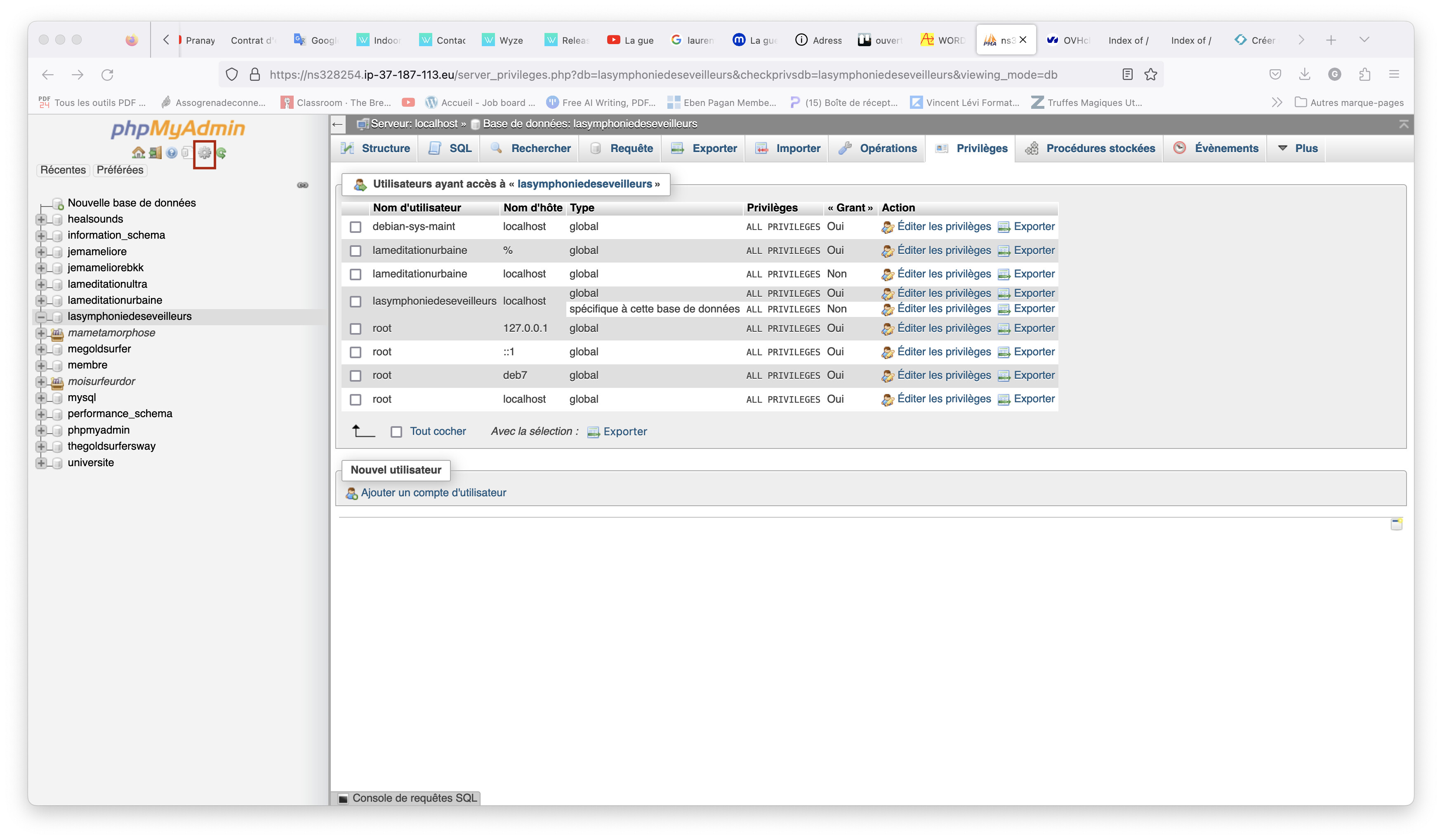

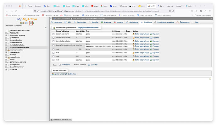

et je souhaite utiliser une base de données externe , hebergée sur mon serveur KImsufi en utilisant phpmyadmin. J'ai cree une base de donnée sur phpmyadmin , qui s 'appelle : lasymphoniedeseveilleurs ,

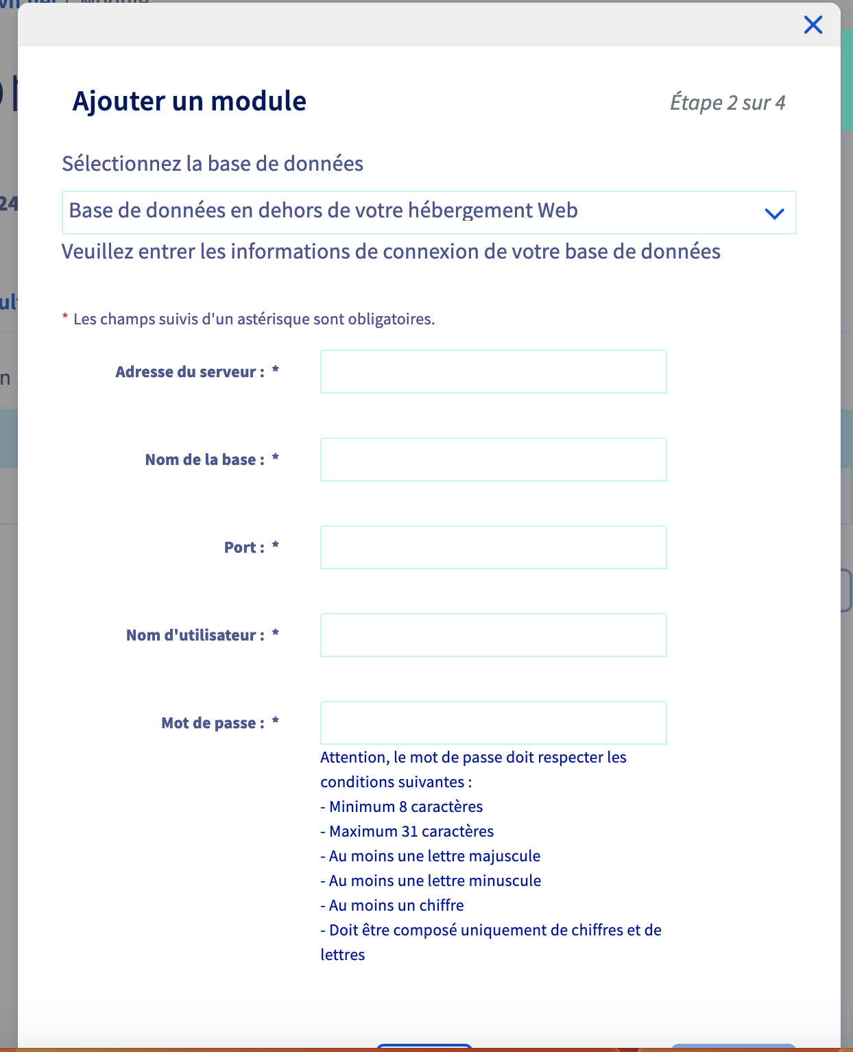

mon serveur kimsufi est a l'adresse : https://ns328254.ip-37-187-113.eu pour phpmyadmin , lors de la configuration du module en 1 clic j 'ai mis les info suivantes dans etape 2 sur 4 :
Adresse du serveur : ns328254
Nom de la base : lasymphoniedeséveilleures
port : 33 06
nom d'utilisateur : lasymphoniedeseveilleurs
mot de passe : le mot de pass que j'ai cree pour cet utilisateur dans phphmyadmin

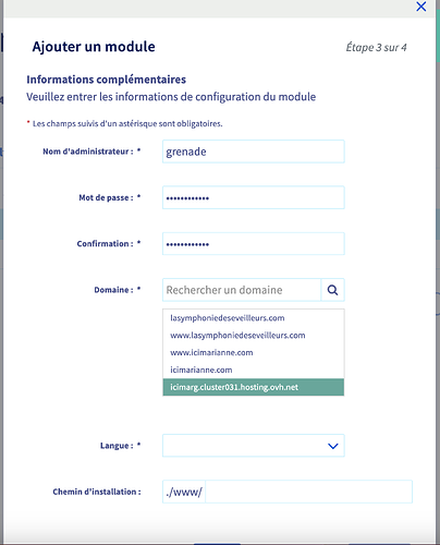

dans le tableau suivant de la configuration du module en 1 clic , etape 3 sur 4
voir screen shot
Je ne sais pas si je dois sélectionner le domaine lasymphoniedeseveilleurs.com ou www.lasymphoniedeseveilleurs.com
et quel chemin d 'installation mettre ??

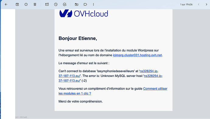

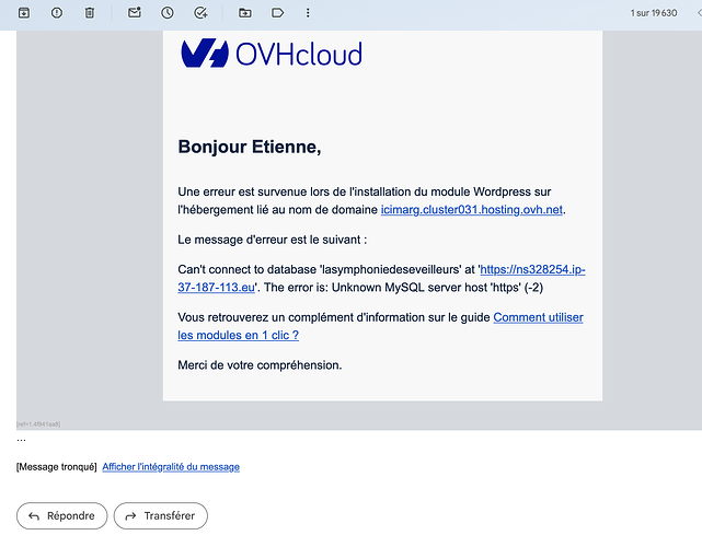

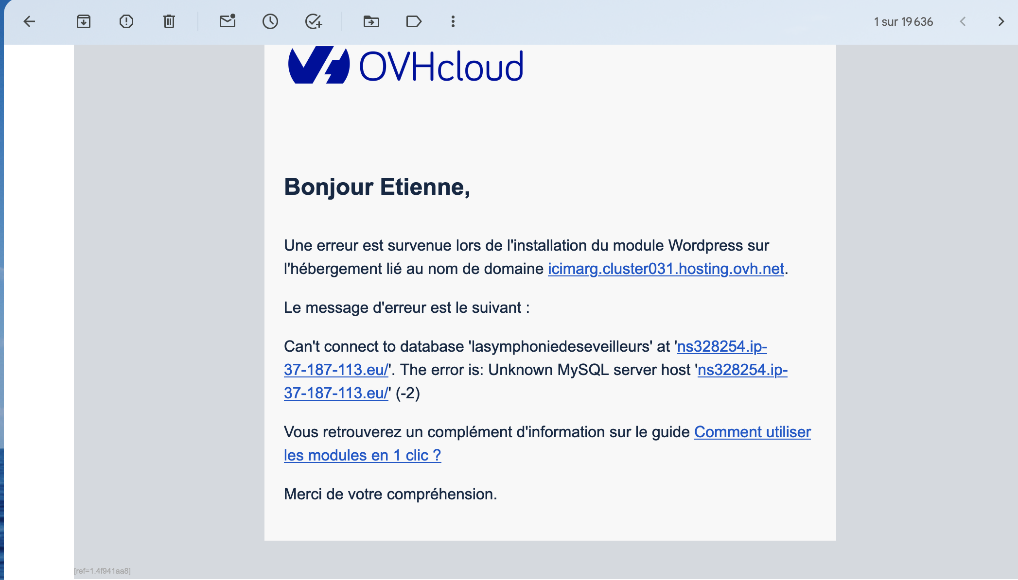

j'ai recu differents retour par email me disant que il n'arrivait pas a se connecter a la base de donnée etc voir les screen shot , je ne sais pas ou cela bug , si quelqu'un peut me depatouiller , merci d 'avance.
le dernier message en date , j'ai fais un copier coller du texte et pas un scree shot /
Bonjour Etienne,
Une erreur est survenue lors de l'installation du module Wordpress sur l'hébergement lié au nom de domaine icimarg.cluster031.hosting.ovh.net.
Le message d'erreur est le suivant :
Can't connect to database 'lasymphoniedeseveilleurs' at 'ns328254'. The error is: Can't connect to MySQL server on 'ns328254' (115)
Vous retrouverez un complément d'information sur le guide Comment utiliser les modules en 1 clic ?
Je n'ai pas testé si votre serveur dédié fontionnait correctement et exposait sa base de données sur internet sur le port 3306.
Sachez que cette pratique est assez dangereuse, les bases de données devraient se trouver au sein de réseaux privés et ne sont pas considérées comme très résistantes en cas d'attaque ciblée. Donc on évite de les exposer sur internet.
Je reviens à votre connexion échouée. Vous vous rendez compte que le seul 'ns328254' n'est pas un nom de serveur qu'on peut trouver dans le vaste internet. Il faut donner le nom complet du serveur (soit celui que OVH vous a attribué, soit peut-être celui que vous lui avez donné dans DNS)
