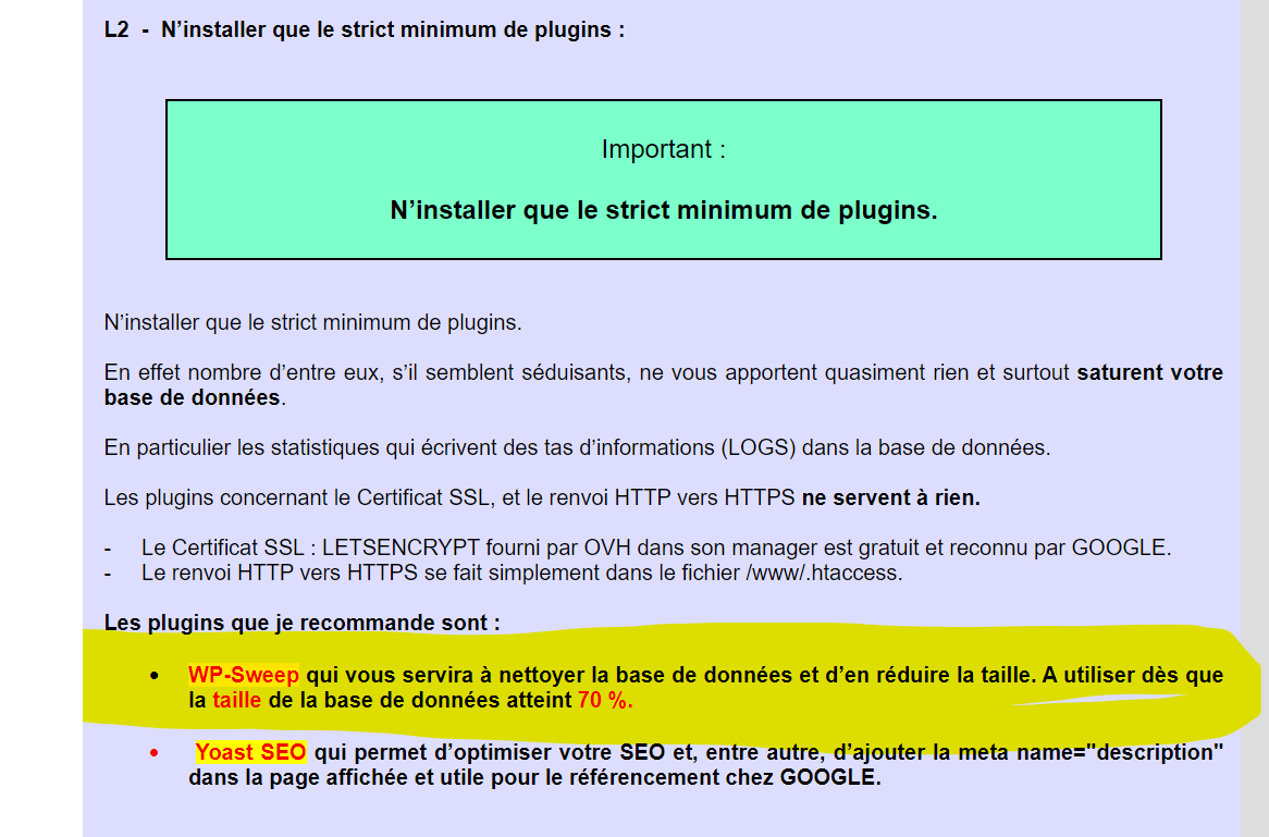

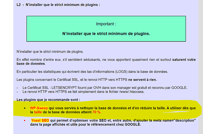

D'où l'intérêt d'installer dès le départ le plugin **WP-Sweep**.
**L2 - N’installer que le strict minimum de plugins **
https://www.wordetweb.com/word-et-web/WORDPRESS-guide-installation-de-WordPress-premier-domaine-chez-OVH-FR.htm#_L2__-
D'où surtout l'intérêt de connaitre l'existence de votre guide :slight_smile:
D'où surtout connaitre l'existence de votre guide :)
Pour ne pas l'oublier, ajoutez un lien en bas de vos pages au même niveau que les mentions légales :
Exemple :
