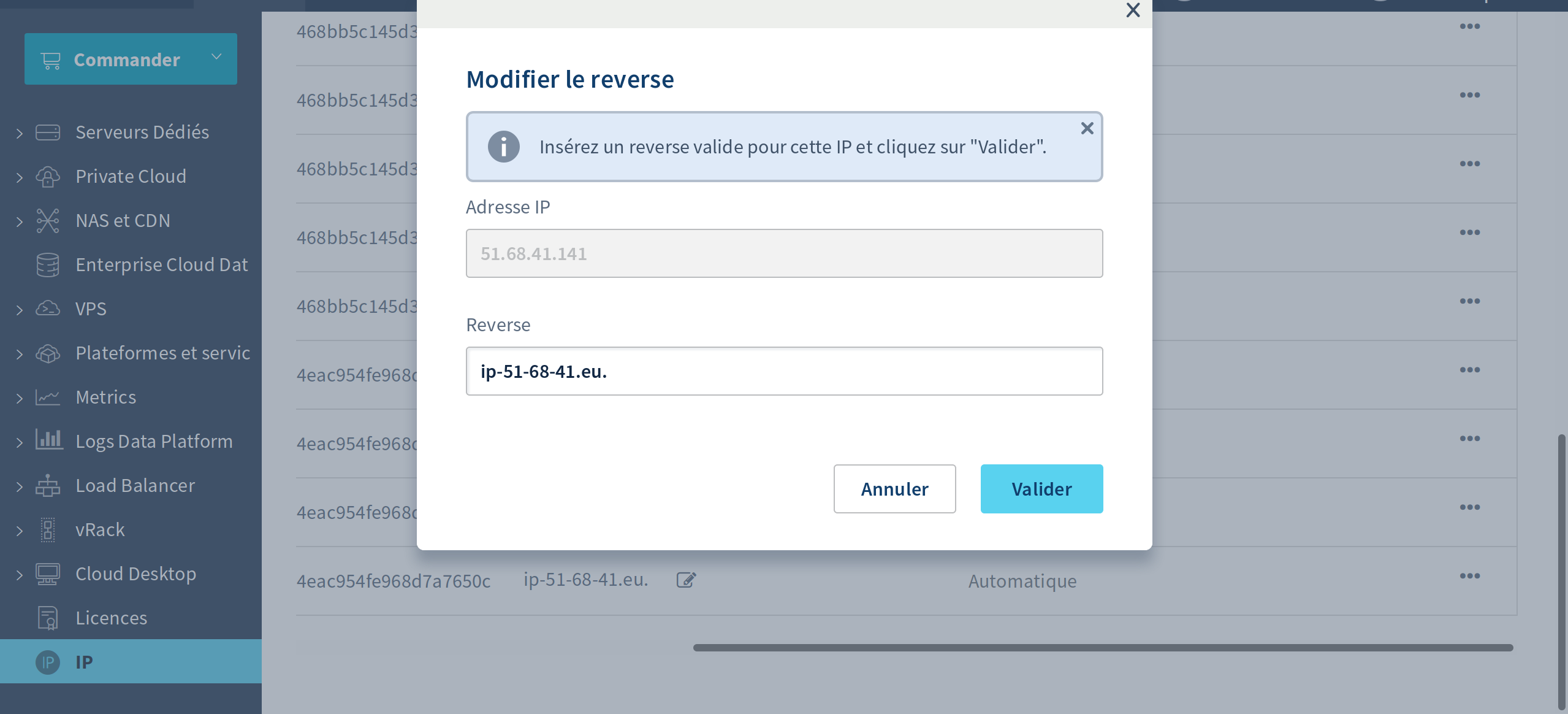

ubuntu@www-s1biose-com ~ $ host 51.68.41.141
141.41.68.51.in-addr.arpa domain name pointer ip-51-68-41.eu.
j'ai modifié comme ceci, j'espère que je n'ai pas fait de bétise :
J'avais suggéré www.s1biose.com mais comme ça c'est bon aussi puisque ça fonctionne dans les 2 sens. Pour faire fonctionner du mail de manière fiable, c'est une obligation de fait.

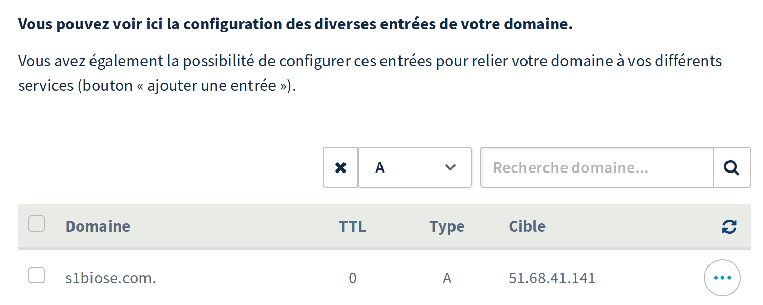

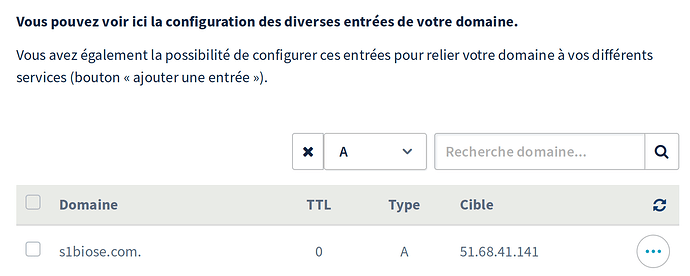

j'ai une entrée de type A :
et depuis mon PC :
mathieu@mathieu-laptop:~$ host 51.68.41.141

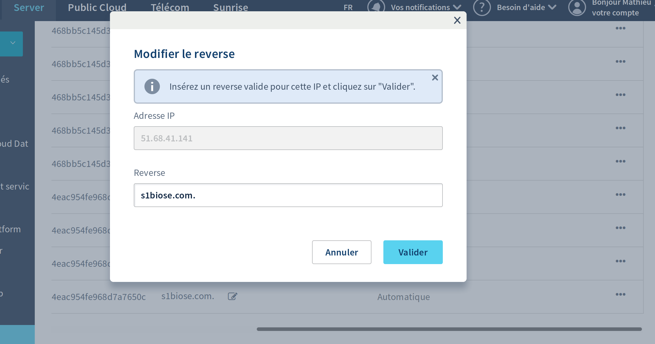

141.41.68.51.in-addr.arpa domain name pointer s1biose.com.
mail-tester: &#96;Received: from s1biose.com (unknown [51.68.41.141])&#96;<br /><br />&#96;&#96;&#96;text<br />dig &#43;short -x 51.68.41.141<br />s1biose.com.<br />&#96;&#96;&#96;<br />j&#39;imagine que tu as remis le reverse DNS sur s1biose.com, c&#39;est ok maintenant?<br /><br />il te reste à ajouter s1biose.com dans le spf

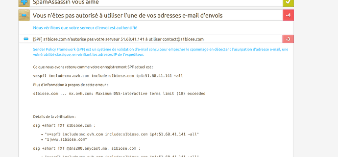

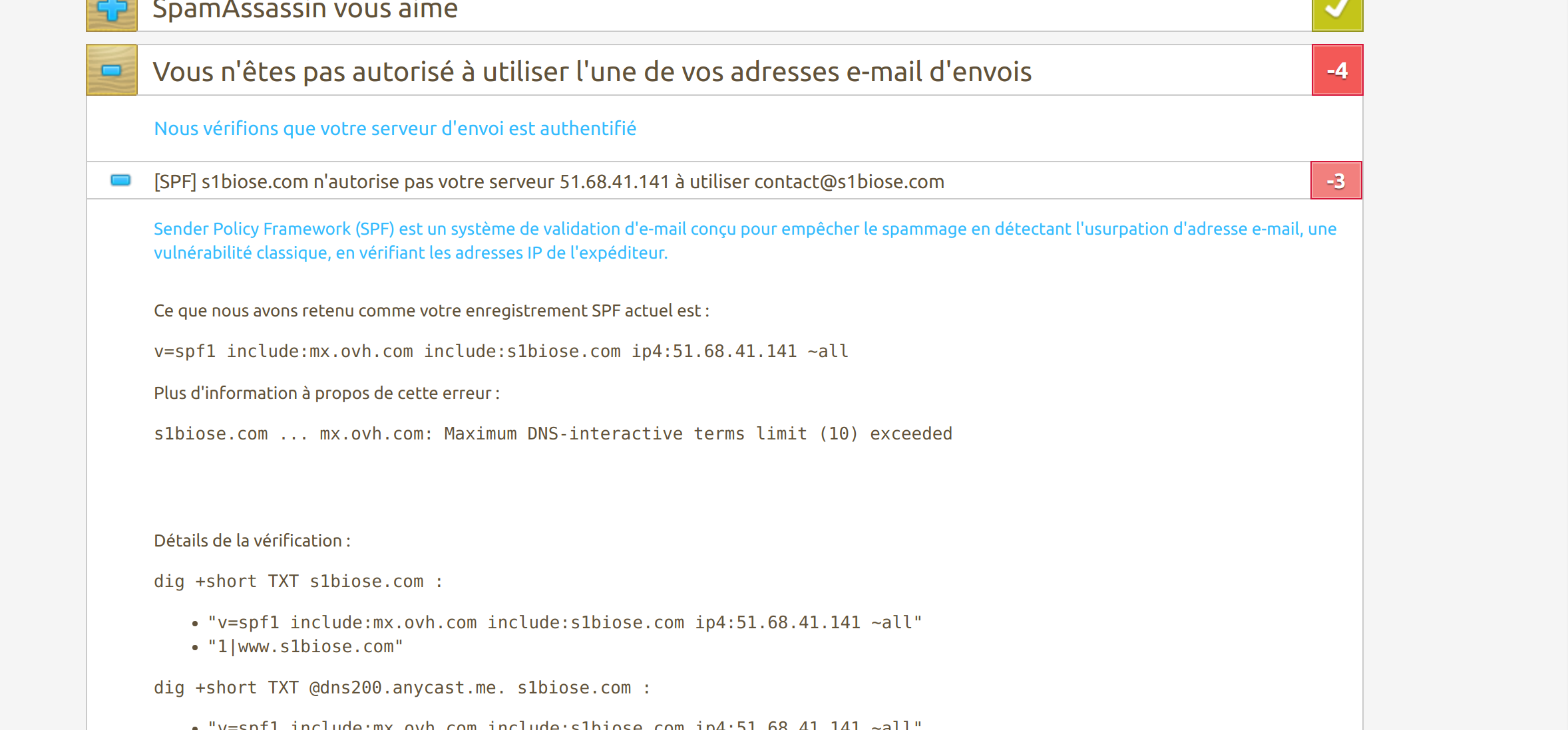

ok à quoi dois ressembler cette ligne ? il faut juste ajouter include:s1biose.com ?
`IN TXT "v=spf1 include:mx.ovh.com ip4:51.68.41.141 ~all"`
Comme ceci :
`IN TXT "v=spf1 include:mx.ovh.com include:s1biose.com ip4:51.68.41.141 ~all"`
oui, essaye, tu verras ce que te diras mail-tester
c'est pire lol
https://www.mail-tester.com/test-tb1fi
je sais pas trop ce que je dois faire pour corriger
non, reverse ok, spf ok
reste: `s1biose.com n'autorise pas votre serveur 51.68.41.141 à utiliser contact à s1biose.com`

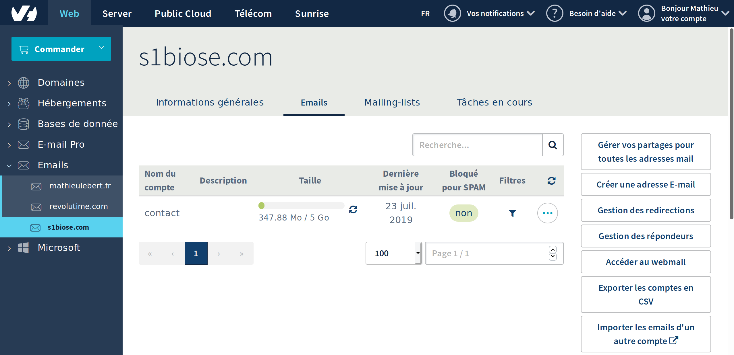

crée cette adresse contact?

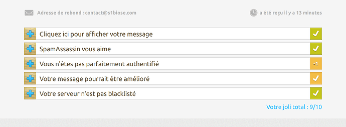

je comprends pas la note vient de passer à 9/10 et je n'ai rien touché

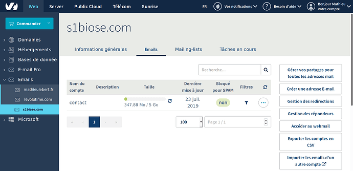

oui l'adresse existe :
la note est redescendu a 6

> l'adresse existe :
sur Ovh, PAS SUR TON SERVEUR, un des soucis de plesk qui impose les mails sur lui je crois

ajoute l'adresse dans plesk, même si rare seront ceux qui chercheront à l'atteindre avec ip seule?
