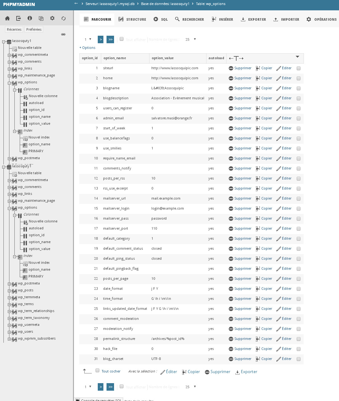

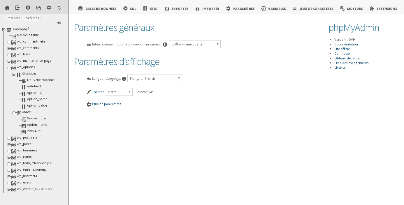

Avec ces 4 paramètres tu vas dans l'espace client, cloud web, hébergement, base de données -> PHPmyadmin
Tu trouves une table qui s'appelle wp_options, mod123_options ou quelque chose comme ça ?
Le fichier wp-config et les 4 paramètres sont bons et me permettent d'accéder à MySql et à la base de données.
Pour la table wp_options… je ne vois et ne trouve rien.

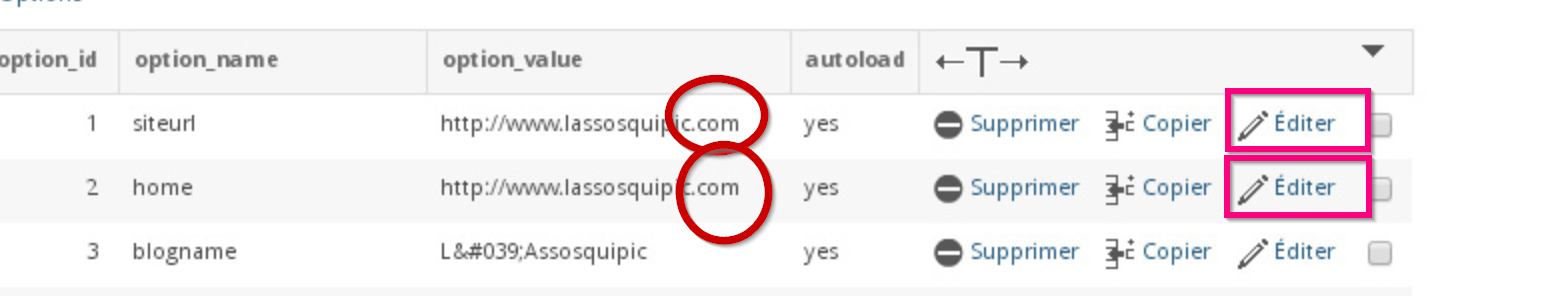

Je me suis trompé en disant redirection, c'est multisite !
Pour la table wp_options... je ne vois et ne trouve rien.
clique un peu ici :
(attention: on est limité à un certain nombre de messages par jour...)
La réponse est dans ta copie d'écran !

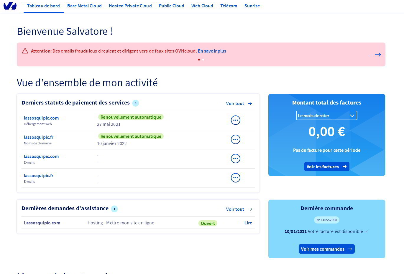

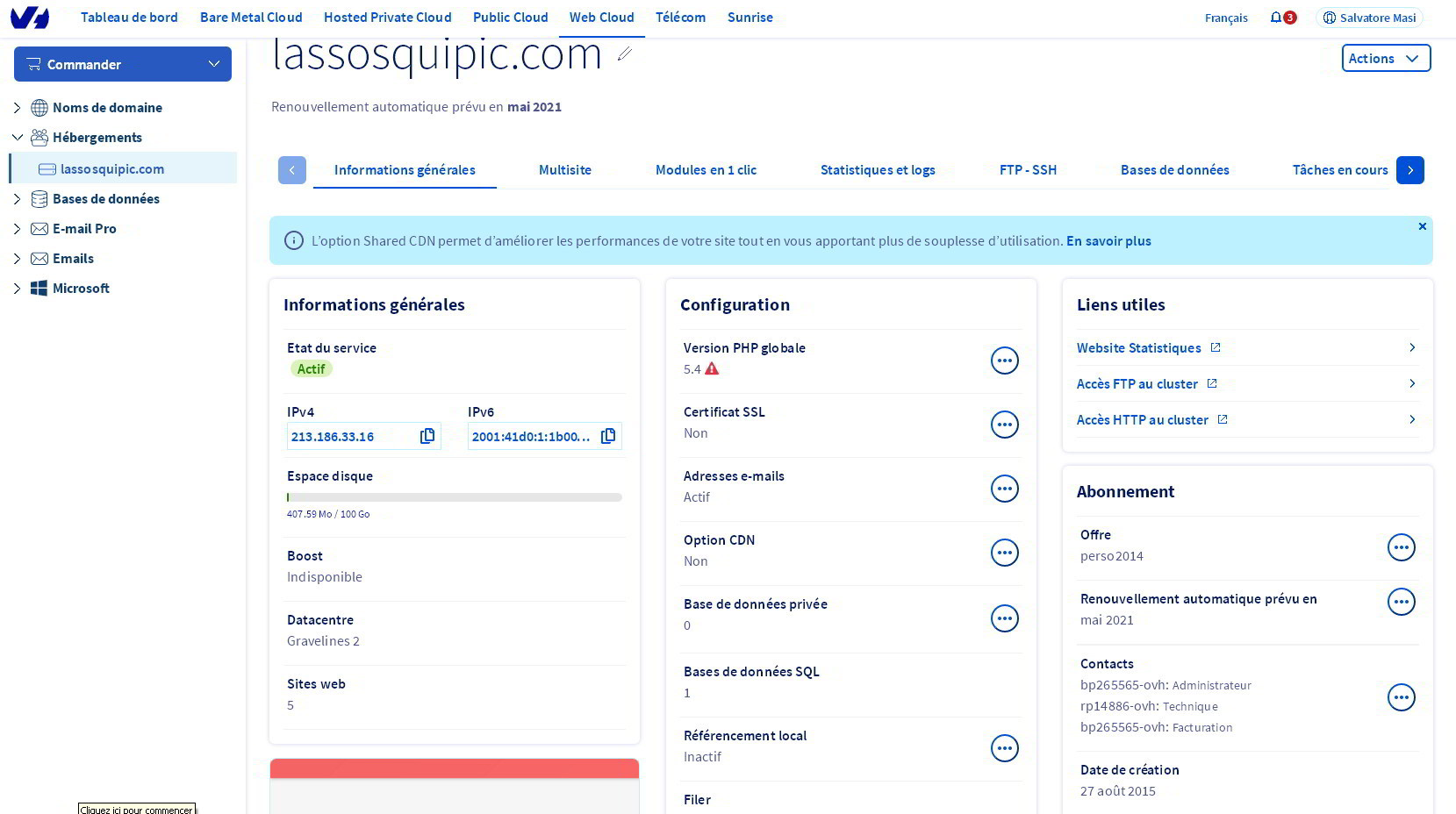

Comment faire disparaitre lassosquipic.com chez OVH ? 2 images jointes
Cordialement
Vous le conserverez, car initialement c'était l'hébergement commandé pour ce nom de domaine.
Ce n'est pas grave, il n'y a que vous qui verrez cela.
