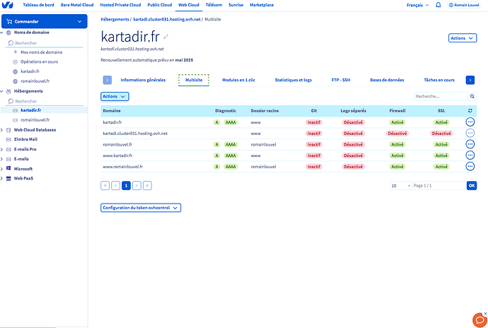

J'avais créé un multisite sur l'hébergement #2, pour avoir deux domaines, chacun ayant un dossier spécifique depuis le dossier racine dans la zone ftp. Le dossier du domaine déjà en place est "www" et le dossier du domaine que j'ai migré est "romainlouvel".

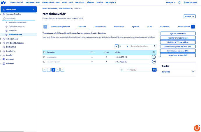

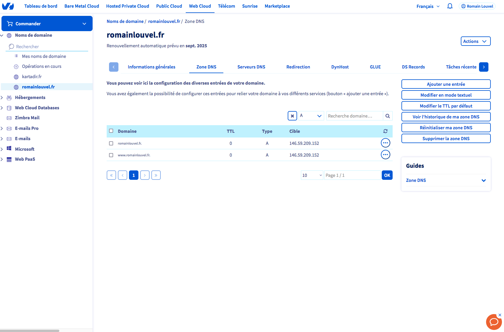

Or, sur l'onglet de la gestion des multisites, le domaine www.romainlouvel.fr ne pointe sur aucune adresse IP (AAAA et A gris) ? tandis que romainlouvel.fr est bon (AAAA et A vert).

Voici les informations demandées :

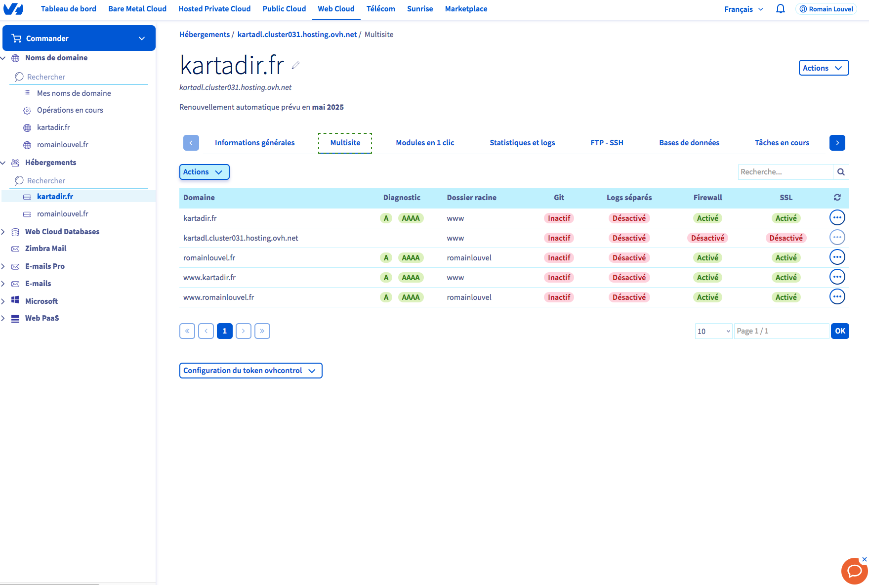

Les nom de domaines hébergés sur le même hébergement sont :
kartadir.fr (dossier racine 'www')
romainlouvel.fr (dossier racicn 'romainlouvel')
Voici les copies d'écrans en fichiers joints.
Apparemment le diagnostic A et AAAA sur la page multisite de l'héhébergement le diagnostic est meilleur. Mais l'accès au site est toujours impossible.

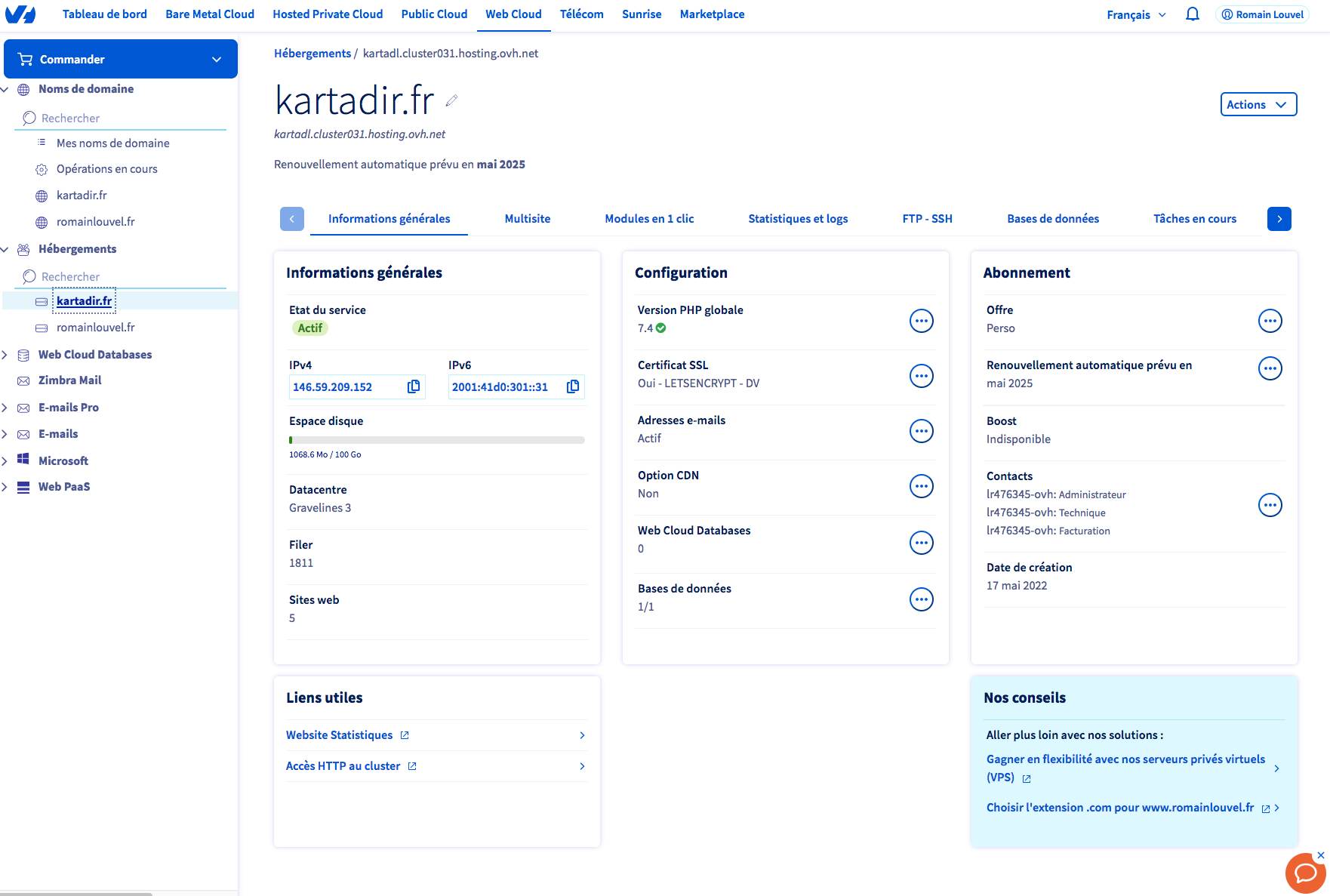

Les deux structures Wordpress ont été installées via OVH lorsque j'ai acheté le nom de domaine. Sauf que chacun des deux noms de domaines (et leur contenu) était installé sur deux hébergements distinct. C'est pourquoi j'ai voulu activer la fonction multisite sur l'un des hébergement et rapatrier le nom de domaine et tout le contenu qui était installé sur l'autre hébergement (j'espère que je suis compréhensible).
J'ai donc fais une sauvegarde du répertoire ftp (tout le contenu wordpress) que j'ai installé manuellement sur l'autre répertoire ftp (dans un dossier racine dédié).
Je me suis demandé si le problème ne venait pas des configurations de bases des fichiers wp php. Le fait de les déplacer à la main et de les changer de répertoire sans rien changer dans le fichier wp-config.php est peut-être problématique. Peut-être faut-il travailler sur les redirections, ou le fichier .htaccess ?

Par contre, sur ce fichier, je vois que le nom de la base mysql ne correspond à celle de son nouvel hébergement. Celle-ci devrait être 'kartadl.cluster031.hosting.ovh.net' alors que c'est l'ancienne qui est indiquée :
/** MySQL hostname */
define('DB_HOST', 'romairn308.mysql.db:3306');
Pensez vous que je puisse faire le changement manuellement ? Y a-t-il d'autres fichiers de configuration à modifier ?

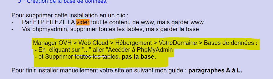

Bonjour @RomainL78
Extrait de mon guide :
**X5 - Suppression d’un site installé « en un clic »**
https://wordetweb.com/word-et-web/WORDPRESS-guide-installation-de-WordPress-premier-domaine-chez-OVH-FR.htm#_X5__-
Ah oui… zut.
J'avais lu cette partie, mais je pensai que c'était soit on supprime via FTP (j'utilise crossFTP), soit via phpmyadmin…
Du coup j'avais encore tous les fichiers sur ma base de donnée qui ont du faire des nœuds avec la nouvelle installation de WP.
