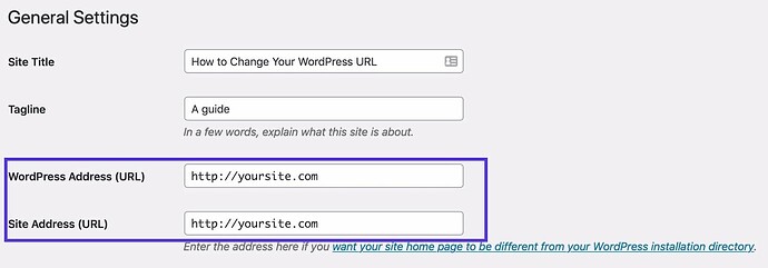

dans cet écran /wp-admin/ réglages généraux
Mettez votre adresse avec https.

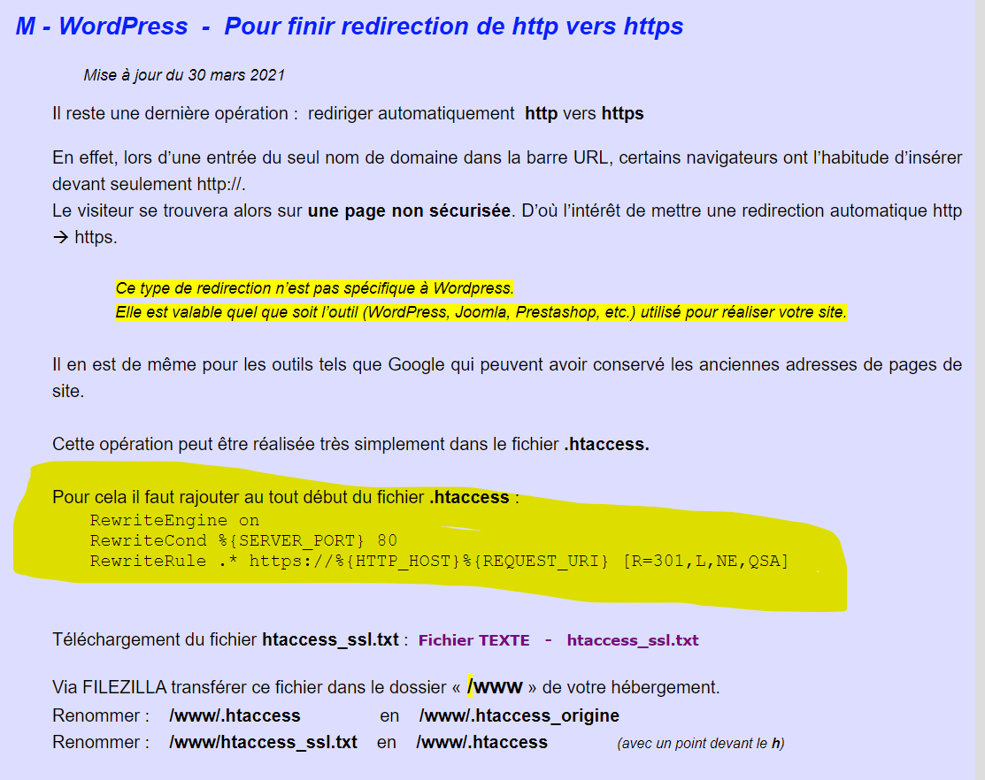

Bonjour @CarolineG25
Vous avez DEUX problèmes :
1 - Redirection automatique **HTTP** vers **HTTPS** :
Dans mon guide : **M - WordPress - Pour finir redirection de http vers https**
2 - Une vingtaine de **http://www.w3.org/2000/svg** dans le code source :
Dans l'export de la base de données, remplacer tous les **http://www.w3.org/2000/svg** par **https://www.w3.org/2000/svg**
puis réimport de l'export modifié.

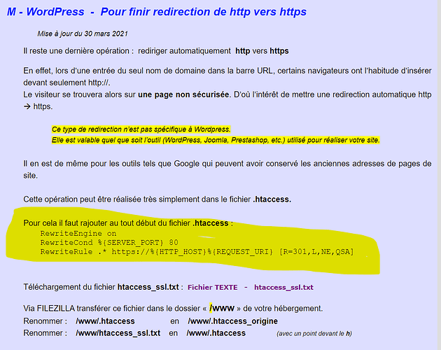

Avez-vous lu attentivement mon guide ?
oui et je vous remercie
Dans mon guide vous avez toutes les réponses à vos questions.
Il suffit de le suivre à la lettre.
