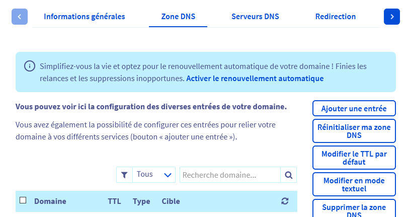

Merci pour les infos, avant de faire cette modification j'ai regardé les tutos OVH sur cette manipulation et simulé la procédure.
Je suis allé copié l'adresse de mon IPV6
Ensuite dans ma zone DNS ajouté une entrée
Choisis AAAA puis collé l’adresse copié
Validé pour arrivé à cette étape
Je me suis arrêté à ce stade pour savoir avant de valider si c’est la bonne façons de faire ?
Si oui, je comprends que je doit attendre 24h, j'ai autre chose à faire et comment je vérifie si c’est bon ?
Enfin, est ce que la ligne de l’adresse IPV4 doit être supprimé ou si je la conserve.

pas besoin d’attendre 24H, en quelques minutes cela peut déjà fonctionné si l'entrée viens d'être crée.
Note : cela ne sert à rien de masquer les adresse IPv4 et IPv6 elle sont communes a plusieurs milliers de sites internet.

oui juste que à la fin il faut garder IPv4 ET IPv6 et surtout ne pas supprimer IPv4 sinon vous allez avoir de gros problème.
Un retour,
J'ai effectué les modifs et je viens de tester avec le site https://www.whatsmydns.net/ https://www.whatsmydns.net/ : tout est ok ça a fonctionné.
Merci pour votre aide problème résolu
