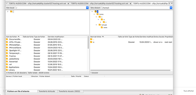

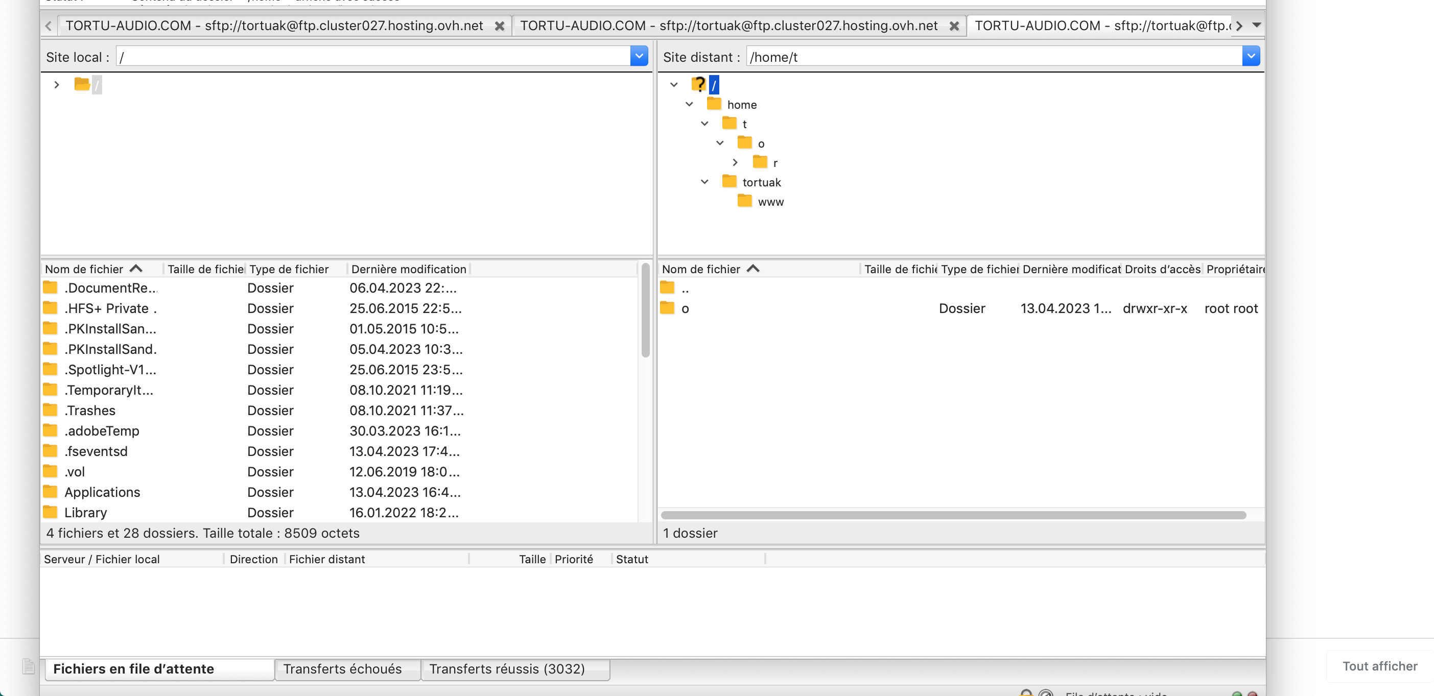

Je viens de me rendre compte qu'il y a des dossiers avant le dossier "www" sur lequel je m'apprêtais à installer le Wordpress… est ce que cela vous semble normal ?
Je viens de me rendre compte qu'il y a des dossiers avant le dossier "www" sur lequel je m'apprêtais à installer le Wordpress... est ce que cela vous semble normal ?
N'en tenez pas compte.
