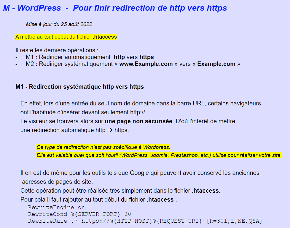

La seule chose à present c'est que le site www.investirsansriba.com s'affiche en non securisé, sans le cadenas… mais si je clique sur nimporte quel lien present sur www.investirsansriba.com, il passe en https… une idee, d'ou cela peut venir ?

Correction simple :
Voir dans mon guide le paragraphe : **M - Pour finir : la modification du fichier /www/.htaccess pour la redirection de http vers https.**
