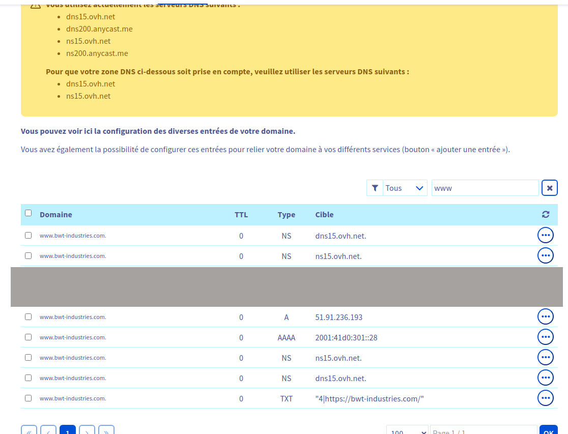

Dans votre **zone DNS** vous avez ceci:
1industries.com.industries.com. IN A 51.91.236.193
1industries.com.industries.com. IN AAAA 2001:41d0:301::28
OVH vous avait certainement fourni également (et vous avez dû les supprimer):
www.1industries.com.industries.com. IN A 51.91.236.193
www.1industries.com.industries.com. IN AAAA 2001:41d0:301::28
Vous n'avez qu'à remettre ces deux enregistrement pour le sous-domaine www, et puis regénérer votre certificat SSL.

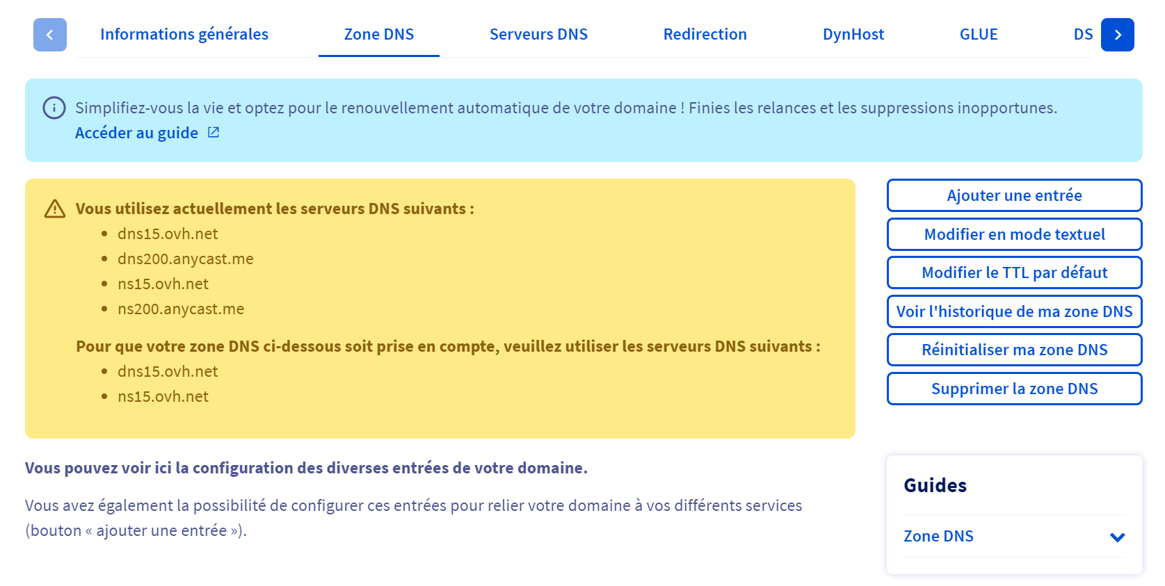

Bonjour, voici la copie d'écran de la page NS et celle des résultats de `dig` et `nslookup`:

Y'a quand même un truc qui ne colle pas
whois ->
Name Server: dns15.ovh.net
Name Server: ns15.ovh.net
Name Server: dns200.anycast.me
Name Server: ns200.anycast.me
Je vous conseille de retirer les deux serveurs Anycast de votre page "Domaine" > "Serveurs DNS" ceci afin de matcher avec votre enregistrement SOA.
J'ai aussi un SERVFAIL sur le query de www.
Je pense que ceci est la source de vos problèmes:
il faut retirer ça tout de suite.

Concernant les serveurs anycast, cela suppose que je stoppe l'option "DNS ANYCAST" dans les informaitons générales, c'est bien ça ? Sinon, la suppression dans la liste des serveurs DNS ne foncitonne pas.
Pas obligatoire dans l'immédiat.
Si cela doit fonctionner.
Je viens de retirer les NS de www.mondomaine.com. La tâche est en cours.
Ils ont toujours l'air présents

Je confirme, les serveurs NS anycast sont toujours présents. Peut-être que je n'ai pas les droits pour les supprimer ?

Dans la zone NS, les NS ovh.net ne se sont pas non plus supprimés. Je réessaye.
Réinitialisez la zone DNS (après avoir éventuellement pris note des enregistrements que vous avez dû ajouter pour Google ou services de mass-mailing externes, par exemple.)
Avant de réinitialiser, je viens de constater que cette fois ci, la suppression des dns15.ovh.net et ns15.ovh.net sur www.bwt-industrie.com a finalement fonctionné aujourd'hui et que la redirection http://www.bwt-industries.com vers https://bwt-industries.com fonctionne.
