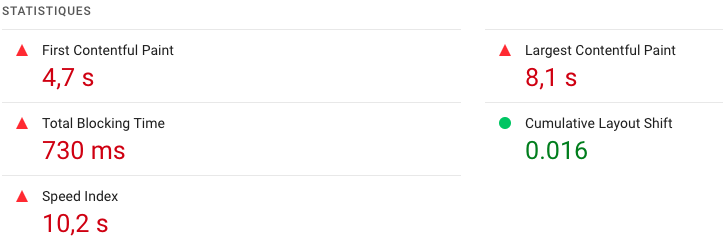

Comment réduire le temps initial de réponse sur serveur OVH ? Je suis à 3,50s
Nous avons développé un nouveau site web en WP pour accélérer notre site et même en passant sur un nouveau thème assez optimisé nous avons un score PageSpeed Insights très mauvais (surtout en mobile).
Le principal problème identifié vient du temps initial de réponse du serveur OVH qui tourne autour de 3,50s.

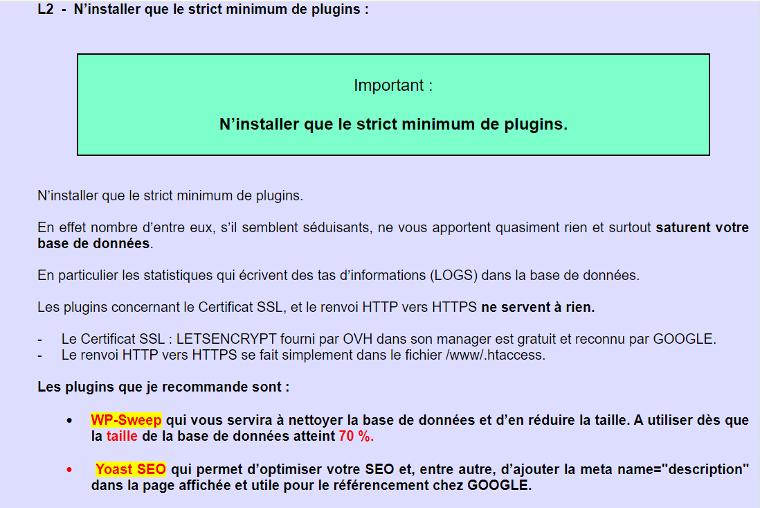

Voir –> https://wordetweb.com/word-et-web/WORDPRESS-guide-installation-de-WordPress-premier-domaine-chez-OVH-FR.htm">CMS - WordPress - Guide Installation chez OVH

Merci @Gaston_Phone pour votre retour, je vais lire le guide et vous revenir.
J'avais déjà désinstallé le CDN et réduit les plugins au maximum. Je vais regarder WP-Sweep tout de même que je ne connaissais pas.

Effectivement 3 secondes de manière persistante, pour avoir le début de la home page, et ensuite plus de 200 objets qui composent cette page.
Le fait que le phénomène est reproductible à souhait devrait permettre de diagnostiquer le problème. Le premier endroit où chercher, ce serait le thème. Avez-vous du support pour celui-ci ?
