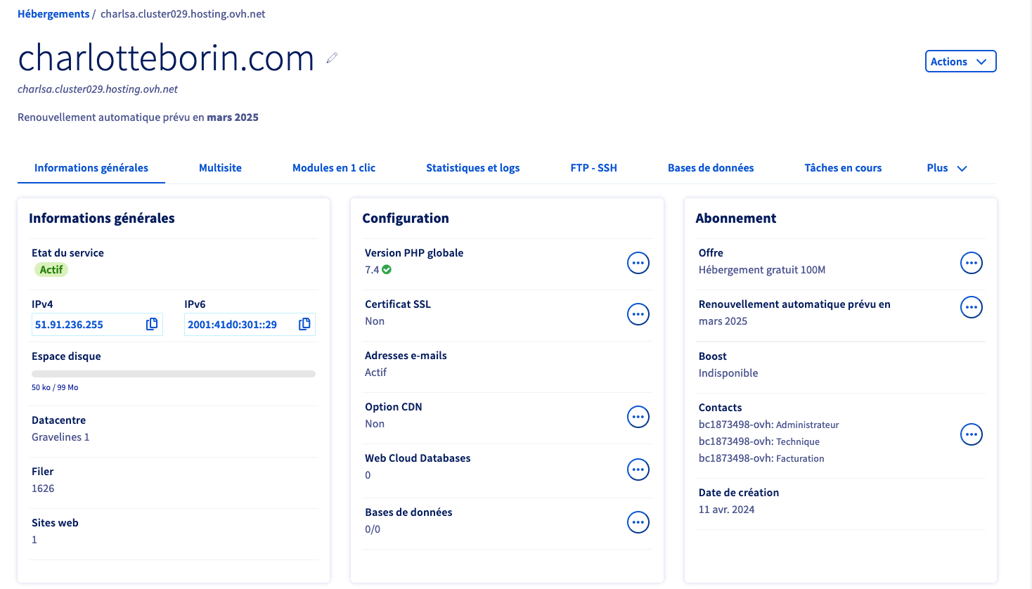

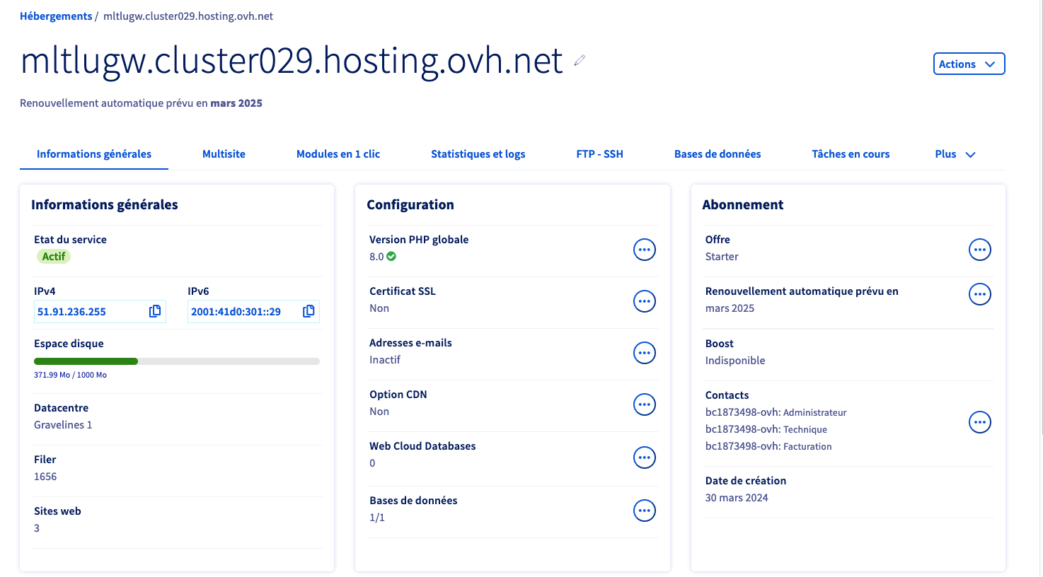

Je confirme qu'il y a bien deux hébergements. Un Cluster et un sur le domaine.
J'ai ajouté l'hébergement sur le domaine en me disant que je pourrais peut être copier le site WP du cluster sur l'hébergement du domaine.
Non non, ce n'est pas ainsi que ça se passe.
Dans Hébergement vous avez en principe un seul hébergement.
Si vous allez voir dedans et dans l'onglet "multisite" vous avez 3 lignes :
charlotteborin.com
mltlugw.cluster029.hosting.ovh.net
www.charlotteborin.com
Ces trois adresses pointent toutes les 3 vers le même hébergement.
Si en plus vous mettez le même dossier racine "www" sur les 3 lignes vous aurez le même site aux 3 adresses.
IL N'Y A RIEN A VOULOIR RECOPIER ! Tout est à sa place.
