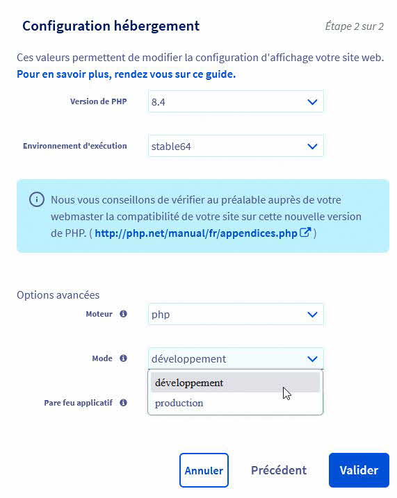

S'il y a encore un espoir, concernant votre demande sur l'erreur 500 est-ce bien ceci qu'il faut changer dans mon interface OVH ?
[url=https://postimg.cc/SJ623nRQ][img]https://i.postimg.cc/SJ623nRQ/ovh.jpg[/img][/url]
Si oui, voici le nouveau message d'erreur lorsque j'essaie d'aller sur le site avec mon navigateur:
Deprecated: Using ${var} in strings is deprecated, use {$var} instead in /home/qxeouhh/accueil/includes/bootstrap.inc on line 525
Fatal error: Uncaught mysqli_sql_exception: php_network_getaddresses: getaddrinfo for mysql5-27.perso failed: Name or service not known in /home/qxeouhh/accueil/includes/database.mysqli.inc:76 Stack trace: #0 /home/qxeouhh/accueil/includes/database.mysqli.inc(76): mysqli_real_connect(Object(mysqli), 'mysql5-27.perso', 'jintervibase', Object(SensitiveParameterValue), 'jintervibase', NULL, NULL, 2) #1 /home/qxeouhh/accueil/includes/database.inc(152): db_connect(Array) #2 /home/qxeouhh/accueil/includes/bootstrap.inc(1143): db_set_active() #3 /home/qxeouhh/accueil/includes/bootstrap.inc(1110): _drupal_bootstrap(2) #4 /home/qxeouhh/accueil/index.php(16): drupal_bootstrap(8) #5 {main} thrown in /home/qxeouhh/accueil/includes/database.mysqli.inc on line 76

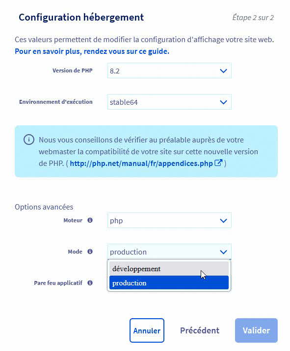

J'ai ensuite essayé de repasser en mode "production" et modifié la version PHP globale dans mon interface OVH, qui était en 8.2, vers du 5.4, 5.6, 7.0 et 7.4.
En 7.0 et 7.4, rien n'a changé (= erreur 500).
En 5.4 et 5.6, j'ai obtenu le message suivant, avec le logo Drupal visible à l'écran:
Site off-line
The site is currently not available due to technical problems. Please try again later. Thank you for your understanding.
If you are the maintainer of this site, please check your database settings in the settings.php file and ensure that your hosting provider's database server is running. For more help, see the handbook, or contact your hosting provider.

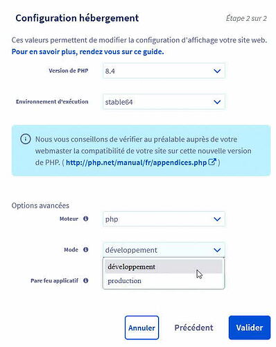

La manipulation que vous me conseillez pour identifier le souci avec l'erreur 500 est-elle bien celle-ci ?
Si oui, voici le message désormais:
Mon Drupal doit effectivement être ancien. D'après le nom d'un fichier figurant sur la capture d'écran de mon précédent message, il semble que ce soit la version 6.20. Selon une vieille discussion déterrée sur internet (https://www.drupal.org/forum/general/general-discussion/2015-04-05/drupal-6-compatibiity-with-php-54-55-56), PHP 5.4 devrait fonctionner avec.

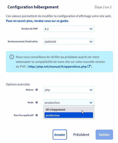

A tout hasard, j'ai tenté de modifier la "version PHP globale" sur mon interface OVH, tout en étant en mode "production". La version PHP en place était la 8.4. J'ai essayé en:
- 7.0 et 7.4: rien n'a changé (= toujours erreur 500).
- 5.4 et 5.5: un nouveau message, avec le logo Drupal:
Site off-line
En 5.4 et en choisissant le mode "développement", le message est identique mais contient à la fin une ligne supplémentaire:
The mysqli error was: Unknown MySQL server host 'mysql5-27.perso' (2).

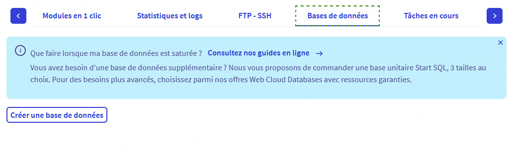

Une base de donnée, dans l'interface d'OVH manager ? Je n'en ai pas:
Si c'est ailleurs, j'ignore où elle doit se trouver. Comme indiqué dans mon précédent message (qui n'apparaît pas actuellement), je repars de zéro avec une sauvegarde des données du site copiées en FTP. L'hébergement n'avait pas été renouvellé, seul reste le compte client OVH qui est le même.
S'il y avait une autre manipulation à effectuer au moment de la sauvegarde, spécifiquement pour la base de données, je ne pourrais pas la retrouver.

Je suis désolé. C'est foutu en ce qui vous concerne. C'est certain que votre backup est inutilisable. Il aurait fallu mieux vous documenter lors de la prise de ce backup à l'époque.
C'est certain aussi que OVH ne conserve pas les données des hébergements clôturés, au delà de 30 jours.
Peut-être web.archive.org a-t-il visité votre site à l'époque.
