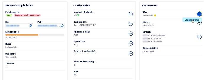

Ci-joint capture de mon PERSO2010 /

vous avez quoi exactement dans votre espace client dans la partie hébergement (capture d'écran) ?
Car si vous avez fait un upgrade il n'y a pas de notion de "PERSO2010 est payé jusqu'au 28 décembre" car en faite cela reste le même hébergement, avec la même date d'expiration et ce sont juste les quota qui ont été ajusté pour correspondre aux quota d'une offre "2014"

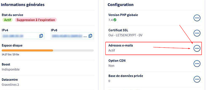

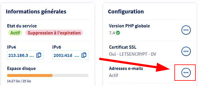

Sinon pour délier un MX cliquer sur les 3 petit point bleus au niveau de "adresses e-mails".

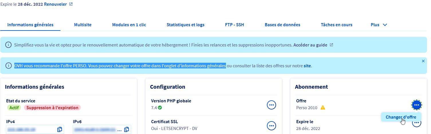

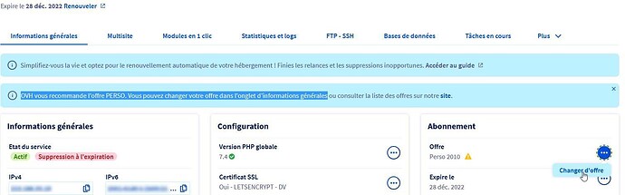

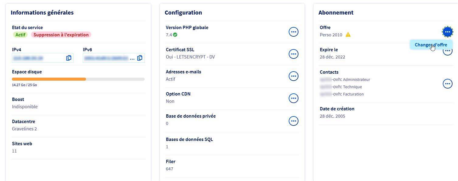

Je suis retourné sur mon PERSO2010 et j'ai la proposition de faire ce que j'ai fais pour upgrader (capture 1)

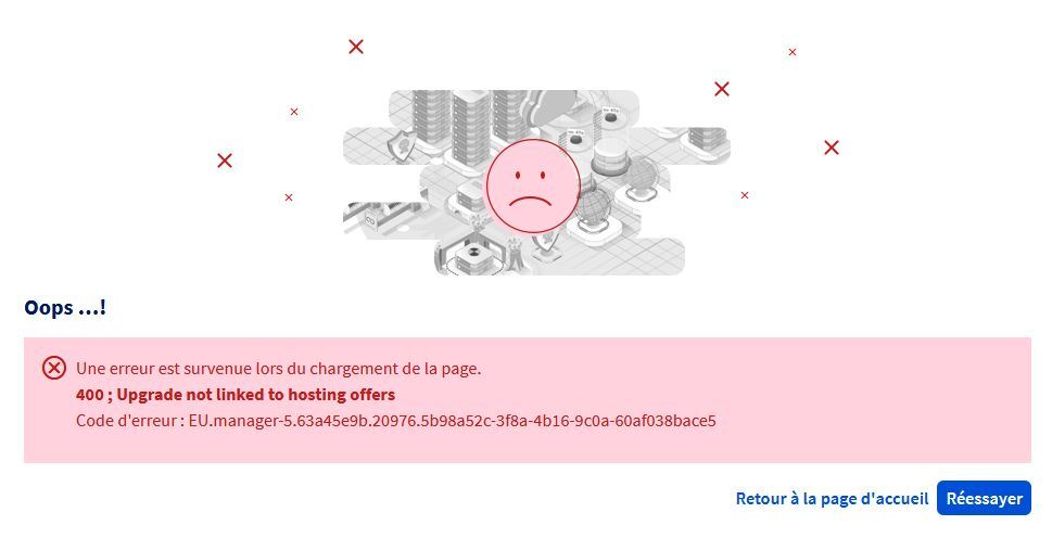

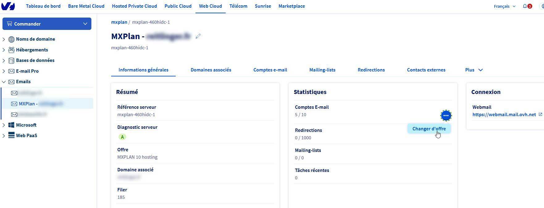

Et quand je fais les 3 petits point sur Comptes E-mail / Changer d'offre, j'ai cette erreur (capture 2)

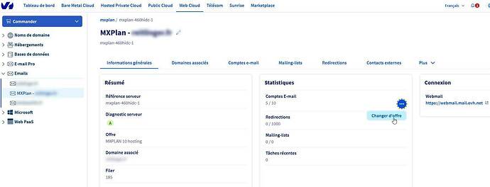

Vous êtes dans "hébergement" et non pas dans "comptes e-mail".
vous avez bine cliqué ici :

Je suis bien dans Email / MX plan et quand je fais les 3 petits points sur "Comptes E-mail" + "Changer d'offre" j'ai bien ce même message erreur, cf capture

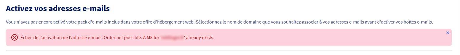

Non en effet je n'avais pas activé cette fonction mais quand je le fais, j'ai cette erreur

A voir le message d'erreur A MX for 'domaine.fr' already exists, ne signifierait pas que j'ai un problème avec les zones DNS ?

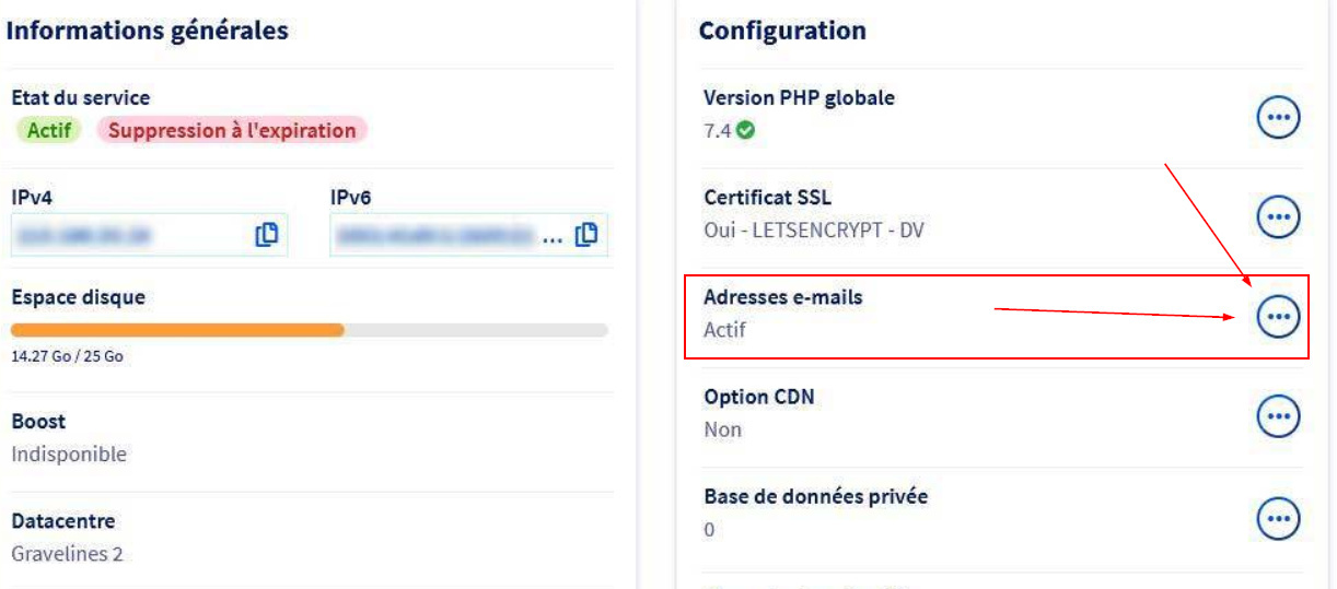

Comme menu sur les 3 petits points en face de Adresse emails/Inactif, J'ai seulement Activer mon offre email.

Ok, j'ai "Délier l'option e-mail de mon hébergement" ce que je vais faire sans tarder.
