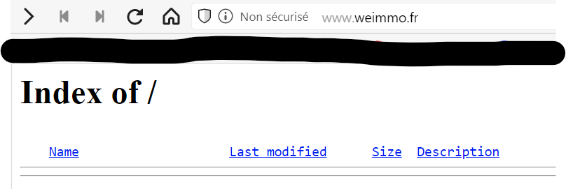

Comment résoudre mon "index of" après création d'un sous-domaine
Mon nom de domaine est www.weimmo.fr avec un sous-domaine postuler.weimmo.fr
Et j'utilise l'offre : perso214

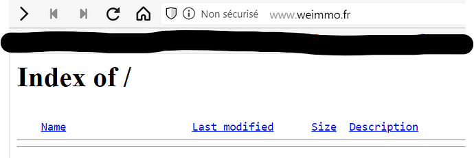

Après avoir créé un sous-domaine j'ai rencontré 2 erreurs, j'ai résolu la première (Erreur 404). Mais je rencontre désormais la problématique suivante : "Index of"
https://www.weimmo.fr/
En me renseignant, je sais qu'il s'agit d'une problématique de pointage vers index.php ou index.html.

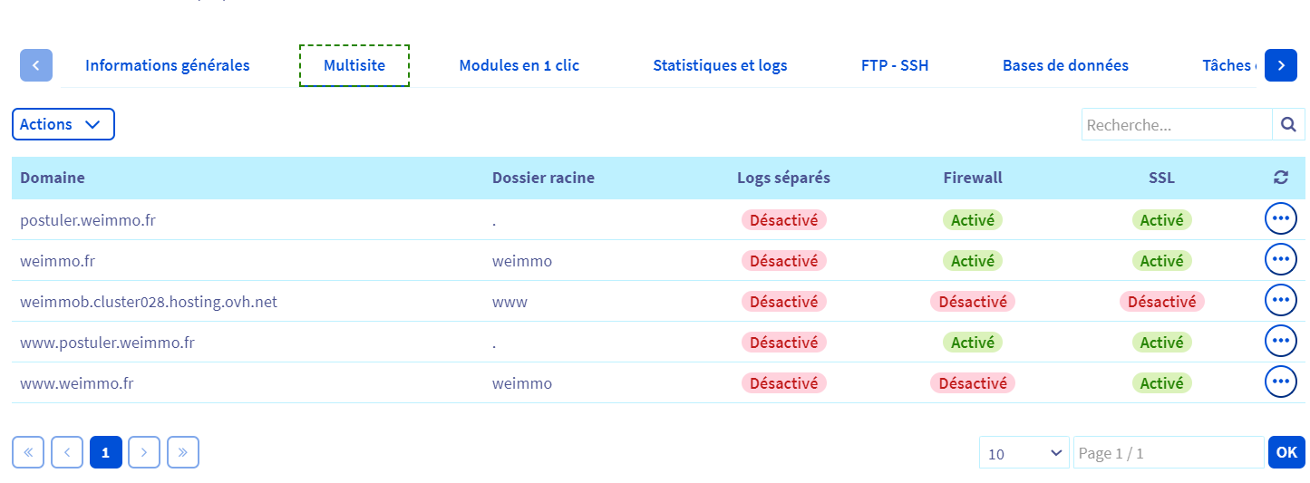

Il me semble que normalement le dossier racine est "weimmo"

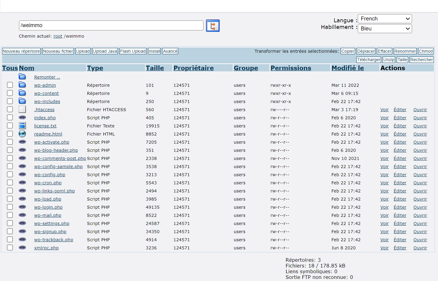

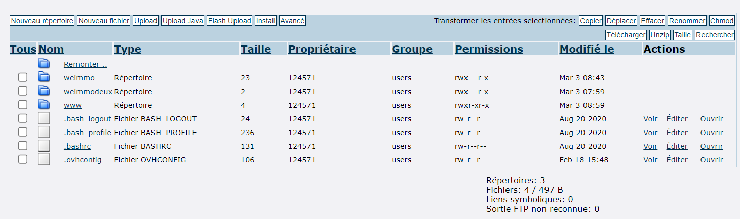

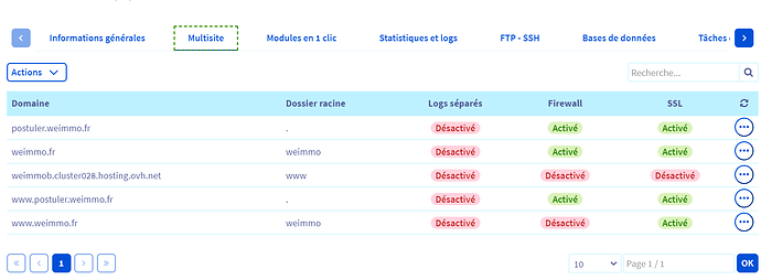

Lorsque je vais sur mon serveur FTP je retrouve ma base divisée en 3 répertoires
-weimmodeux destiné au futur sous-domaine postuler.weimmo.fr
-www dossier racine créé par défaut
-weimmo que j'ai créé lorsque j'ai supprimé puis réinstallé le module en 1 clic
Voici un screenshot du FTP

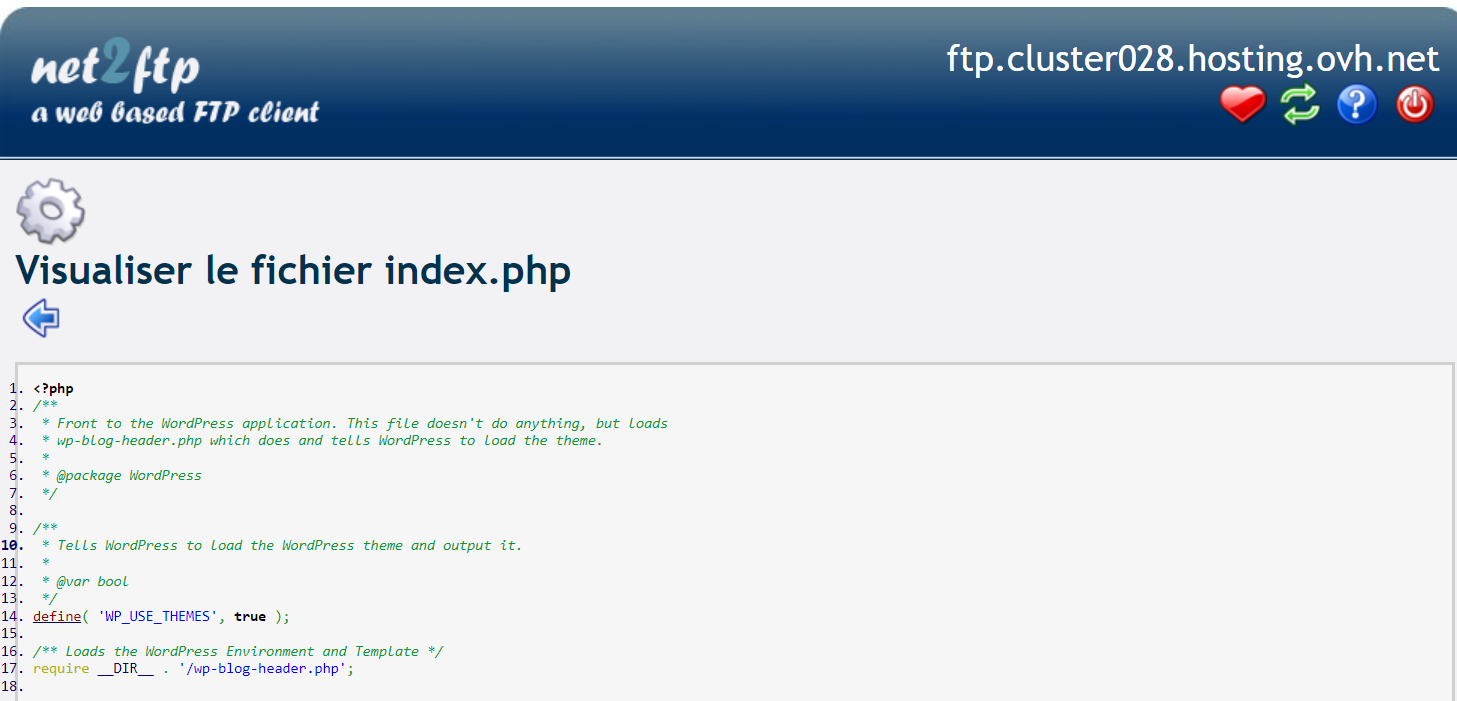

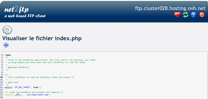

A priori index.php est existant…
lorsque j'ouvre index.php, j'obtiens:
Voilà, je ne suis novice dans ce genre manipulation. Si quelqu'un peut m'aider, j'en serait ravi! :slight_smile: Merci par avance.

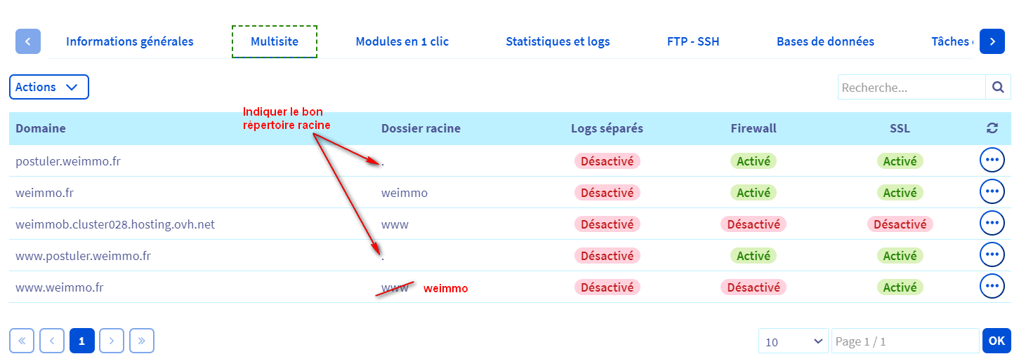

la réponse se trouve dans votre question, vous n'avez juste pas le bon dossier racine.

Merci pour ta réponse, je souhaite en fait savoir comment retrouver le bon dossier racine. J'avoue que j'ai dû faire une erreur de manip' à un moment pour le perdre.
Bien à toi.
Quelle est l'adresse de ton site ?

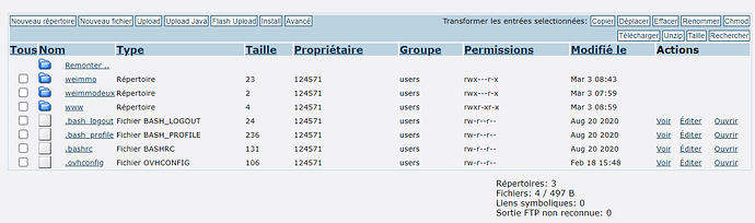

Pour moi le dossier est dans vos capture d'écran ou alors j'ai pas compris la demande.

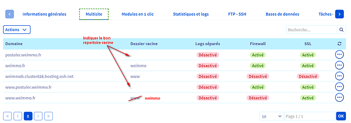

Bonjour @LuisB2

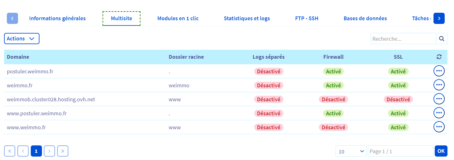

D'après les copies écran
Pour weimmo
Mettre le bon répertoire racine pour le www.weimmo
Pour postule.weimmo indiquer aussi le bon répertoire racine
weimmodeux peut-être d'après les copies écran

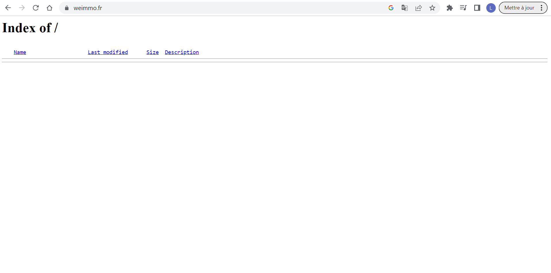

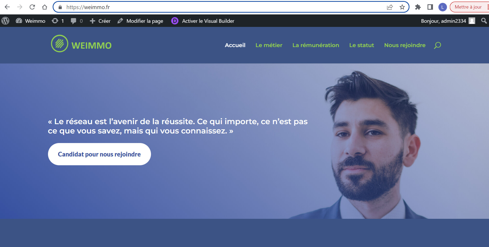

https://weimmo.fr donne :
http://www.weimmo.fr :
à faire avec un ordinateur : pour chacun du/des domaines et hébergements

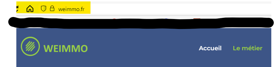

Je ne vois plus les erreurs.
Il ne vous reste plus qu'à rediriger HTTP vers HTTPS.
