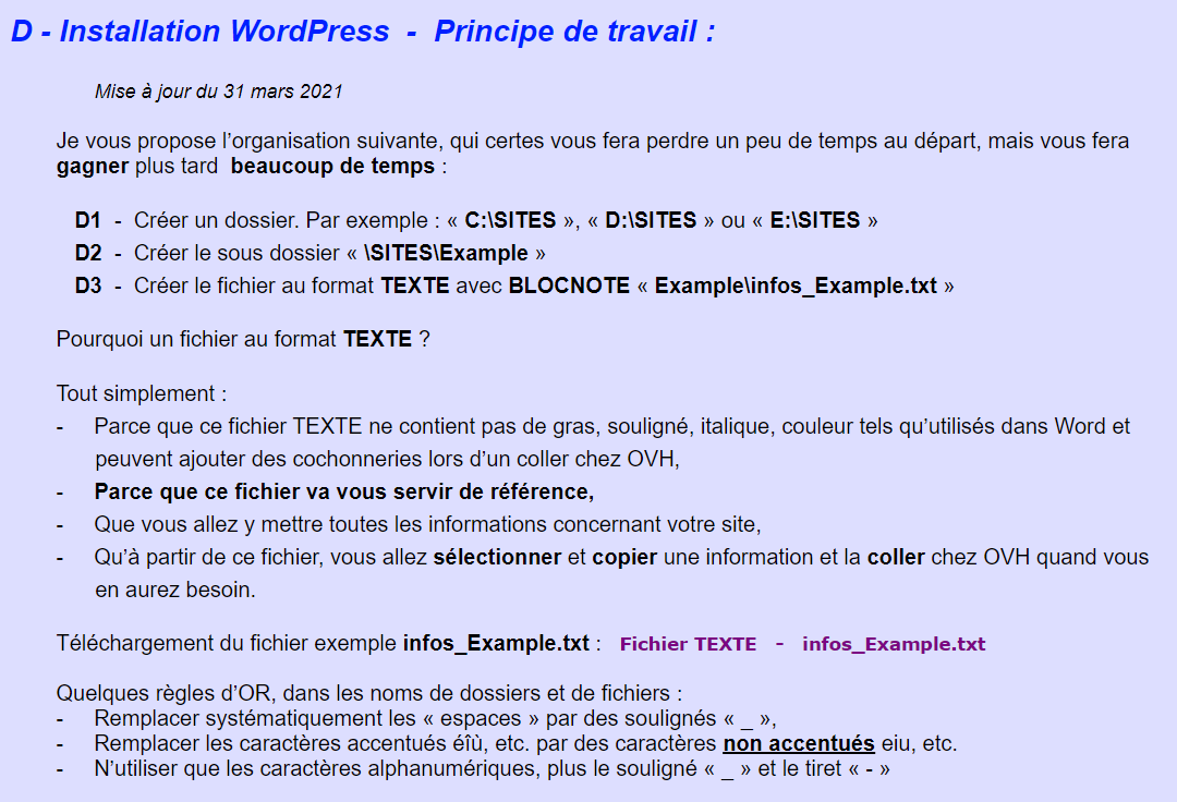

Pas de panique, c'est une erreur fréquente.
Pour éviter cela, dans mon guide :
**D - Installation WordPress - Principe de travail :**
https://wordetweb.com/word-et-web/WORDPRESS-guide-installation-de-WordPress-premier-domaine-chez-OVH-FR.htm#_D_-_Installation
Merci beaucoup.
