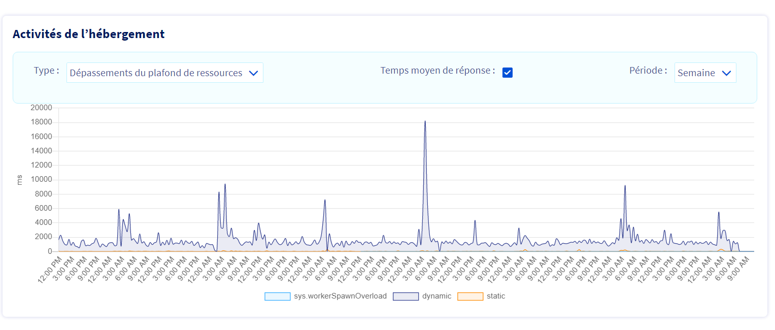

J'ai quelques lenteurs sur le site www.odetowool.com depuis une semaine. J'aimerais vérifier si je ne dépasse pas les ressources de mon abonnement mais je ne comprends rien au graphique ci-dessous
Une âme charitable pour m'expliquer le graphique svp ?
lequel?
Merci pour ta réponse, c'est quand même pas normal d'avoir une instabilité de service…
J'ai mis le graphe au-dessus, si j'en crois le graphe je dépasse les capacités, non ?
non, tu as une courbe bleue claire pour ça, elle ne décolle pas de zéro
