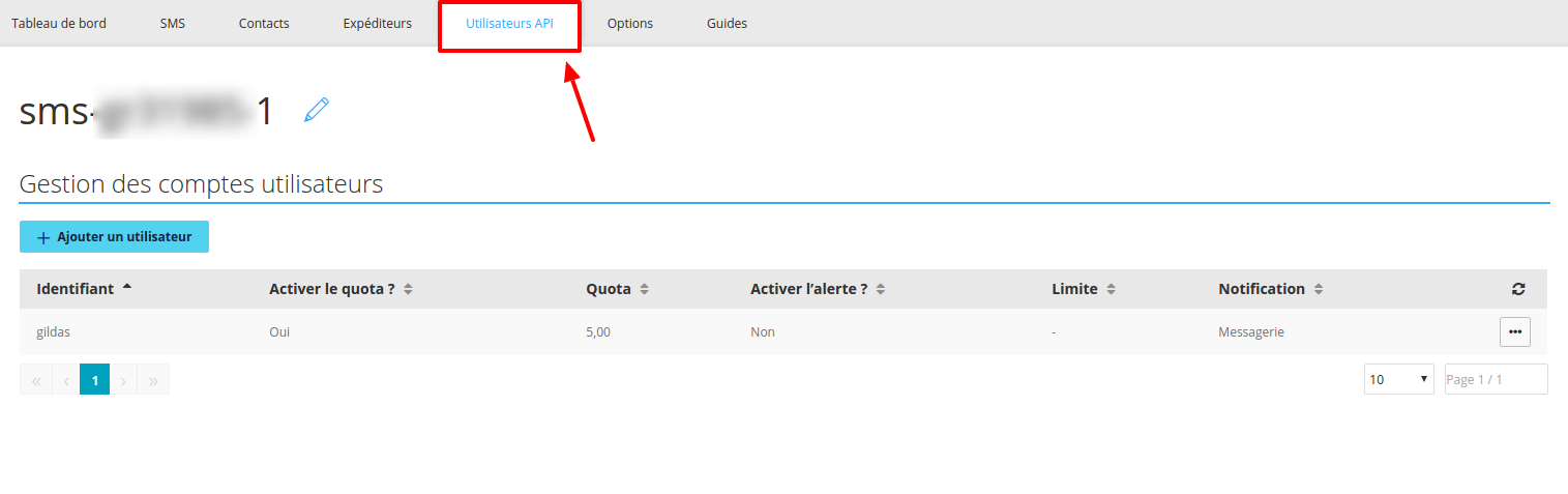

Ça fonctionne bien avec mes paramètres de connexion OVH. Le problème c'est que j'aimerais me connecter à l'API en utilisant les paramètres de l'utilisateur API que le manager OVH nous permet de créer :
Le truc c'est que je ne vois pas comment faire pour créer ma clé API avec les identifiants de l'utilisateur que j'ai créé…

il n'y a pas de cle API particulière à créer…
la clé peut se créer sur https://api.ovh.com/createToken/index.cgi?GET=/sms&GET=/sms/%2a&PUT=/sms/%2a&DELETE=/sms/%2a&POST=/sms/%2a
mais si j'ai bien compris c'est pour le compte complet SMS-GX999-1 qu'il est créé par pour chaque user de l'API.
tu dois utiliser POST /sms/{serviceName}/users/{login}/jobs

Du coup je ne vois pas trop l’intérêt de permettre la création de ces utilisateurs dans la mesure où il faut créer les accès API avec les paramètres du compte principal.
Je vais regarder ça.
Tu n'arrives pas à faire quoi exactement ?
L'intérêt, pour moi est simple !
Tu as un seul compte OVH mais plusieurs sous comptes qui te permettent de gérer des listes d'envois différents. Si tu as plusieurs clients, plusieurs applications… et cela te permet de vérifier quel compte consomme plus (ou moins) !

Et sinon, quelqu'un a compris à quoi servait le mot de passe wtf (8 caractères alphanumérique) de ce compte utilisateur ?
On se connecte ou avec ça ?
meme question ici, le mot de passe est requis par la manager web ainsi que par l'API OVH, mais je n'ai pas trouvé où l'utiliser dans l'API-SMS.
Pour envoyer un sms via un compte utilisateur (et via l'API OVH), rajouter son login dans l'argument URL. Attention cependant, il faut encoder le login car l'argument est simplement concaténé à l'adresse du POST (API RawCall), un espace ou un caractère spécial casse le call.
$sms_service->post('/sms/votre_compte_sms/users/votre_utilisteur/jobs/', $smscontents);
