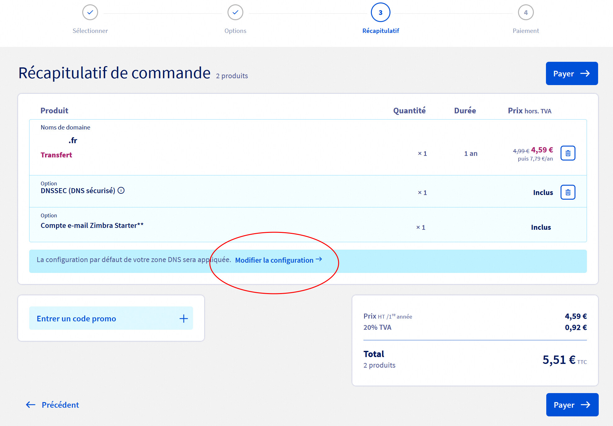

Ensuite, au moment de passer la commande du transfert, au moment du récapitulatif, juste avant le paiement :
La configuration par défaut de votre DNS sera appliquée. "Modifier la configuration"
Sélectionnez "modifier la configuration" et entrez les NS de la zone DNS que vous avez préparée si vous souhaitez votre site chez OVH.
Sinon, pointez vers les NS de votre autre hébergeur.
