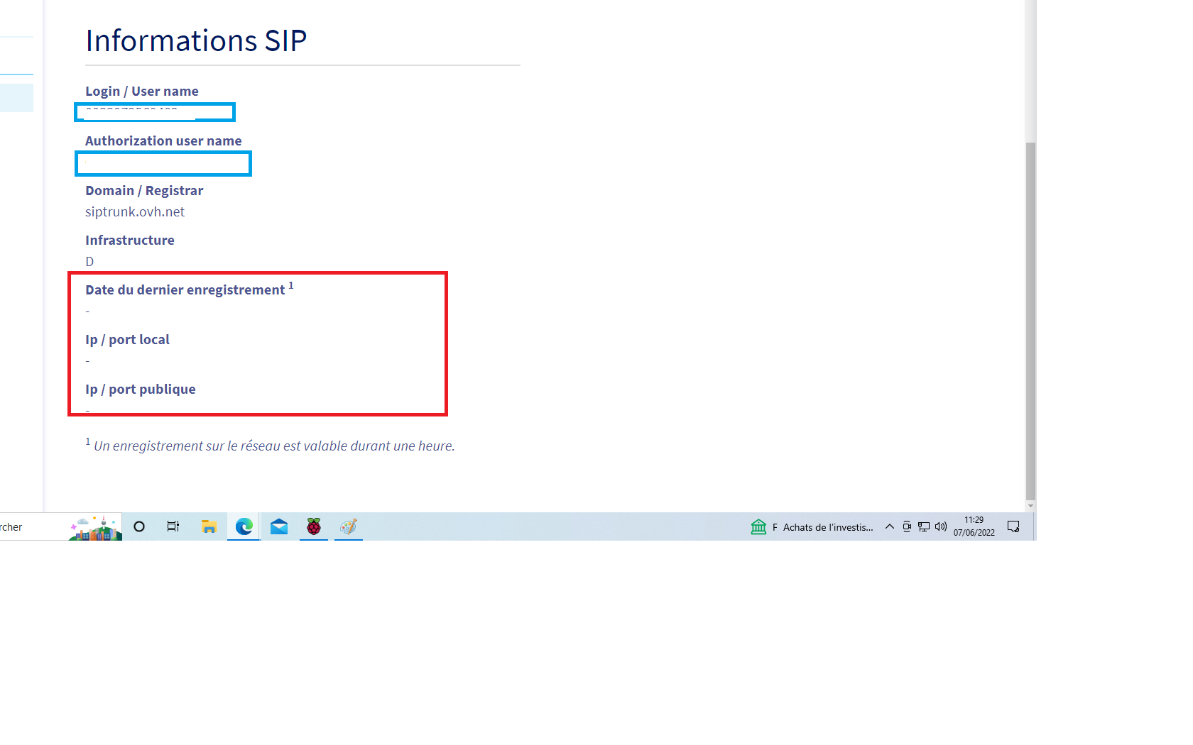

Comment on fait pour savoir que le service est prêt ?
je suppose que les infos encadré en rouge doit être remplie ? ça se fait automatiquement ? il y a t'il un mot de passe qui doit être envoyé ma boite au lettre email ?

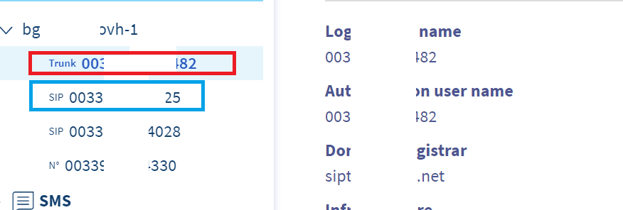

Merci du lien, mais avant de comprendre il me faut me situe :
voici une photo pour être plus simple pour moi:
quand j'appelle le numéro encadré en rouge , je tombe sur un répondeur que la personne n'est pas la et de laisser un message.
Question j'apppel qui ?

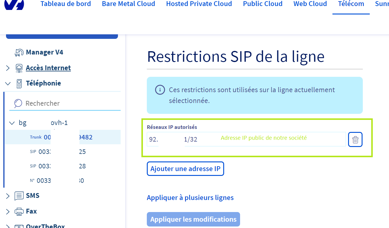

1 - directement le sip du trunk
2 - je suis redirectionner l'adresse IP public qui a une live box orange de notre société ? donc sur la machine qui a comme serveur 3CX
3 - le lien est dirigé ver le serveur 3cx (j'ai un numéro de clés gratuite pour un 1 ans, mais je que n'ai pas payé d'abonnement).
