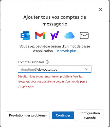

Via le client Outlook:

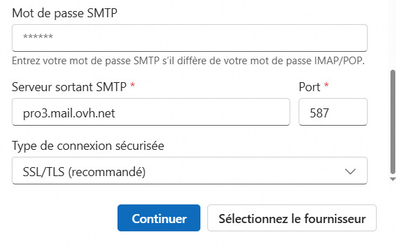

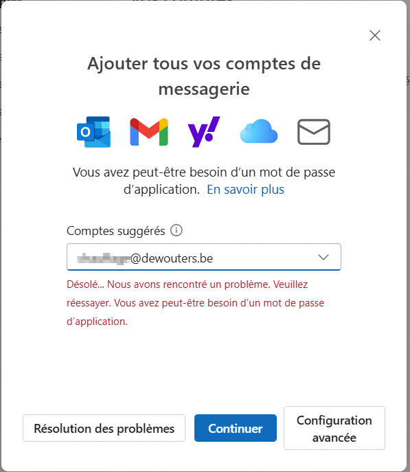

Je clique sur "Ajouter un compte", entre mon adresse mail, mon mot de passe, coche "Afficher plus" et rentre alors la configuration qui m'est donnée dans la webmail:
Entrant IMAP: https://pro3.mail.ovh.net/ sur port 993, en SSL/TLS
Sortant SMTP: https://pro3.mail.ovh.net/ sur port 587, en Start SSL
Après avoir cliqué sur "Continuer", l'erreur suivante apparait: "Désolé... Nous avons rencontré un problème". Veuillez réessayer. Vous avez peut-être besoin d'un mot de passe d'application".

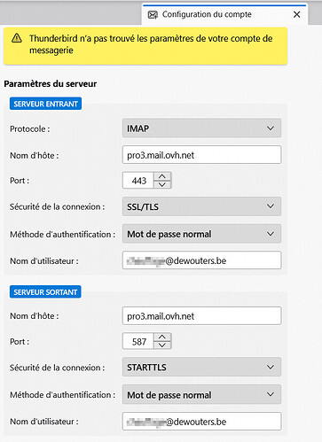

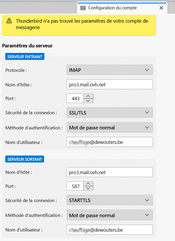

J'ai testé sur Thunderbird et j'ai également une erreur:

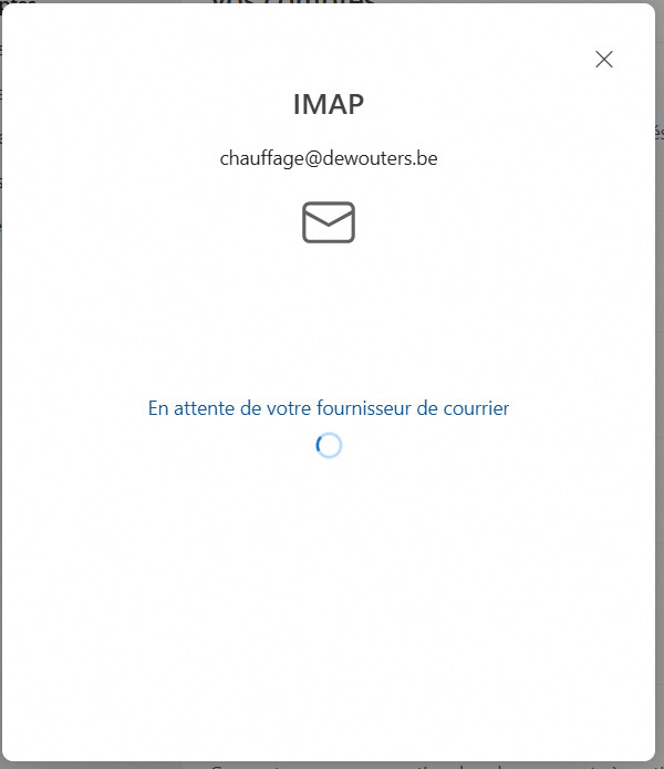

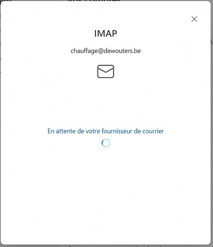

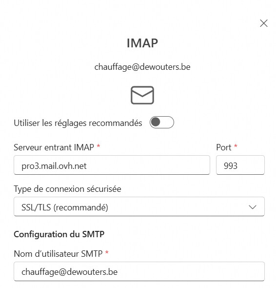

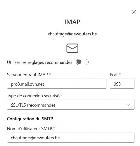

Et côté Outlook:
Message de recherche:
Message d'erreur:

question de base du coup, on est d'accord que depuis "https://pro3.mail.ovh.net/owa/" vous y accéder bien avec l'adresse mail + mot de passe et que ce sont les même que vous indiquez dans la configuration du logiciel ?

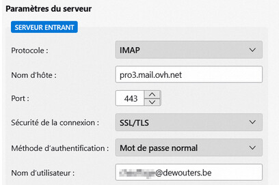

On est d'accord que dans Thunderbird, vous n'avez pas réellement essayer de l'imap sur le port 443 (qui est le port HTTPS pour rappel) ??? Mais plutôt que le port 993
Aussi de mémoire au niveau des mots de passes certains passent mal en fonction des caractères spéciaux utilisés, je vous conseil aussi dans un premier temps d'en utiliser uniquement un avec des caractères alphanumérique (minuscule/majuscule) et chiffres.
Dans Thunderbird, vous avez mis 443 au lieu de 993:
Pour Outlook je donne ma langue au chat :)
