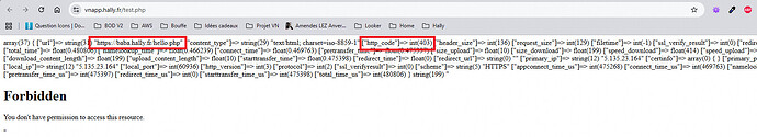

j'ai deux sous domaines: "vnapp" et "baba".
C'est un test très simple. Oui ça fait du POST (je sais) mais ça ne pose pas de problème: cet appel fonctionne
Voici le script que j'ai fait: https://vnapp.hally.fr/test.php qui ne fait qu'appeler https://baba.hally.fr/hello.php via la libcurl
Ci-dessous le code du script:

Chez moi :
Je sais très bien que ça marche de l'extérieur. De chez moi aussi ça marche.
Sauf que quand cette adresse est tentée depuis un script qui est sur vnapp.hally.fr, et bien on mange une jolie 403.
Et c'est là que ce n'est pas normal, parce que partout ailleurs ça marche.
Sur l'autre lien que j'ai donné: https://vnapp.hally.fr/test.php
On voit bien qu'on essaye d'appeler aussi https://baba.hally.fr/hello.php Mais là on mange une erreur HTTP 403.
De votre côté comme du mien, sur nos navigateurs ça passe, mais là ça ne passe pas et c'est là tout mon problème et je ne l'explique pas. Il n'y a rien sur ces sites. donc c'est pas un quelconque applicatif qui est en cause

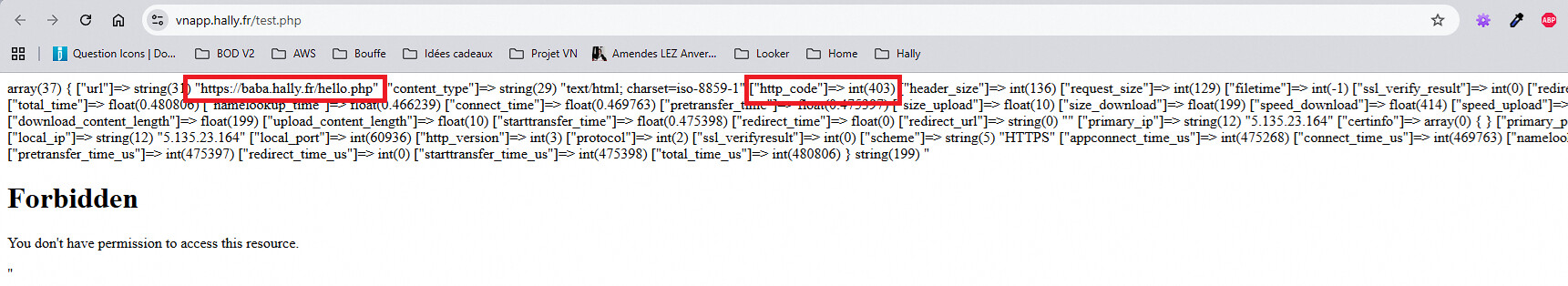

Je sais. Chez moi aussi, de l'extérieur ça passe.
Mais cette URL https://vnapp.hally.fr/test.php elle appelle https://baba.hally.fr/hello.php sauf qu'elle récupère une erreur HTTP 403
Effectivement, de chez nous, tout marche normalement.
Mais si vous regardez cette URL: https://vnapp.hally.fr/test.php
Elle fait la même chose, sauf qu'elle a une erreur HTTP 403
