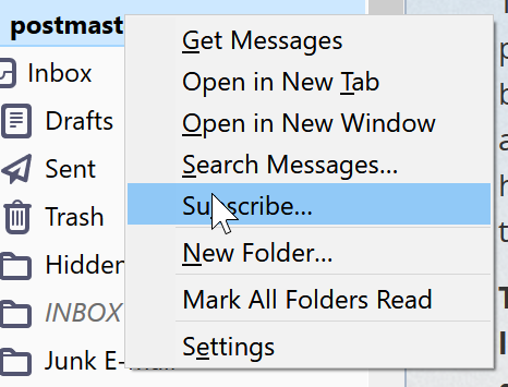

Je suis client OVH avec plusieurs comptes Exchange et j'ai synchronisé Thunderbird avec mon compte. Ca fonctionne pour la boîte de réception mais aucun de mes sous-dossiers n'est visible depuis l'interface Thunderbird, comment remédier à cela SVP ?

Est-ce que dans Thunderbird vous avez fait une "souscription" à vos dossiers ?
De mémoire il faut faire un clique droit sur le nom du compte puis "s'abonner".
Ca c'est de l'efficacité ! Merci, ça fonctionne.

La manip m'intéresse, mais dans Thunderbird je n'ai pas trouvé faire cette mabip "d'abonnement"
clic-droit sur l'adresse mail
Merci beaucoup @Fritz2cat
