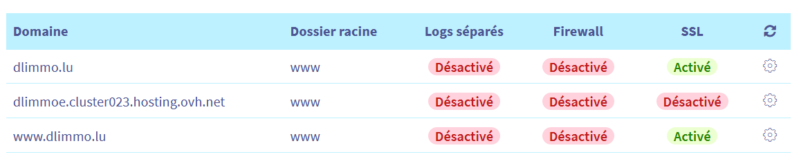

1 manager Ovh/hébergement/multisite,
voir photo en annexe je pense que c est correct c est déja installé .
parfait je te laisse finir seule
tu as tous les éléments pour le faire
