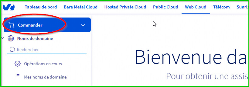

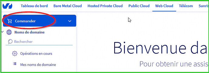

Vous pouvez peut-être proécéder comme suit:
  • dans Hébergements: Commander
  • Zone DNS
  • ajouter les entrées minimum (je ne sais pas ce qui s'y trouvera, ne l'ayant pas fait, mais à ce stade il n'y aura aucun impact)
  • vérifier les adresses IP de l'hébergement Starter que vous avez déjà et les entrées MX des serveurs mail d'OVH
  • Votre nouvelle zone DNS chez OVH sera sur 2 serveurs, probablement autres que (d)ns110...
  • chez votre administrateur de domaine, il faut renseigner les 2 serveurs OVH à la place de ... (sans le nom de domaine réel, impossible de compléter cette phrase)
  • attendre 48h au maximum pour la propagation
