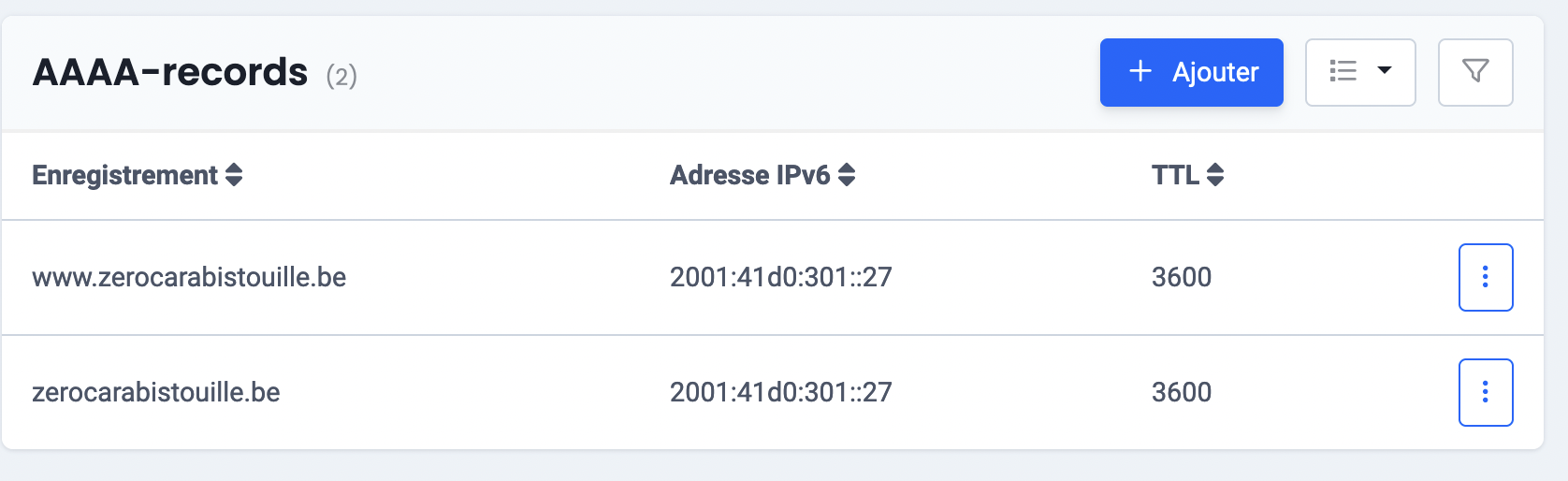

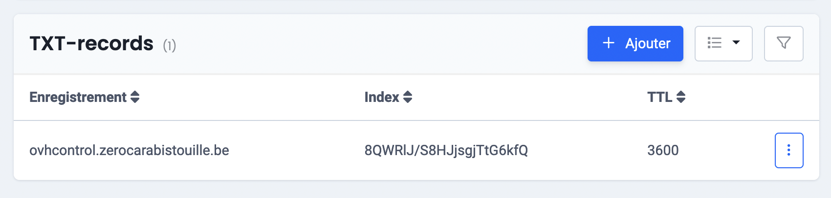

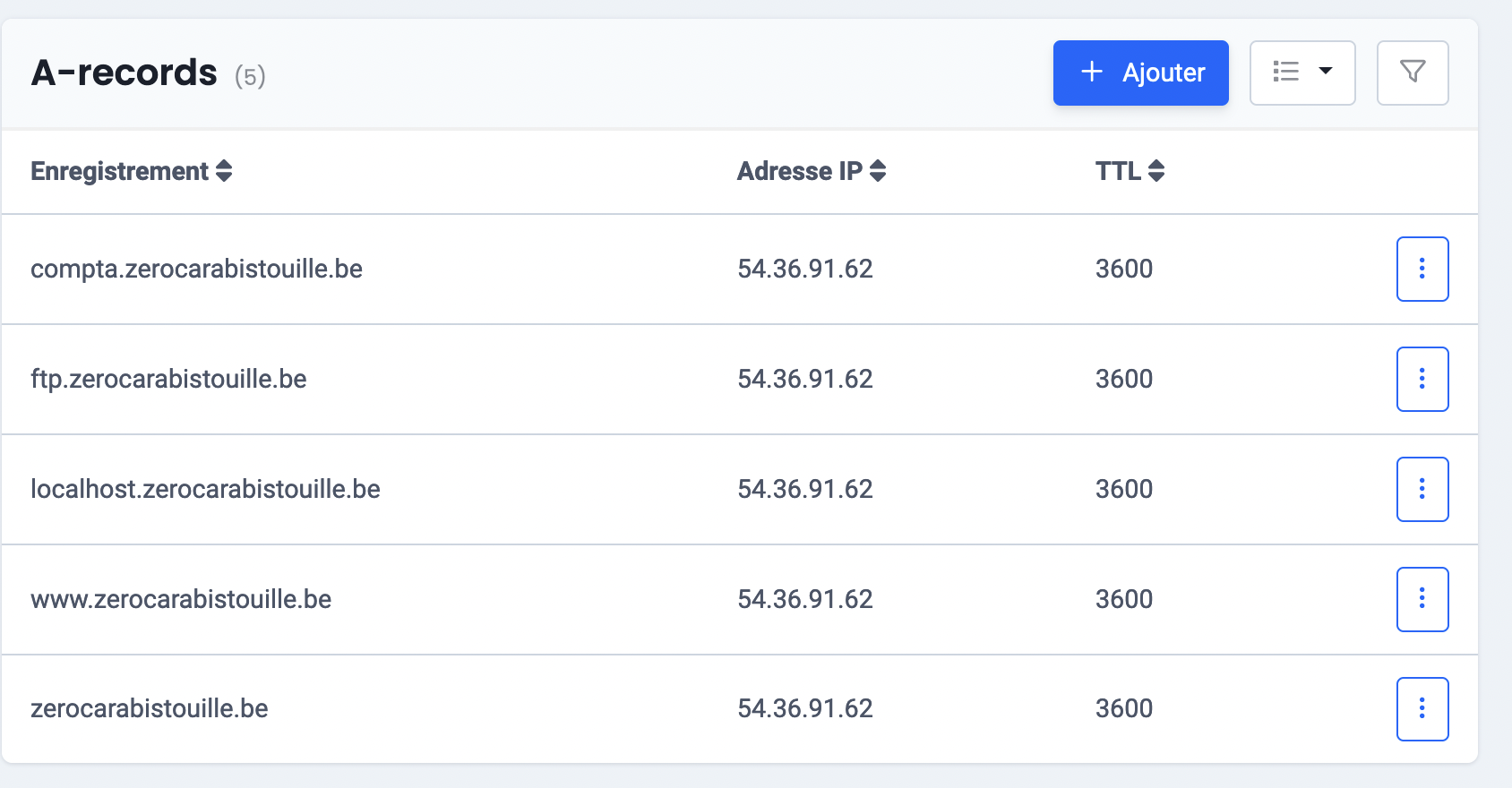

J'ai un nom de domaine enregistré chez Combell que je souhaite faire pointer vers un hébergement OVH (cluster027) (où j'ai installé mon site Wordpress).
Je fais les configs les changements pour les champs A et AAA + TXT (ovhcontrol), mais cela ne prend pas.

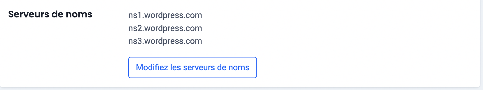

C'est ceux-ci dont tu parles ? je dois mettre quoi comme valeur ? comment connaitre mes serveurs de noms ?

- pourquoi avez-vous mis (chez Combell) comme serveurs DNS : ns17.ovh.net alors que ces serveurs DNS ne connaissent pas votre domaine ? Ce qui a mis le domaine en panne
Pour récupérer votre situation vous devriez remettre les serveurs DNS ns1.wordpress.com ns2.wordpress.com pour que votre domaine refonctionne.
Puis commander une zone DNS chez OVH, cette opération ne fonctionne que si votre domaine n'est pas en panne.
Puis remettre chez Combell les deux serveurs DNS que OVH vous aura attribués (probablement pas ns17.ovh.net)
C'est seulement après cela que vous pourrez considérer que vous avez quitté Wordpress.com

je viens de remettre les configs d'avant (ns1.wordpress.com - ns3.wordpress.com).
Je n'étais pas du tout au courant de l'étape de la commande de zones DNS chez OVH. Je fais ça maintenant.

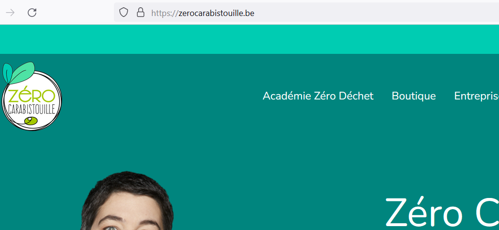

Pour moi qui n'ai jamais visité votre site, je n'ai pas d'informations anciennes dans un cache, et ça donne ceci:
