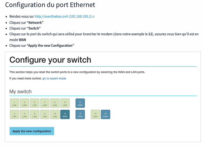

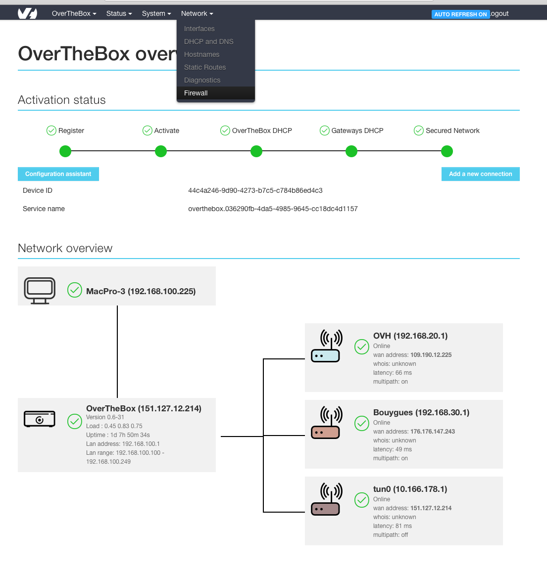

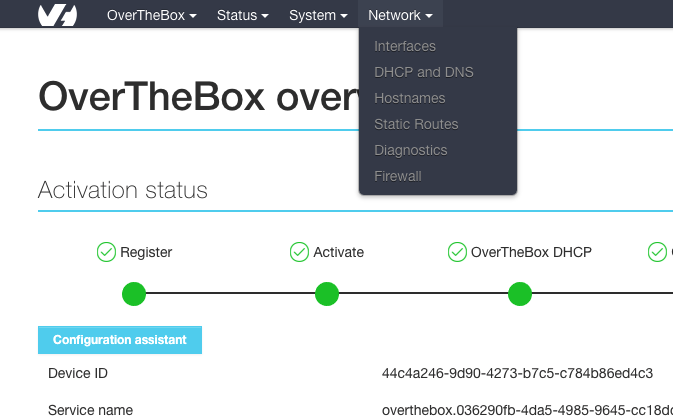

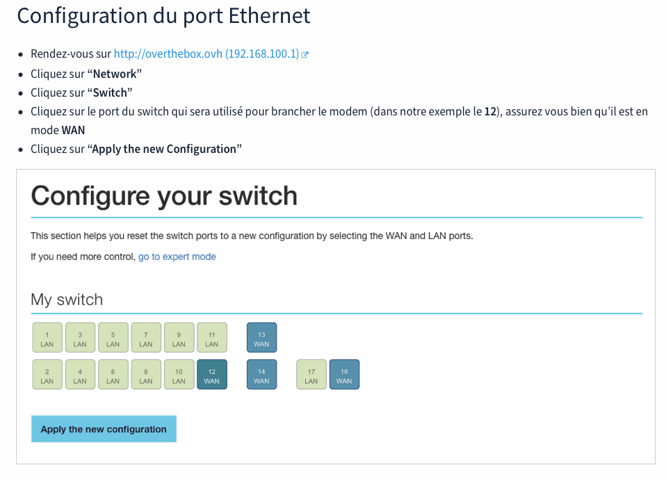

Configuration des port du switch
Dans le menu Network , je n'ai plus le menu switch et donc je ne peux plus configurer les ports.
pouvez vous m'aider ?
je devrais pouvoir accéder à cette configuration :
Hostname OverTheBox
Model Default string Default string
Firmware Version OverTheBox v3.10 v0.6.31 / LuCI build Branch (v1.1)
Kernel Version 4.14.74

Il faut que je vérifie ta configuration, mais cela ressemble à un ancien bug, l'OverThebox Plus applique le firmware de la IT, qui n'a pas de switch, et donc le menu switch n’apparaît plus.

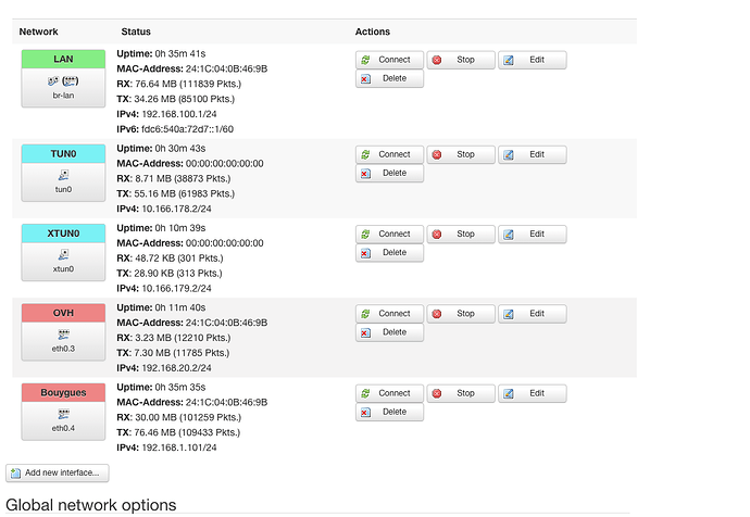

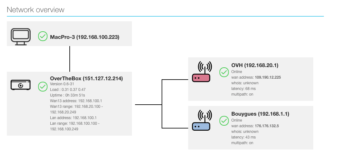

Pouvez vous valider ma configuration, device id=45f51412-7a7b-449c-89ae-e4352f8c1e4d
J'ai configuré deux modems, mais curieusement j'ai réussi à configurer le premier modem avec son dchp actif et le second modem j'ai pu l'enregistrer via l'interface avec une ip static.
Je m'étonnes que cette config fonctionne.
Les adresses mac des deux ports fan sont identiques, est-ce normal ?
merci
Denis
