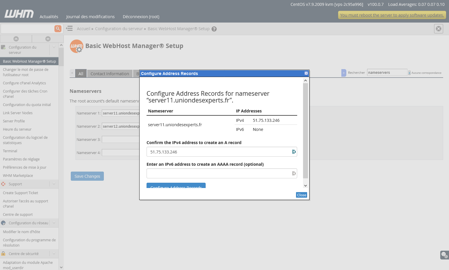

Nous avons un nouveau VPS sous Centos 7 - cPanel qui ma permis de migrer les comptes clients cPanel via WHM.
Tout fonctionne correctement seulement je n'arrive pas à faire pointer les domaines clients vers le nouveau VPS.

ns1.uniondesexperts.fr. 14400 A 141.94.250.207
ns2.uniondesexperts.fr. 14400 A 46.105.41.7
VPS OVH pour les comptes clients :
server11.uniondesexperts.fr. 14400 A 51.75.133.246
server12.uniondesexperts.fr. 14400 A 46.105.46.178
- Le check des enregistrements A de ces adresses affichent bien ces IP
- La configuration des serveurs de nom dans WHM ont bien les même paramètres
- Le reverse est bien configuré respectivement sur ces adresses
Cependant quand je fait un changement de serveur de nom (registrar enom) j’obtiens une erreur indiquant que les serveurs de nom doivent êtres enregistrés…
Cela fait une semaine que je tourne en rond et je n'arrive pas à comprend ce qui ne vas pas.
Pouvez vous m'éclairer svp ?
D'avance merci beaucoup

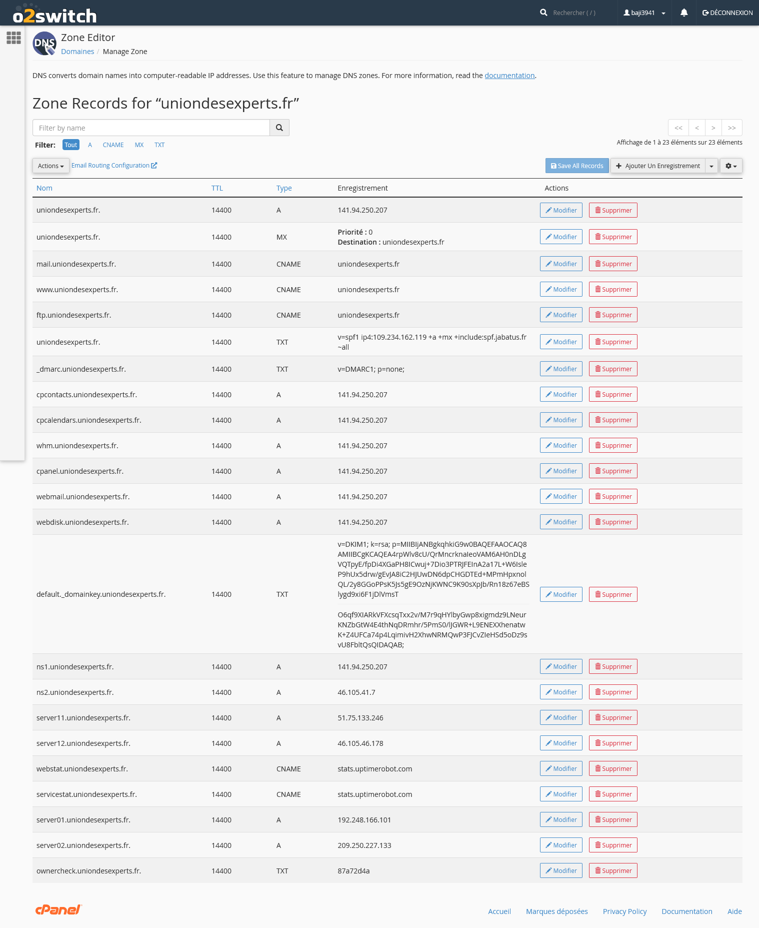

Dans les propriétés du domaine, là où vous avez enregistré le nom de domaine.
Je suis bien d'accord mais à pars l'image ou je peut configurer les zones DNS du domaine via cPanel, je peut changer les DNS du domaine dans l'espace client O2Switch, seulement quand je les changes la demande est refusé par le mail disant :
> Vous avez demandé un changement de DNS, depuis votre espace client, pour le nom de domaine uniondesexperts.fr, pour définir les serveurs DNS suivants :
> • ns1.uniondesexperts.fr
> • ns2.uniondesexperts.fr
> Malheureusement l'opération de changement de DNS a été refusé par le registre. Une erreur est survenue.
> Cela peut arriver si les adresses des serveurs DNS sont considérés invalides. Vous pouvez vérifier les points suivants avant de refaire la demande de changement depuis votre espace client :
> • vous devez au moins avoir deux serveurs DNS différents
> • les nom des serveurs DNS doivent résoudre vers des adresses IPs différentes
> • idéalement une zone DNS doit déjà exister sur les serveurs DNS voulus (nécessaire pour certaines extensions de domaines)

Actuellement sur O2Switch c'est possible, je ne suis qu'un compte cPanel sur cet hébergement (hébergement mutualisé sans limite). N'ayant pas accès au pare-feu et aillant déjà eu un problème de port pour la configuration de WHMCS sur cet hébergement (d’où le besoin d'un VPS pour notre WMHCS), cela ne m'étonnerais pas qu'il soit bloqué.
En revanche je viens de demander le changement de DNS du domaine uniondesexperts.fr vers le serveur VPS dédié à WHMCS via les adresses suivantes :
ns1.uniondesexperts.fr. - 141.94.250.207
ns2.uniondesexperts.fr. - 46.105.41.7
Ce qui a été accepté, j'espère donc qu'une fois pointé vers le VPS dont j'ai la main complète, la configuration des DNS server01, 02, 11 et 12 vers les deux autres VPS clients dont la configuration est déjà présente dans les Zones DNS du compte cPanel uniondesexperts.fr (VPS) fonctionnera.
Sur le VPS dédié à uniondesexperts.fr le port 53 est normalement autorisé en entrée et sortie, son IP est 141.94.250.207 si vous avez moyen de vérifier.
J'attends la prise en compte des DNS et je vous fait un retour,
Merci encore et désoler si je ne comprend pas bien ce qui peut être évident pour vous :wink: .

Le registre .FR est plus pointilleux que certains registres d'autres TLD, mais ceci ne vous dispense pas de mettre en service 2 serveurs DNS opérationnels et qui donnent un SOA valide et identique pour le nom de domaine que vous voulez modifier.
Si vous ne pouvez pas mettre en service ces 2 serveurs DNS, et donc ne pas violer les bonnes pratiques d'internet (RFC), utilisez les serveurs DNS que tout les registrars vous mettent à disposition.
