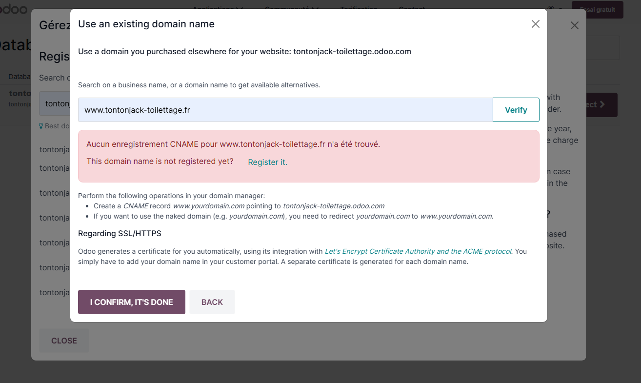

Voici ce que me demande Odoo :

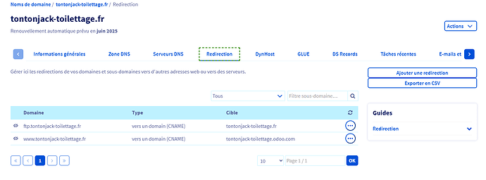

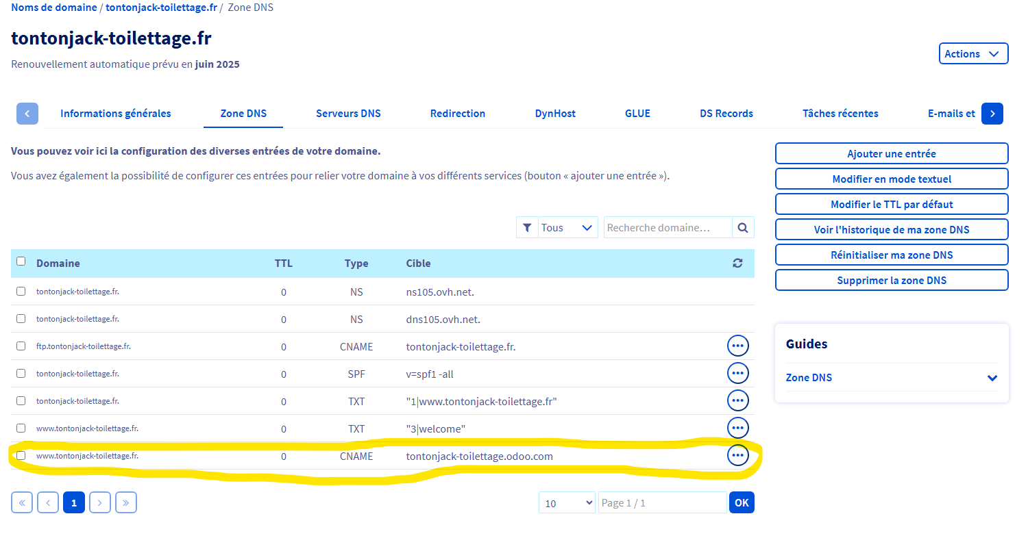

Et voici ce que j'ai fait sur OVH :
Je ne comprends donc pas pourquoi Odoo ne trouve pas mon nom de domaine alors que je pensais avoir bien fais le CNAME sur OVH…

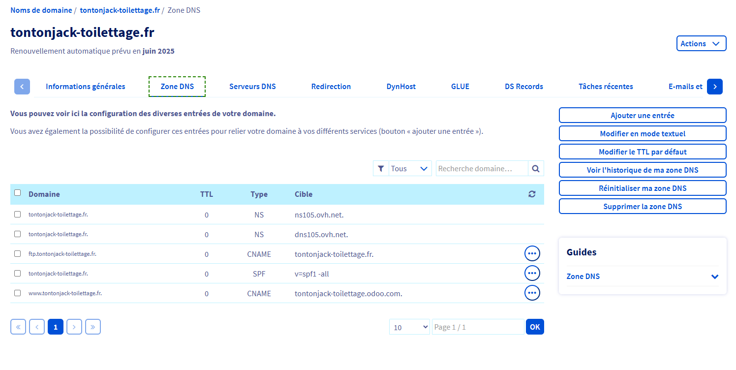

c'est presque bon, il vous manque un . (point) à la fin.
Je vous remercie grandement car grâce à vous j'ai trouvé la solution, et cela fonctionne.

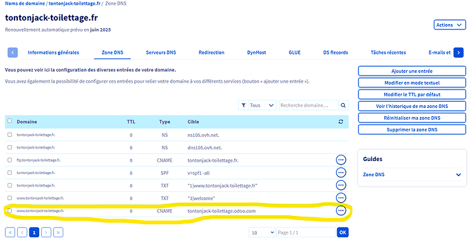

Voilà où j'en suis :
Que puis je faire pour que le nom de domaine sans www. me redirige vers celui en www.
