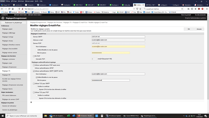

J'ai ensuite configuré mon imprimante pour pouvoir envoyer les mails selon l'impression d'écran ci dessous
Je ne dois pas avoir indiqué les paramètres correctement, car l'imprimante m'indique un état d'erreur à chaque tentative (sans aucun code erreur, ou information sur l'étape à laquelle survient l'erreur)
Avez vous une idée du problème?

Décoche "valider le certificat"
Et puis tu dois mettre un mot de passe SMTP et cocher l'option en face de SMTP…

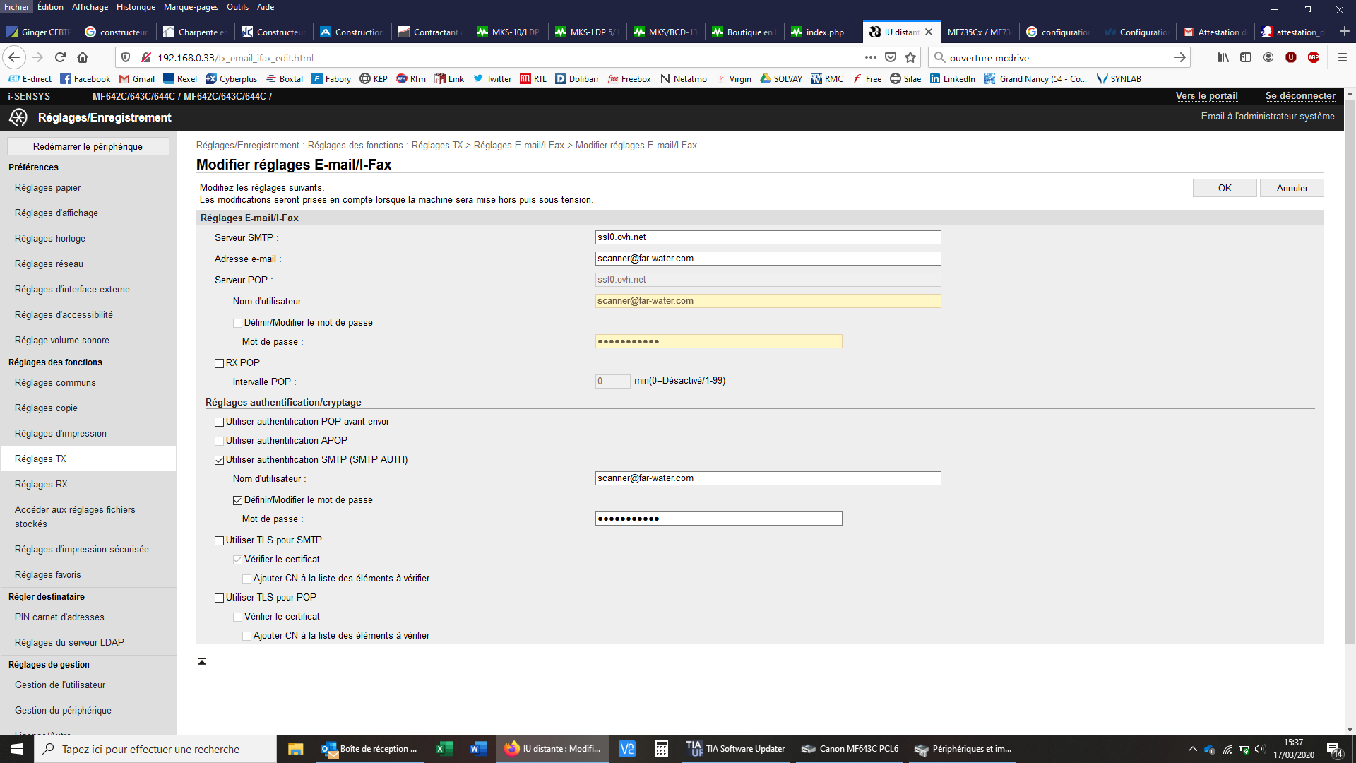

Merci pour ta réponse. J'ai essayé selon ton indication (voir photo), mais cela ne change rien. En revanche, j'ai réussi à trouver le code erreur #801, : Erreur de communication. Vérifiez que le serveur SMTP fonctionne correctement, et vérifiez le statut du réseau et les réglages du serveur de fichier. J'ai bien évidement vérifié les réglages réseau qui semblent OK

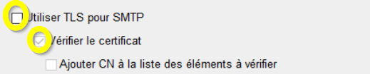

Dans cette capture d'écran
Coche Utilisier TLS pour SMTP
Décoche Vérifier le certificat
Lis aussi la doc de ton appareil pour voir comment on peut préciser un n° de port ; pour SMTP essaie 587 ou 465

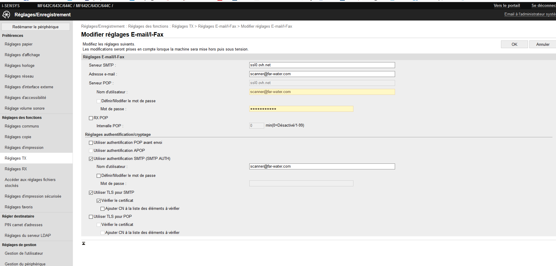

J'ai choisi le Hosted Exchange Online qui offre bien SMTP/POP3/IMAP. J'ai configuré les serveurs comme décrit donc serveur ex4.mail.ovh.net et les ports en 995 et 465 vu que l'imprimante fonctionne en POP.
Sur l'imprimante essaie le port 587 pour SMTP
