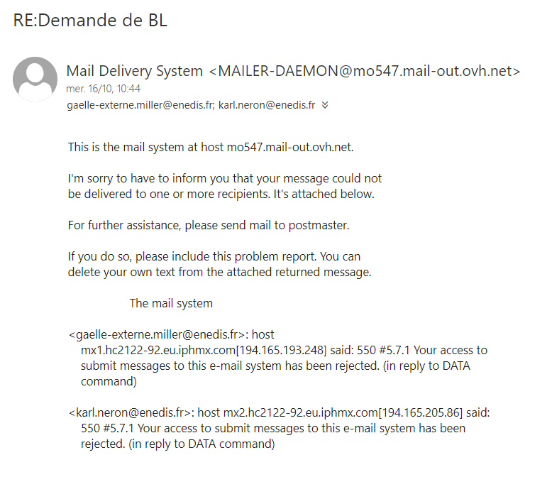

lorsque j'ai installé les messageries dans un Outlook 2021, certains messages s'envoient d'autres non et renvoient une réponse automatique de type :
host xxxxx said: 550 #5.7.1 Your access to submit messages to this e-mail system has been rejected. (in reply to DATA command)
ou encore
host xxxxx said: 554 Your access to this mail system has been rejected due to poor reputation of a domain used in message transfer (in reply to MAIL FROM command)

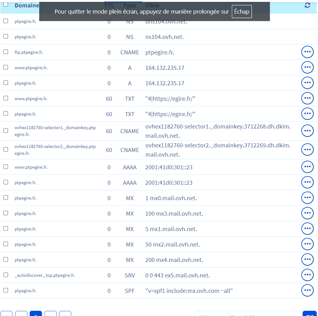

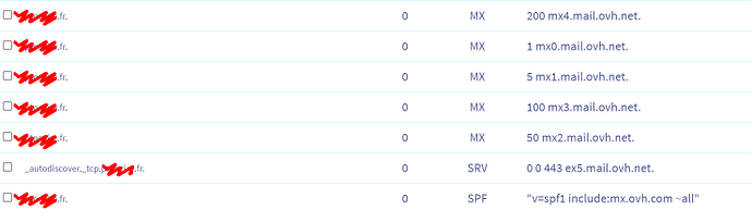

Voici ma zone DNS en pièce jointe.

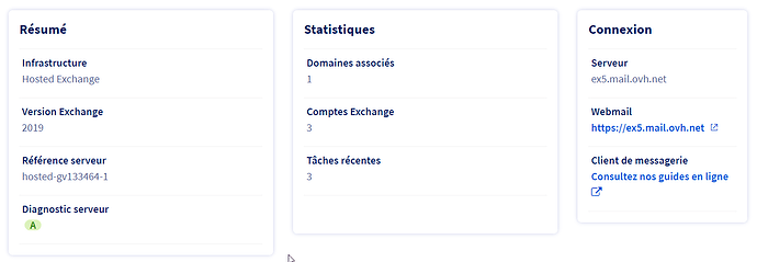

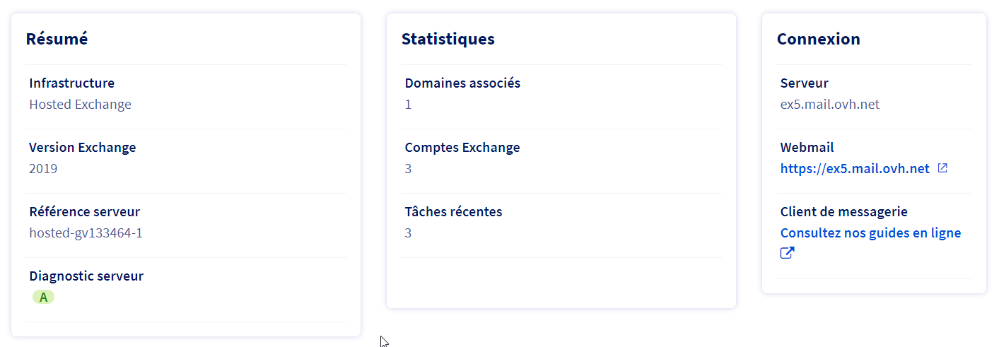

N'ayant aucun renseignement sur votre domaine autre que
on peut juste conclure que votre hébergement exchange est sur ex5.mail.ovh.net
et non
La cible offre Hosted ex.mail.ovh.net ou ex2.mail.ovh.net

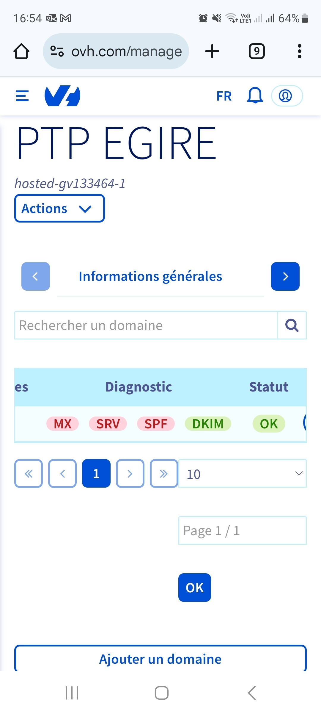

voici donc les captures de mes confugurations actuelles :
les pastilles MX, SRV et SPF sont en rouge alors que j'ai utilisé le réglage automatique proposé par le clic sur chacune d'elles.
et le contenu de ma zone DNS :
je ne comprend vraiment pas ce qui cloche, tout me semble identique mais ce n'est visiblement pas le cas.

il y a plusieurs jours, voici un des messages d'erreur
d'autres emails qui ont été supprimés par l'utilisateur indiquaient également "poor reputation" mais je ne peux plus les prendre en capture
j'ai fait quelques réglages sur ma zone DNS depuis, les champs MX, SRV et SPF sont toujours en rouge. le DKIM et DMARC semblent corrects. j'ai utilisé plusieurs outils de diagnostic comme https://mxtoolbox.com/dmarc.aspx et https://dmarcadvisor.com/fr/dmarc-check/?domain=ptpegire.fr qui semble valider mes réglages
Au vu du message c'est le correspondant qui vous bloque sur un critère arbitraire qui peut être l'IP de l'échange ou le faite que le domaine est à peine plus d'un mois de vie.
Là il faut contacter les destinataires autrement et demander à leur service informatique pourquoi vous êtes bloqué.

toutefois je ne sais pas pourquoi j'ai toujours le diagnostic en rouge
Parce que les enregistrements ne sont pas ceux attendu par le robot et/ou le robot n'est pas encore repasser faire la vérification.

Hello !
Je viens de voir que le script prend trop de temps a s'executer, j'ai donc repasser à la main sur ton domaine, c'est OK maintenant
Je dois débugger le script maintenant :slight_smile:

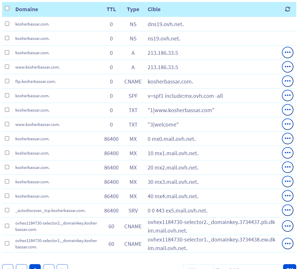

j'ai un autre domaine avec le même genre de config exchange non autoritatif et 1 adresse. j'ai de nouveau utilisé l'automatisme pour configurer la zone DNS, mais le diagnostic reste lui aussi toujours rouge :sob:
il y a quelque chose que je fais mal? ou les robots de vérif sont plus lents que je ne le souhaiterais? Merci pour vos réponses :folded_hands:
Votre SRV:
`_autodiscover._tcp.kosherbassar.com. 86400 IN SRV 0 0 443 ex5.mail.ovh.net.`
Vos MX:
kosherbassar.com. 86400 IN MX 30 mx3.mail.ovh.net.
kosherbassar.com. 86400 IN MX 40 mx4.mail.ovh.net.
kosherbassar.com. 86400 IN MX 10 mx1.mail.ovh.net.
kosherbassar.com. 86400 IN MX 20 mx2.mail.ovh.net.
kosherbassar.com. 86400 IN MX 0 mx0.mail.ovh.net.
Votre SPF:
`kosherbassar.com. 3600 IN TXT "v=spf1 include:mx.ovh.com -all"`
Tout me semble OK.

bah oui et non, dernière modification de votre zone DNS le 24/10/2024 avec un TTL de 24H (du moins sur les MX), donc une propagation DNS est encore possible jusqu'au 25/10/2024, et si le robots OVH respecte le TTL et ne vide pas son cache à chaque requête, je dirais que cela va passer vert le 26/10/2024 si le robot n'est pas planté.
Faut bien garder en tête que les DNS c'est pas instantané, et que généralement il faut prendre le TTLx2 pour avoir le temps certain ou la propagation est effectué partout (partout ou il n'y a pas de DNS menteur).
Hello !
Je viens de forcer le robot a passer.
Tout est passé au vert pour ton domaine kosherbassar.com
Je n'oublie pas que je dois bosser sur le robot, mais ça va prendre un peu de temps
