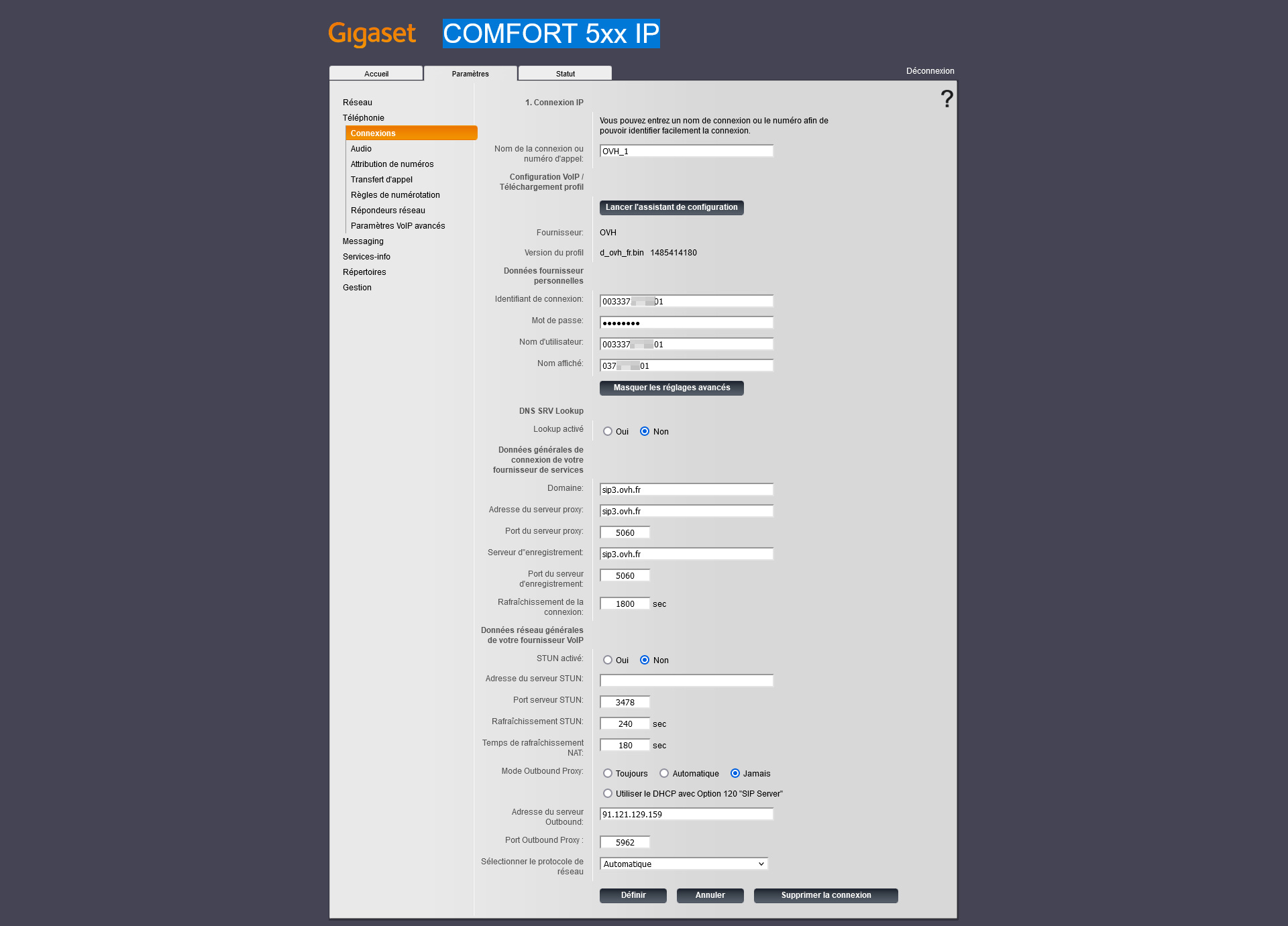

Si je prend exemple sur ma "COMFORT 5xx IP" vous devriez potentiellement avoir quelque chose comme ça :

C'est la même chose que ma capture, vous devez mettre votre numéro au format international sur identifiant et nom de connexion, le mot de passe est celui envoyé par OVH ou celui que vous avez défini et surtout dans la partie avancée il faut bien mettre votre serveur SIP.

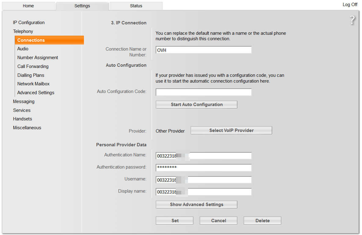

J'ai moi-même un C470IP qui utilise visiblement le même firmware.
Voici mes réglages qui fonctionnent (c'est un numéro en Belgique)

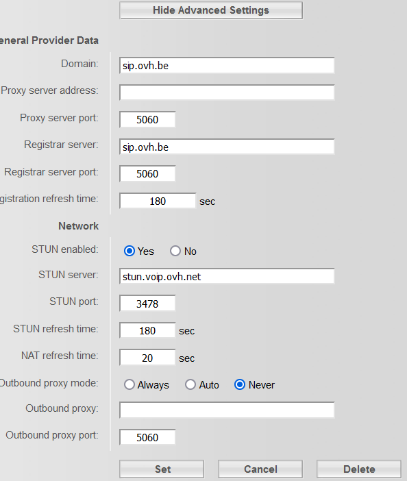

Advanced settings:
Adaptez évidemment avec les noms de serveurs qui vous sont assignés.
