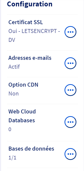

Je souhaitais revenir à la configuration OVH de base et j'ai installé le fichier .ovhconfig qui est proposé, mais j'ai une erreur 501.
Sur le tuto, quand on va sur Web Cloud > Hébergement > Info générale, on trouve une configuration avec un onglet Global PHP Conf, mais moi, je ne l'ai pas.
Voici ce que je devrai avoir.
https ://help.ovhcloud.com/web_cloud-web_hosting-configure_your_web_hosting-images-modify-hosting-configuration.png Mais moi, ça commence par le certificat SSL.
2 questions
> Comment faire pour avoir cet onglet ?
> Où sont les fichiers .htaccess, .ovhconfig de base pour que je puisse restaurer mon répertoire www qui est vide.

J'ai une offre qui date de 2013, je suis situé entre une offre perso mais limité à 25 Go de données. Pour l'instant, cela me convient.
J'avais copié le fichier .ovhconfig que j'avais mis dans le répetoire www/ Depuis que je l'ai mis au bon endroit, c'est à dire à la racine, j'ai pu installer mon service (qui a besoin de php 7).
Par contre, je n'ai toujours pas l'onglet PHP Conf dans ma page de contrôle OVH.
Je pense que c'est pareil pour tous les hébergements d'avant 2014.

comme évoqué précédemment, je n'ai pas l'onglet Version PHP globale
Configuration > Version PHP globale

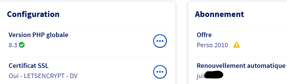

Bonjour @Gaston_Phone
Quelle hébergement mutualisé OVH avez-vous exactement ?
J'ai un hébergement PERSO 2010 et j'ai la configuration PHP. :-)
je n'avais pas placé le fichier .ovhconfig à la racine mais dans le répertoire www/.
Le problème est résolu.
