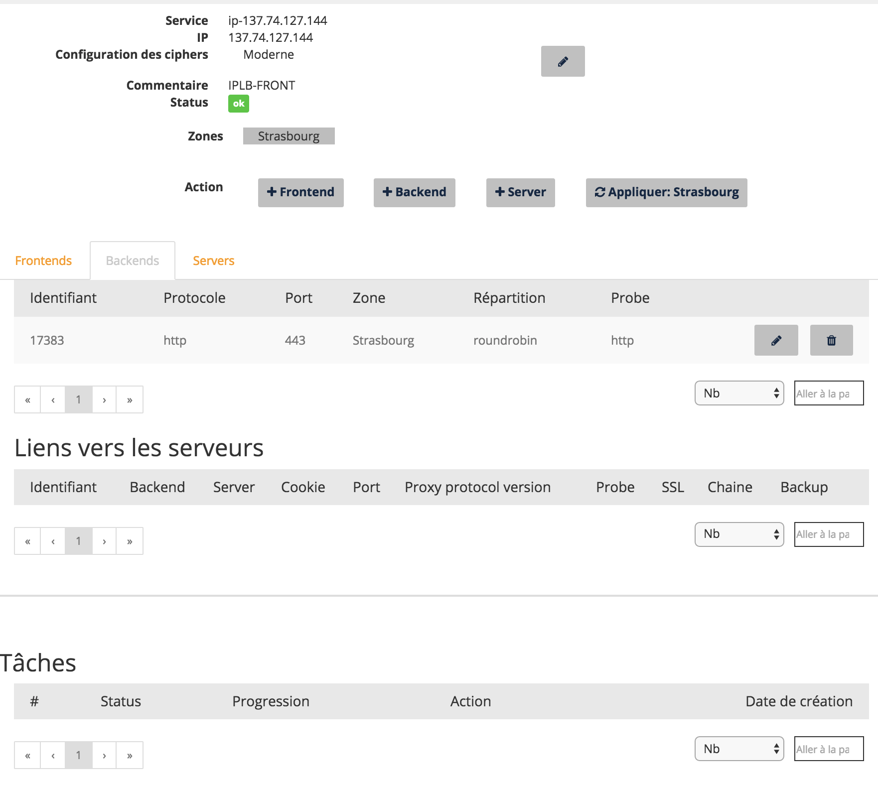

- sur le guide (https://docs.ovh.com/fr/fr/cloud/iplb/configure-iplb/">https://docs.ovh.com/fr/fr/cloud/iplb/configure-iplb/), on commence par ajouter un font-end, mais ca n'est pas possible si aucun backend est mis en place au préalable (le champ backend par defaut lors de la création du front-end est obligatoire contrairement à ce qui est annoncé).
- toujours sur la même page, section 'Ajouter un server-link', on a 'Cliquez sur le bouton +Ajouter'. Là je sèche, il n'y a aucun bouton +ajouter sur la page onglet backend, voir la capture
Je suis bloqué a cette partie dui guide.
