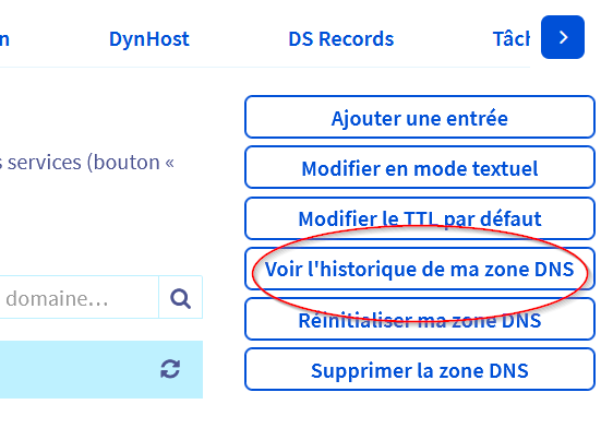

Vous avez un bouton pour revenir en arrière, mais ça va aussi défaire ce que vous avez changé.
Jai fermé et réouvert donc je ne peux pas revenir en arrière, quelqu'un aurait les informations que je dois réinscrire ?
Je vous remercie pour votre patience !!!
dans votre espace client vous avez un historique de la zone DNS, il vous suffit de revenir un arrière.
Voici comment revenir en arrière

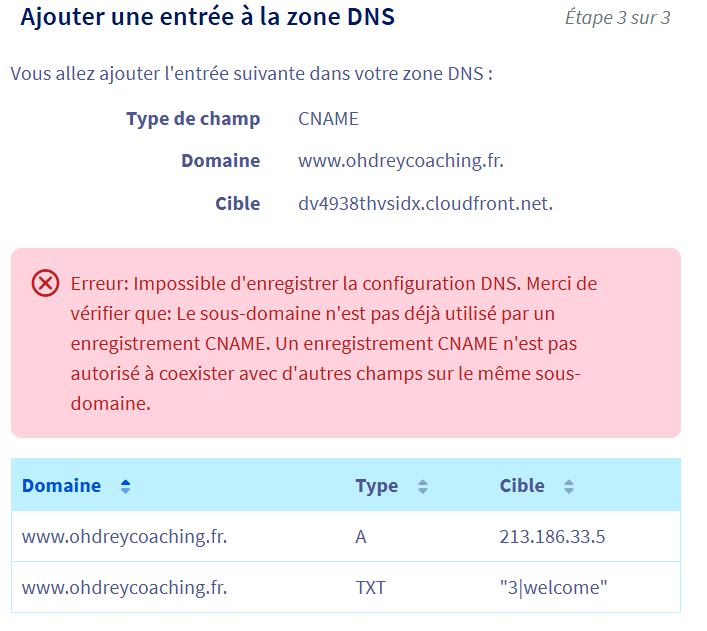

Apparemment j'ai tout remis mais je dois réinstaller mon CNAME parce que maintenant le lien ne redirige plus vers systeme io… j'essaie de rester patiente mais j'ai envie de tout supprimer là lol
Puis je supprimer les 2 qui apparaissent dans le message d'erreur
sans risque ?

Oui vous pouvez supprimer ces deux-là (et tout ce qui commencerait par www et qui est en conflit)
