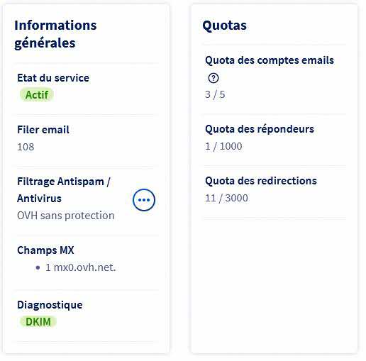

j'ai un compte MX 5 depuis le 11 septembre 2010
Pourriez-vous me dire si vous jugez ma configuration valide pour mon usage ?
zone DNS

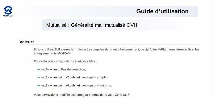

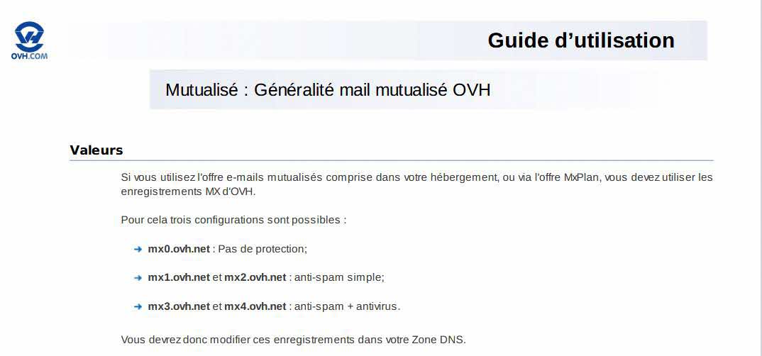

J'ai configuré uniquement MX0, car d'après un document que j'ai vu en ligne, il semblerait que ce soit le seul avec une configuration sans antispam/antivirus.
Ensuite, pour ma partie mail, j'ai supprimé les filtres que j'avais créés ainsi que le renvoi de mail par répondeur si la balise [spam] était présente.
Je m'interroge sur la configuration, car en ce moment, je ne reçois plus de spam. J'ai pas mal bougé de choses dernièrement et j'espère ne rien avoir cassé.
J'avais une adresse devis@domaine, qui me servait de "poubelle" et que j'ai supprimée en la redirigeant vers ma boîte principale.
Mais même celle-là, qui recevait pas mal de mails indésirables, ne reçoit plus grand-chose (hier, j'ai reçu seulement 2 spams et aucune newsletter de site de vente).
J'espère ne pas avoir fait de bêtise. Pourtant, j'arrive bien à recevoir et à émettre des mails.

Pouvez-vous me dire s'il existe d'autres serveurs MX sans protection ou s'il n'y a que le MX0 ?
Ensuite, si le MX0 tombe en panne et que nous n'avons pas configuré d'autre serveur, que se passe-t-il ? Les mails sont-ils en attente de réception ou ne les recevrai-je jamais ?
Enfin, avez-vous un lien ou un document qui recense tous les serveurs MX d'OVH, de MX0 à MX4 (si je ne me trompe pas) ? J'avais lu qu'il existait un MX100 qui ne fonctionne plus.
Je souhaite aussi comprendre comment OVH considère qu'un mail est un spam (seuil de score ou autre).
D'ailleurs, ils ne documentent pas le choix du serveur selon nos préférences ici : https://help.ovhcloud.com/csm/fr-dns-configure-mx-dns-zone?id=kb_article_view&sysparm_article=KB0051707
Par la suite, je vais remettre les serveurs MX avec protection antispam + antivirus.

Historiquement (vers l'an 2000) il y avait mx0.ovh.net (sans détection spam/virus), mx1.ovh.net jusque mx4.ovh.net avec détection de spam et/ou virus, et aussi un serveur mxb.ovh.net qui marchait beaucoup moins bien et qu'il fallait éviter.
Vers 2010 ou 2015, OVH a remis un peu d'ordre en créant de nouveaux serveurs mx0.mail.ovh.net à mx4.mail.ovh.net, et je ne pense pas qu'il y ait encore une distinction spam/virus.
Mais les anciens sont restés, et la remise en ordre crée donc un peu de désordre car on ne sait plus très bien qui fait quoi.
