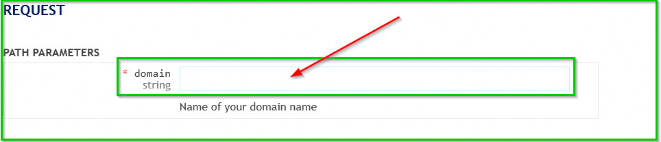

Visitez https://eu.api.ovh.com/console/?section=%2Femail%2Fdomain&branch=v1#put-/email/domain/-domain-/dkim/enable , authentifiez-vous dans le coin à droite, complétez votre nom de domaine et validez.

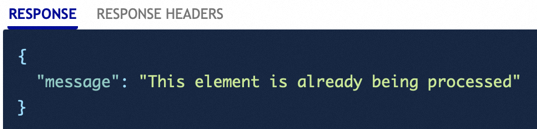

J'ai un message d'erreur: Response Status: Conflict:409
Il y a aussi ceci dans votre copie d'écran (avez-vous lancé la commande plus d'une fois ?):
Je referais un mail-tester à votre place.
n'étant pas sûr de l'avoir lancé en m'étant connecté, je l'ai sans doute relancée effectivement.
