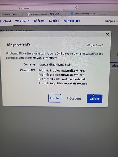

Bonsoir,
Je viens de configurer toutes les zones DNS sur wix car c'est eux qui hébergent mon site mais mon domaine et mon mail pro c'est OVH.

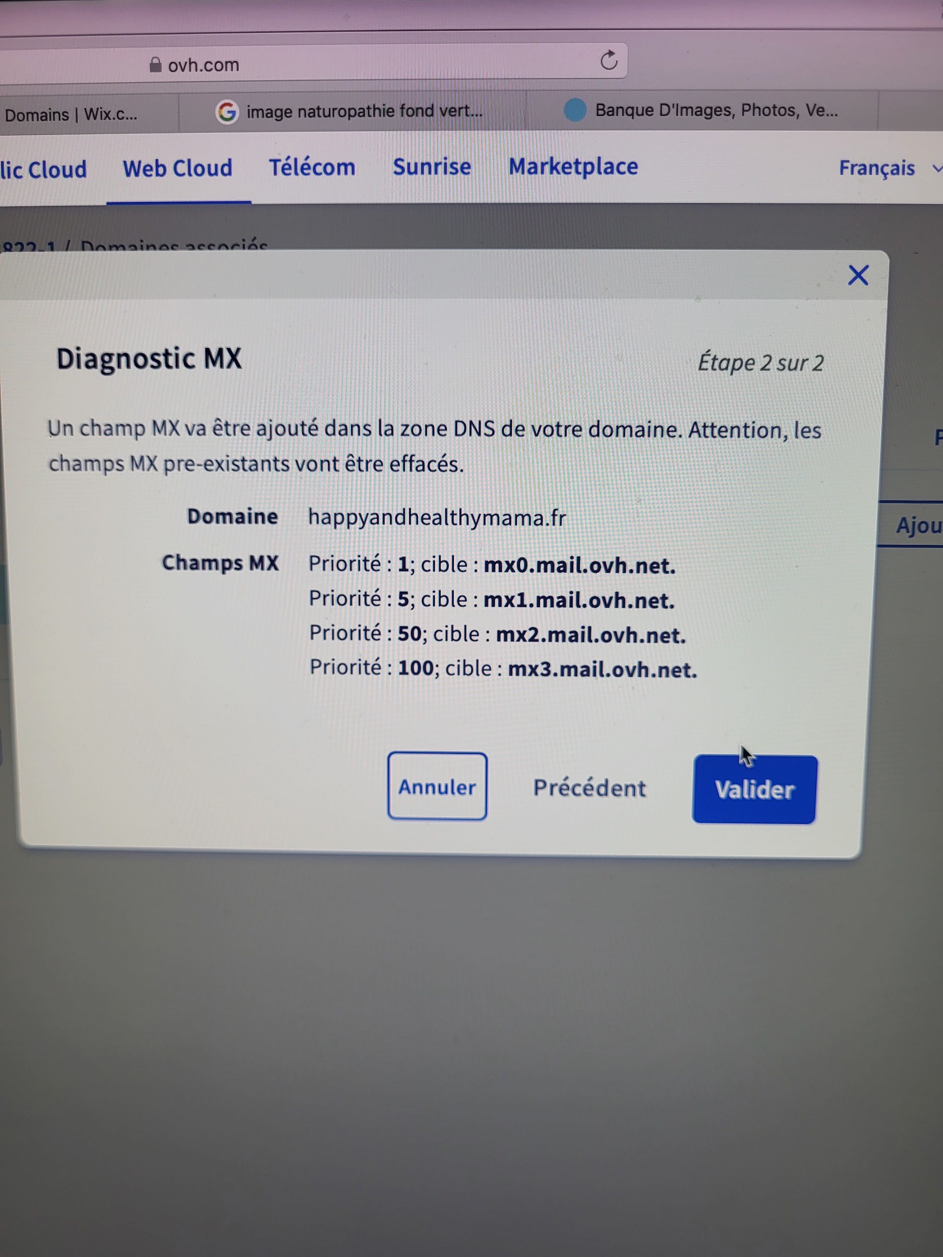

OVH me demande pour MX de remplir 4 champs (cf photo ci-joint) avec des priorité de 1 à 100, sauf que quand j'ai du choisir mon fournisseur OVH je n'ai pas eu le choix c'était déjà présaisi sur 3 champs et non 4 et les priorités ne sont pas celles indiquées par OVH. Est ce grave? cela va-t-il me bloquer à un moment donné?

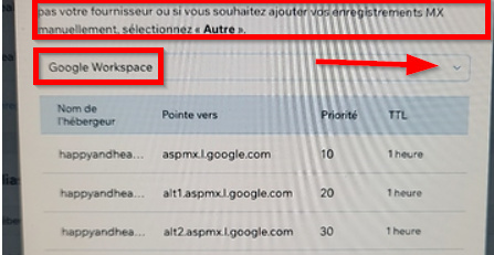

Je précise qu'avant d'acheter mon mail pro chez OVH, j'avais commencé les démarches avec google car wix le proposait et vu le prix j'ai du aller au bout de la démarche pour résilier ensuite.

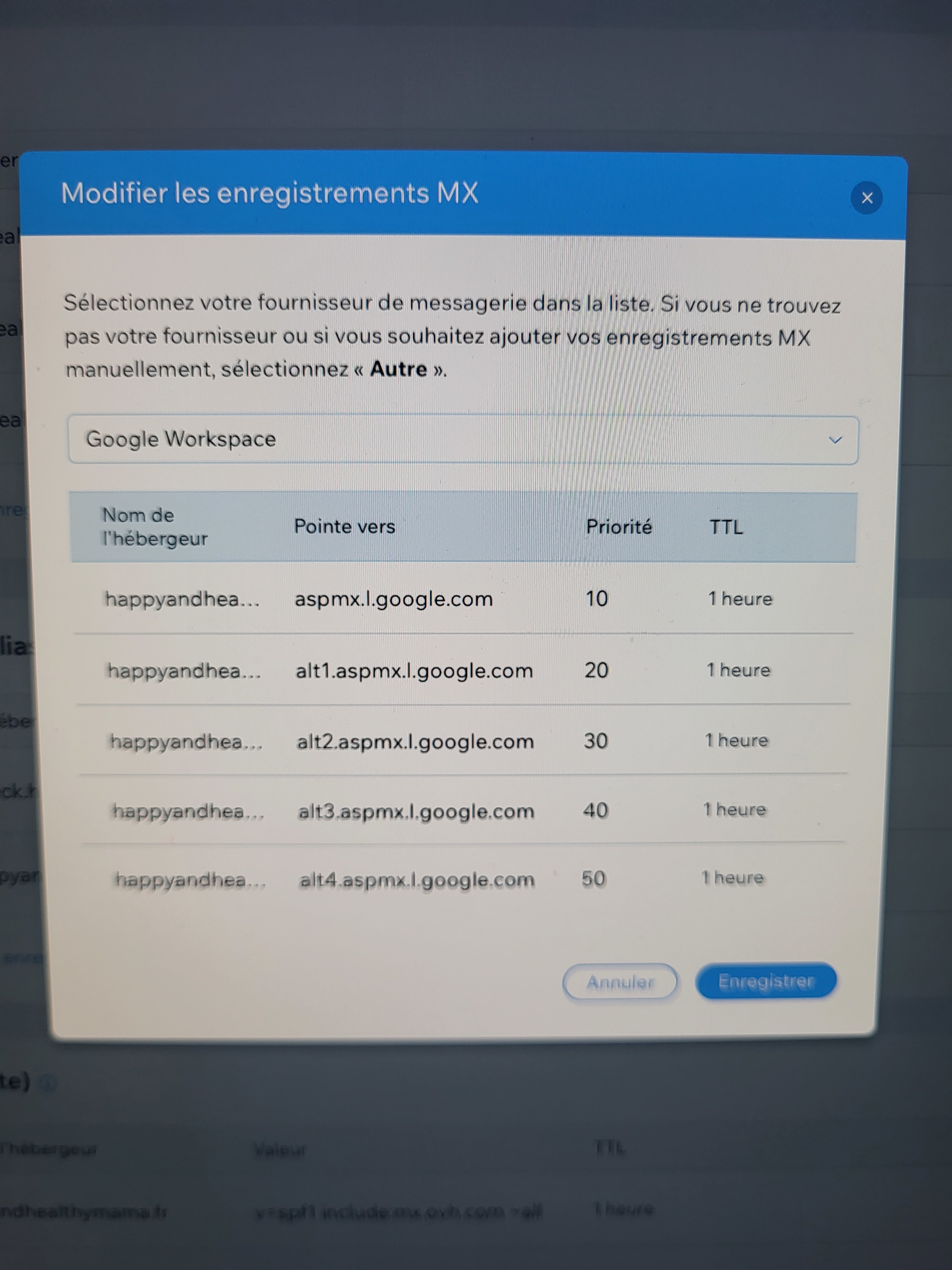

J'ai donc des champs avec fournisseur Google Workspace prérempli avec 5 champs prérempli et des priorités allant de 10 à 50.(cf photo) cela va-t-il me bloquer? je ne parviens pas à les supprimer. Pourtant j'ai supprimer mon compte.
Merci pour votre aide

Nous ne pouvons pas vous donner de support ni d'aide sur les particularités des outils d'administration de Wix, puisque c'est ce que vous avez choisi pour administrer votre zone DNS.
Néanmoins les principes de base sont partout les mêmes.
Voyez mes deux articles:
celui-ci pour les généralités de connexion entre domaine-zone DNS-hébergement web-hébergement mail
https://blog.demees.net/comprendre-comment-fonctionne-un-hebergement-de-site-web/
et celui-ci pour les spécifités lorsque vous panachez les services entre différents fournisseurs
https://blog.demees.net/cname-ovh-systemeio-shopify-heroku-odoo-wix-monsite/
Concernant votre copie d'écran, choisissez "Autre"

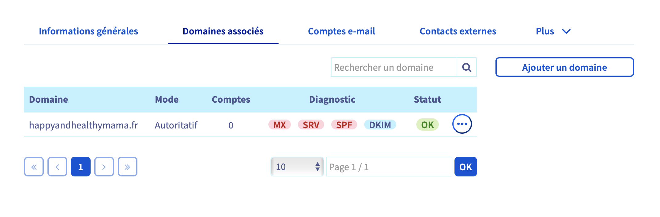

ci-joint l'écran visible à l'instant , dois-je patienter? qu'est ce que je dois voir ensuite? et comme dois-je faire pour créer mon adresse contact@happyand…fr ?

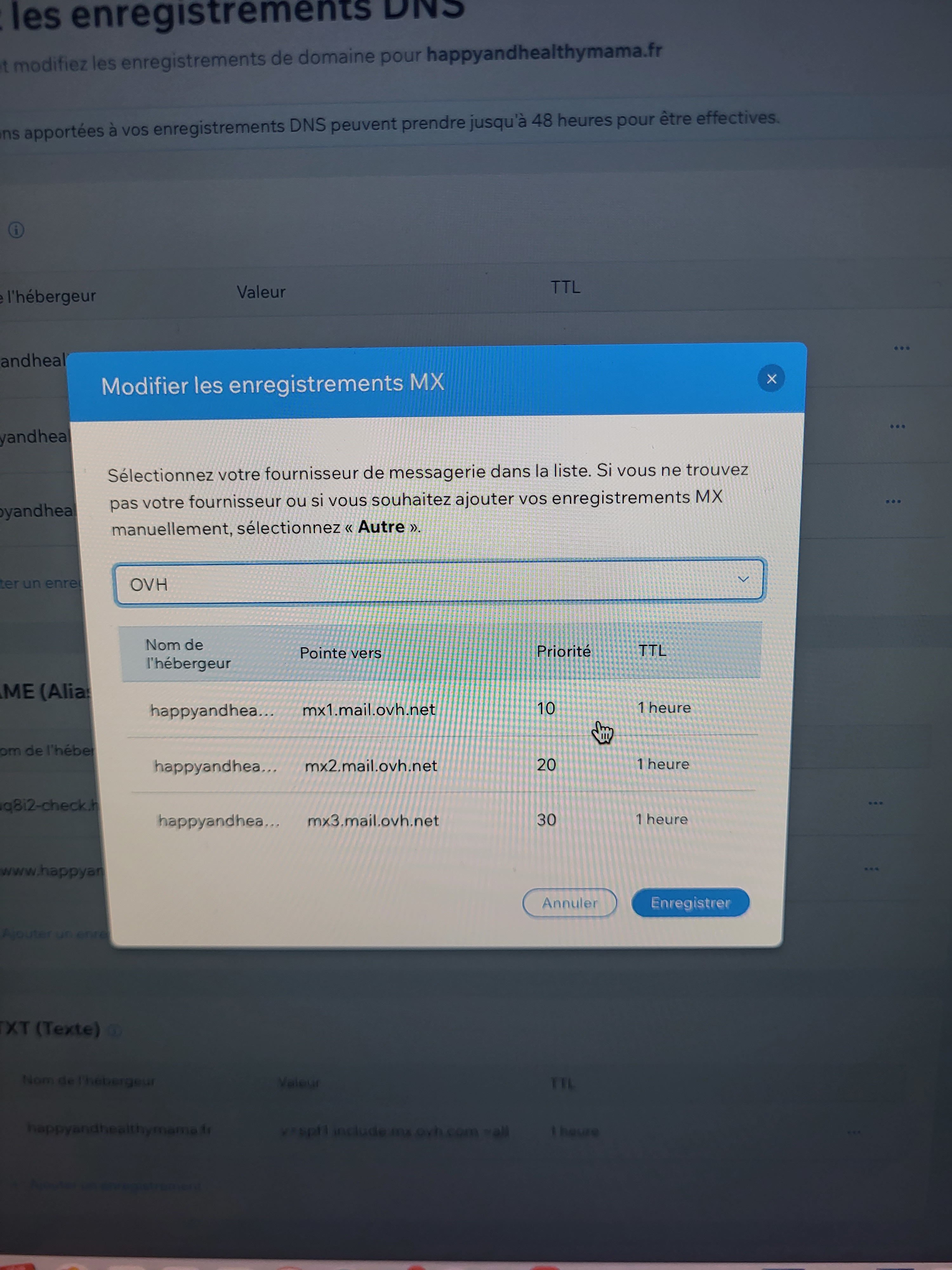

Bonsoir,
Ceci est correct:
happyandhealthymamaXfr. 3600 IN MX 20 mx2.mail.ovh.net.
happyandhealthymamaXfr. 3600 IN MX 10 mx1.mail.ovh.net.
happyandhealthymamaXfr. 3600 IN MX 30 mx3.mail.ovh.net.
happyandhealthymamaXfr. 3600 IN TXT "v=spf1 include:mx.ovh.com ~all"
\_autodiscover._tcp.happyandhealthymamaXfr. 3600 IN SRV 0 0 443 pro3.mail.ovh.net.
Concernant le DKIM il m'est impossible de vérifier, car pour ce faire on doit connaître la valeur exacte du CNAME que OVH vous a demandé d'introduire.

Votre CNAME est bien là.
`1check.happyandhealthymama.fr.check.happyandhealthymama.fr. 3600 IN CNAME ovh.com.`
Vous n'avez normalement plus aucune modification DNS à faire chez Wix.
(sauf éventuellement pour DKIM que je ne peux pas tester, et ça ne va pas vous empêcher d'utiliser vos boîtes mail)

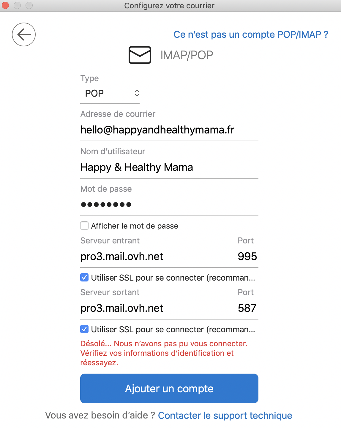

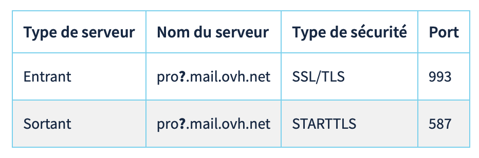

Bon j'ai réussi à passer plusieurs étapes, tout est au vert, j'ai voulu configurer mon mail pro, j'ai bien mis le nom de mon adresse mail, mot de passe… et quand je passe à la configuration de la boite mail sur microsoft Outlook sur mon ordi, j'ai beau suivre les instructions d'ove (ci-joint) et ça ne veut pas se connecter…
Auriez-vous une solution?
J'ai essayé en IMAP ou POP, Outlook aussi mais ça ne veut pas, est ce que les comptes OVH sont chez un autre fournisseur ?
Merci bien
Juste comme ça, y a-t-il des caractères accentués dans votre mot de passe ?
S'il y a des caractères spéciaux, pouvez-vous indiquer lesquels vous avez utilisées si ce n'est pas trop dévoiler ?
Le webmail fornctionne-t-il ?
Seriez vous prêt à essayer Thunderbird plutôt que Outlook ?
Personnellement je vous conseille d'arrêter de tester avec POP3 et vous focaliser sur IMAP.

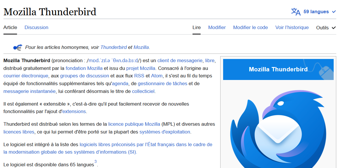

c'est quoi thunderbird? je ne connais pas
prenez l'habitude de demander aux moteurs de recherche,
source:wikipedia

Outlook n'est vraiment à conseiller qu'avec une connexion à un serveur de type Exchange.
Avec un serveur IMAP, dans le meilleur des cas ça fonctionne, et quand ça ne fonctionne pas c'est à peu près impossible de savoir pourquoi.
Thunderbird et Outlook peuvent coexister sur le même PC, aussi je vous suggère d'essayer TB.
Ce que je ne comprends pas c'est si les informations de connexion donné par ovh sont pour un compte imap ou pop?
Comment puis-je savoir ça?
Merci bien
Vous avez dit: pro3.mail.ovh.net
VOus avez choisi d'acheter un compte Mail Pro donc c'est IMAP ou POP. (mais pas Exchange)
Je vous conseille d'oublier POP qui fonctionne comme en 1990, on va chercher ses mails sur le serveur, on les copie sur son disque dur, et on les efface du serveur.
Votre boîte est donc vide sauf s'il y a des nouveaux mails pas encore réceptionnés (comme votre boîte postale donc)
Il n'y a pas de gestion des dossiers ni de stockage des messages envoyés sur le serveur.
IMAP gère tout ça, comme le webmail.
