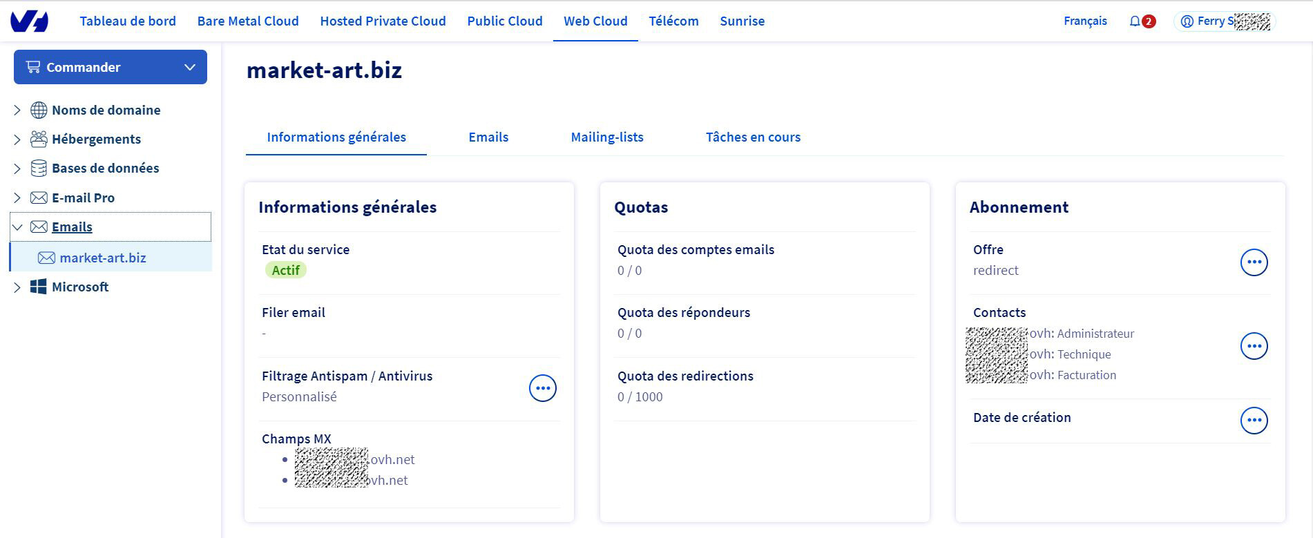

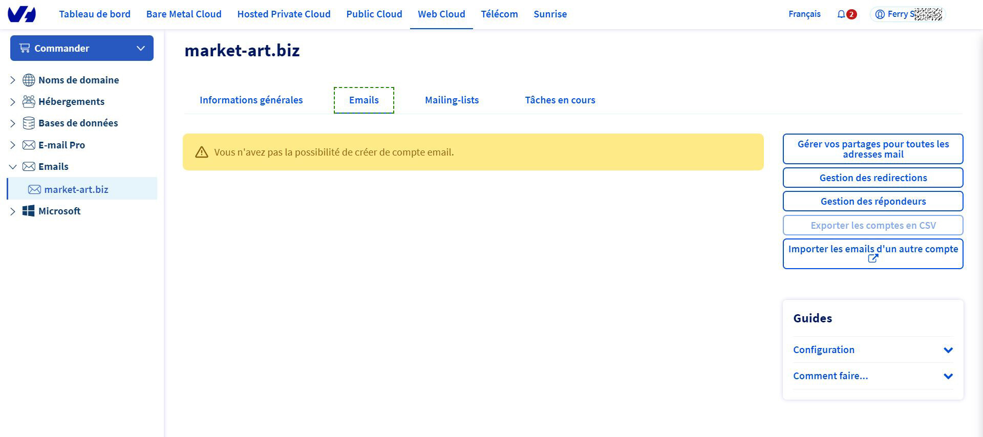

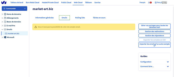

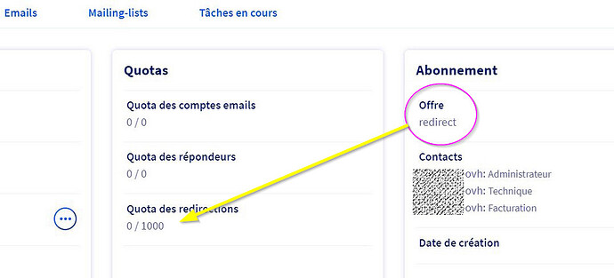

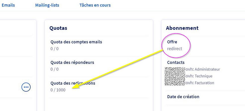

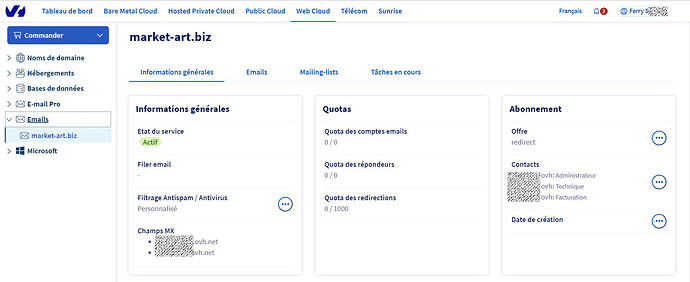

Votre zone DNS active se trouve chez OVH.
Dans la zone DNS hébergée chez OVH, les MX pour le mail entrant sont désignés vers OVH.
Le message d'erreur renseigne que vous n'avez pas d'hébergement mail chez OVH (donc aucune boîte mail)
(d'ailleurs vous n'avez aucun hébergement web non plus)

Effectivement j'arrive bien a envoyer avec et c'est quand je réponds a mon propre envoi que ca ne passe pas.
Concernant les boites mail ,je n'ai rien fait et ca ne m'a pas inquiété car ca fonctionnait bien avant et d'ailleurs ca fonctionne toujours avec une ancienne page de vente.
Je reçois mes mail sur un outlok (messagerie standard) la même que j'ai utilisé pour acheter mon abonnement chez system io et mon nom de domaine ovh.
C'est ca que je trouve dingue ,parce que ce sont les mêmes comptes ,tout est identique.
Mais j'attends vos propositions ,il faut que ca marche. Merci

Voo ne propose pas de mail IMAP (d'ailleurs ils ne proposent plus du tout de mail avec les nouveaux abonnements)
Voo (Brutele) pratique le greylisting. C'est un truc archaïque qui énerve un max, et provoque des délais à la réception des mails, avec une durée qui va de quelques minutes à beaucoup de minutes.
Donc pour vous 2 solutions:
vous activez une redirection vers votre ww123456@voo.be depuis
ou bien vous passez à la caisse et faites l'achat d'un MX5 ou MX25 chez OVH (paiement unique, pas d'abonnement)
