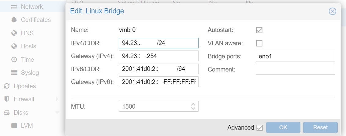

As-tu essayé de créer le bridge directement depuis l'interface Proxmox ?
J'ai refait un autre serveur il y a 2 jours en installant Proxmox sur une debian 10 sans soucis.
Voici ma configuration du bridge :

merci, j'ai réussi grâce à vous à faire générer par proxmox un fichier de conf qui fonctionne:
auto lo
iface lo inet loopback
iface eth0 inet dhcp
iface eth1 inet dhcp
iface eth2 inet dhcp
iface eno1 inet manual
auto vmbr0
iface vmbr0 inet static
address xx.xx.xx.xx/24
gateway xx.xx.xx.254
bridge-ports eno1
bridge-stp off
bridge-fd 0
iface vmbr0 inet6 static
address 2001:41d0:xxxx:xxxx::/64
gateway 2001:41d0:xxxx:xxxx:ffff:ffff:ffff:ffff
auto vmbr1
iface vmbr1 inet static
address 192.168.1.254/24
bridge-ports none
bridge-stp off
bridge-fd 0
