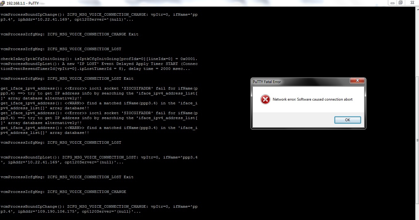

J'ai fait une manip complémentaire:
Immédiatement après le reset du routeur, je me suis connecté en telnet sur 192.168.1.1. A ce moment, il est possible de se connecter avec admin/1234 et j'ai conservé cet écran ouvert pendant que je faisait la manipulation avec le web configurator.
L'écran du telnet était rempli de messages d'erreurs (voir extrait des messages d'erreur, copie d'écran ci-dessous)
Connaissez vous ces messages d'erreurs ?
Avez vous une documentation pour faire la configuration en telnet ?
ifname ppp3.4: la connexion côté wan semble échouer ou se perdre

Les déconnexions ne sont pas sensibles quand on surfe sur le web, mais elles peuvent largement expliquer ce que l'on observe dans le web configurator (déconnexion et temps d'attente).

ça c'est côté LAN
tes messages concerne l'interface côté WAN (ifname ppp) de ton routeur, avec Ovh
Nos modem sont configurés pour utiliser par défaut notre outils de configuration à distance, ce qui lock l'interface local du modem et permet de le configurer depuis le site ovh.com. Avez-vous bien désactiver cette fonctionnalité depuis le site (onglet telecom)?

Le problème vient du fait que ma ligne est "en cours de création".
- la configuration par défaut est que le routeur doit être configuré à distance à partir du manager. Et tant que la ligne n'est pas totalement "crée", l'onglet "mon modem" dans le manager n'est pas disponible. Il faut attendre 1 ou 2 jours pour que ce soit le cas.
- Quand la "Configuration à distance activée", il est impossible de se connecter directement sur le routeur. C'est l'origine des problèmes que j'ai rencontré. L'accès direct au routeur n'est possible que si on désactive cette option.
- les messages d'erreur observés en telnet viennent probablement aussi de là. La connexion est coupée par les équipements de chez OVH chargés de gérer le routeur à distance.

Pour la coupure PPP, au reset le modem se connecte avec une IP privé piqué dans un pool (présente dans la deuxième ligne du screenshot) qui lui permet de se connecter à notre infrastructure de configuration (ACS), à partir de là on modifie la configuration pour utiliser les bons identifiants (ceux envoyés par email)
