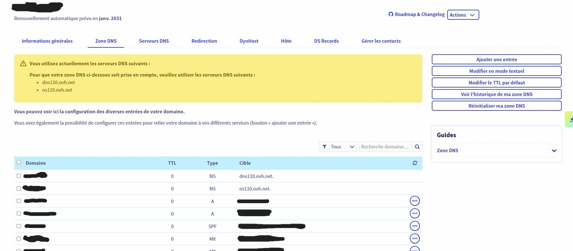

Je n'arrive pas à ajouter les serveurs DNS par défaut d'OVH sur la console ce qui m'empêche de pouvoir déployer le domaine acheté.

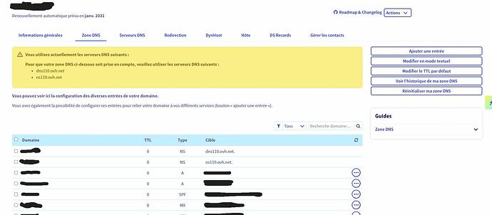

Sur l'onglet "Zone DNS", je peux voir l'erreur suivante:
Vous utilisez actuellement les serveurs DNS suivants :
Pour que votre zone DNS ci-dessous soit prise en compte, veuillez utiliser les serveurs DNS suivants :
    • dns110.ovh.net
    • ns110.ovh.net

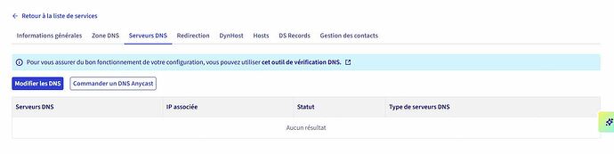

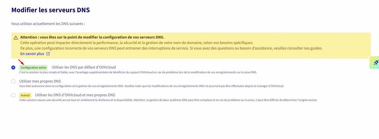

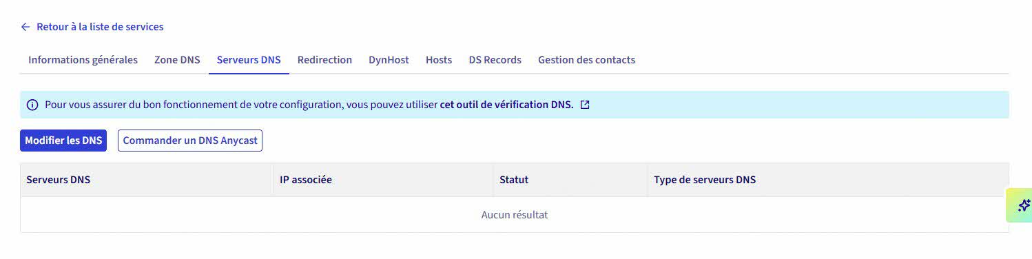

Et dans l'onglet "Serveurs DNS" le tableau est vide. Mais si j'essaie de modifier les DNS, je ne peux pas valider l'option par défaut car elle est supposé être déjà active!
