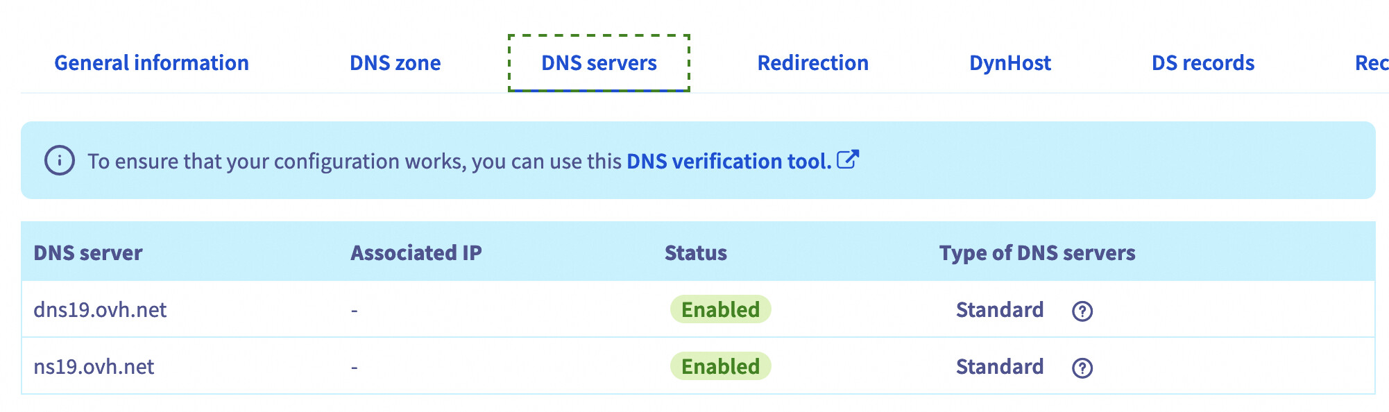

J'aimerais bien savoir où je me trompe pour régler le problème. Voilà la configuration des serveurs DNS:

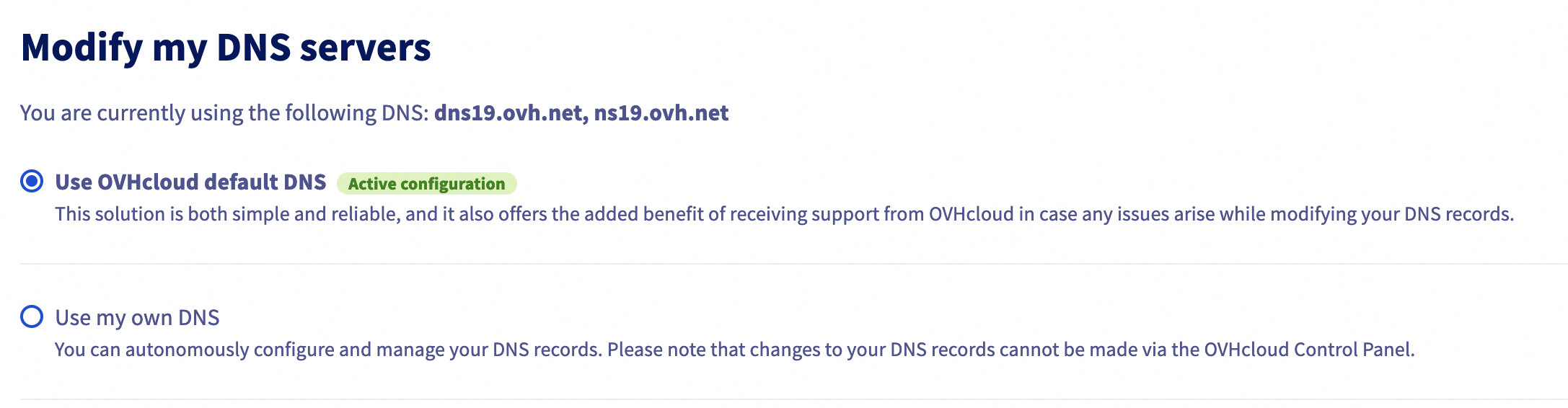

Et quand je souhaite les modifier:
