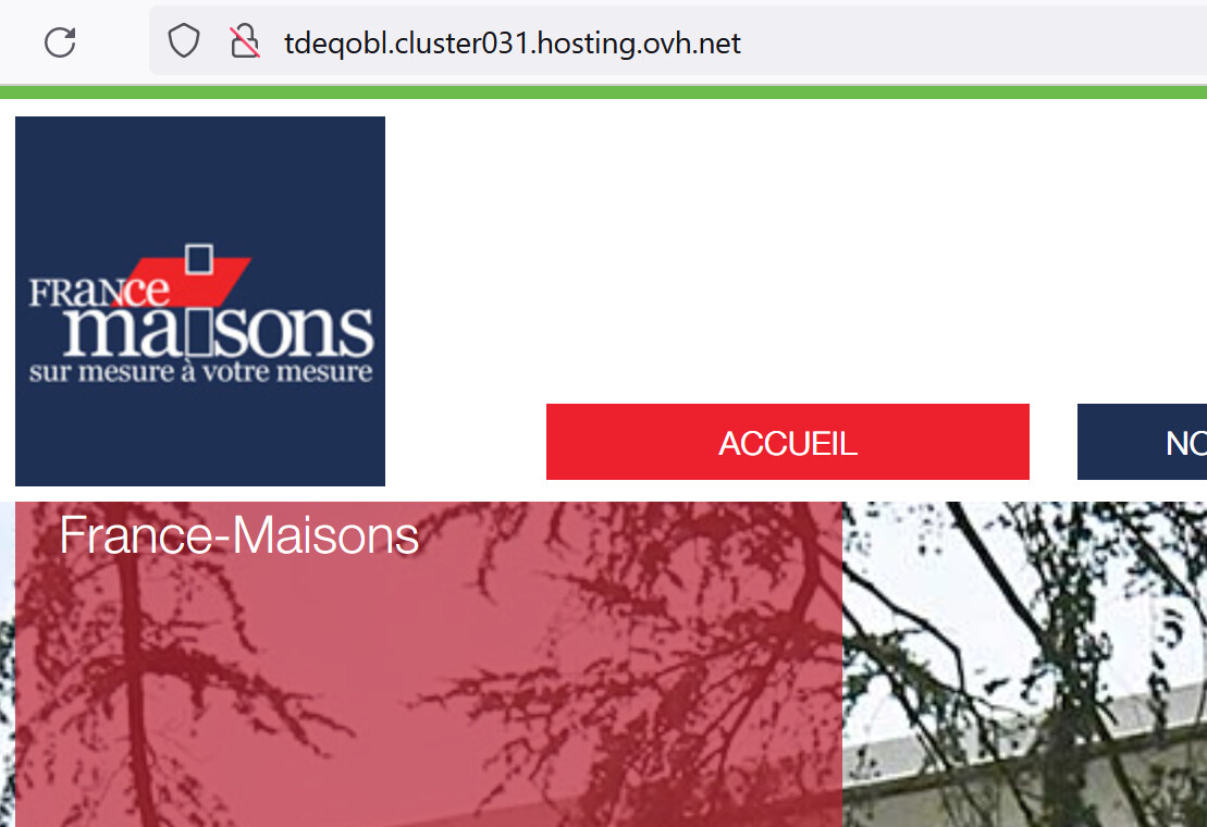

Voici où on en est:
Il vous reste à faire:
1) activer SSL sur votre site et regénérer le certificat
2) quand c'est fait, aller dans votre /wp-admin/ et remplacer le disgracieux http://tdeqobl.cluster031.hosting.ovh.net/ par https://france-maisons-renovation.com

2) quand c'est fait, aller dans votre /wp-admin/ et remplacer le disgracieux http://tdeqobl.cluster031.hosting.ovh.net/ par https://1renovation.comrenovation.com
Votre site n'est peut être pas réalisé avec Wordpress, mais avec quoi alors ?
Votre redirection se trouve dans votre page:

C'est bien moi qui est mis en place ce script pour détecter la version standard ou mobile …
Il faut bien effectivement que je remplace les "… cluster …" en dur. J'avais zappé …
Désolé, je finis par y perdre mon latin !
Ecrits "a la mano" en PHP je n'ai jamais eu besoin de scripts ...
Cherchez "tdeqobl" dans le code source de votre page, c'est comme ça que je l'ai trouvé !
