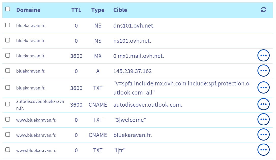

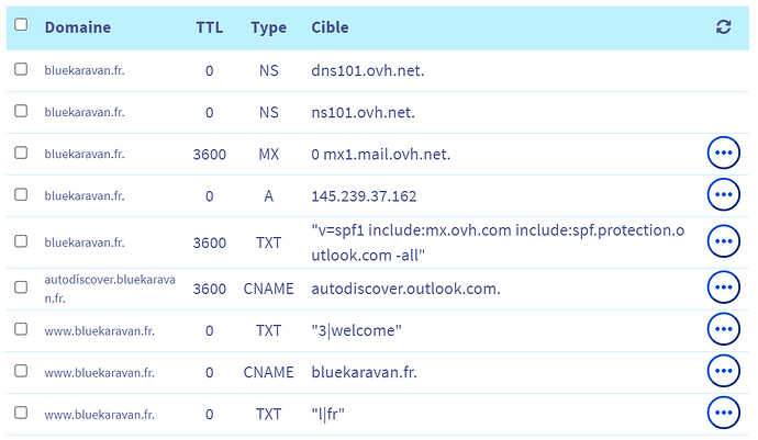

Reprenons au début:
Voici vos 4 entrées TXT. on va en garder une seule (en la modifiant) et supprimer les 3 autres.
Modifiez: "v=spf1 include:spf.protection.outlook.com -all"
pour faire:
"v=spf1 include:mx.ovh.com include:spf.protection.outlook.com -all"
Supprimez:
bluekaravan.fr. 3600 IN TXT "1|www.bluekaravan.fr"
bluekaravan.fr. 3600 IN TXT "s=*;p=;t=s;"
bluekaravan.fr. 3600 IN TXT "v=DMARC1; p=none"
C'est fait !
Grand grand merci !
