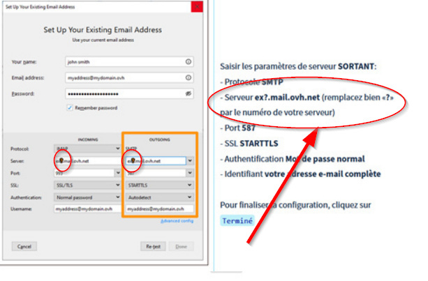

Pour la messagerie MX Plan j'ai suivi les consignes de configuration d'OVH pour la création d'un compte sur Thunderbird.

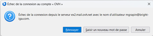

Les mails entrants fonctionnent correctement mais les essais de mails sortants donnent un message d'échec de la connexion.

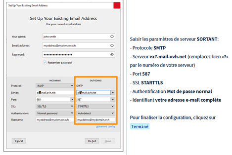

J'ai l'impression que vous n'avez pas suivi les instructions.
De plus vous semblez suivre un guide pour Exchange Hosted.
Le serveur pour MX Plan c'est ssl0.ovh.net, port 587, STARTTLS.
Merci. Vous avez raison. Je croyais être sur le bon guide. J'aurais dû simplement laisser l'adresse proposée par Thunderbird.
